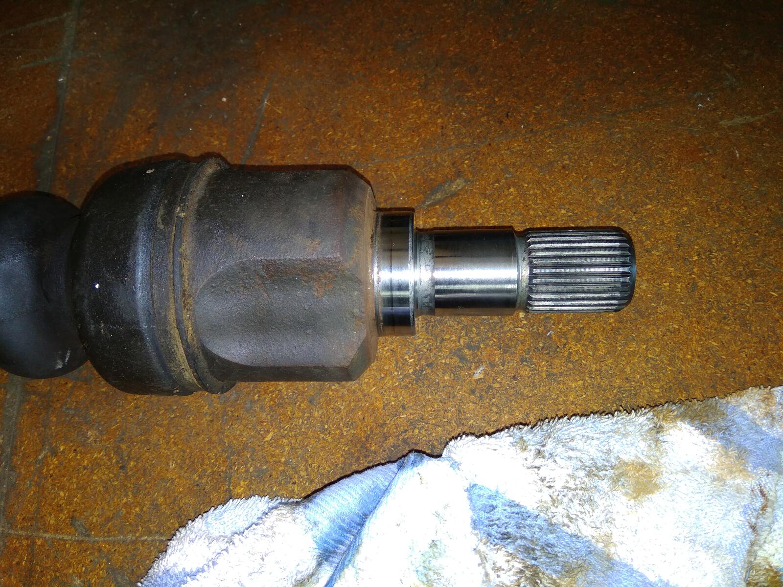

gleitgegenstelle des Simmerings ist ok?

  • die Gleitgegenstelle ist in Ordnung. Ich habe extra noch den Tripodentopf gewechselt, weil mir der besser vorkam und der Ring besser drauf saß

@ssiegert Sebastian, Du wirst lachen, ich sortiere gerade die digitalen Datenhalden meines Lebens. SO sah der Dichtsitz Deiner linken hinteren 4x4 ATW am 30.5.2019 aus! 😅
Die rechte Seite schaut ähnlich aus. Und Radikalspiel haben wir bei eingebautem Zustand geprüft und das war Recht fest alles. Wir haben natürlich nicht bei Tempo 140 geprüft. Aber durchaus mit laufendem Motor im 3. Gang. Da war alles dicht.
