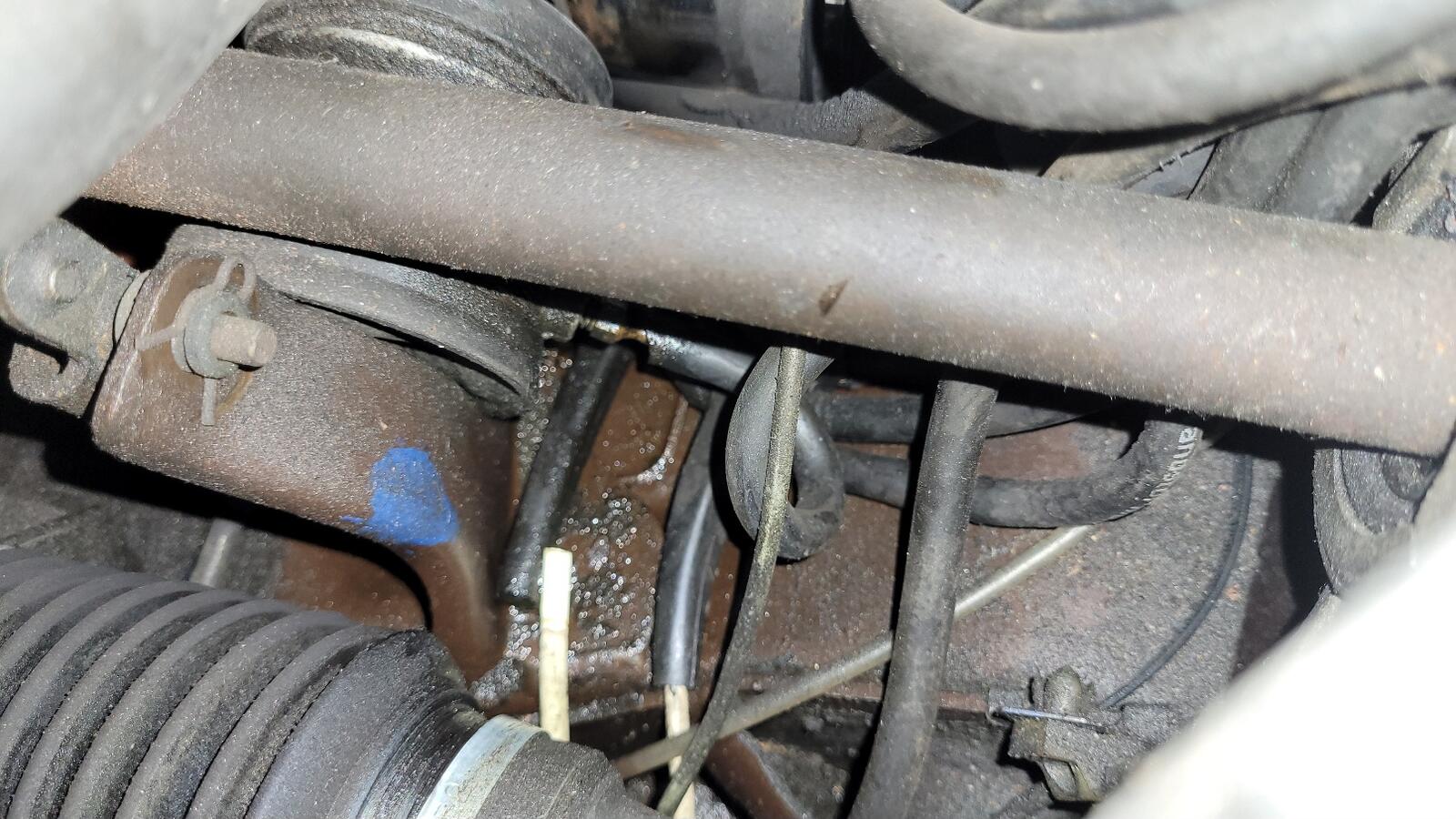

Welcher Rücklauf ist das beim BX?
Hallo zusammen,
Welcher Rücklauf ist denn da rausgerutscht und warum sind da keine Schellen dran? Kommt da im normalen Betrieb viel raus, oder eher nur Tropfen?
Jens
Das ist eine der Leckölleitungen von hinten. Schellen gehören da nicht drauf.
Danke, kann das die Ursache für dauerhaftes Tropfen (genug für Ölspur auf der Straße) sein?
Klar, alles was über diesen Anschluß und die direkt damit verbundenen Anschlüsse zurück zum Behälter soll geht ja jetzt ins Freie...
