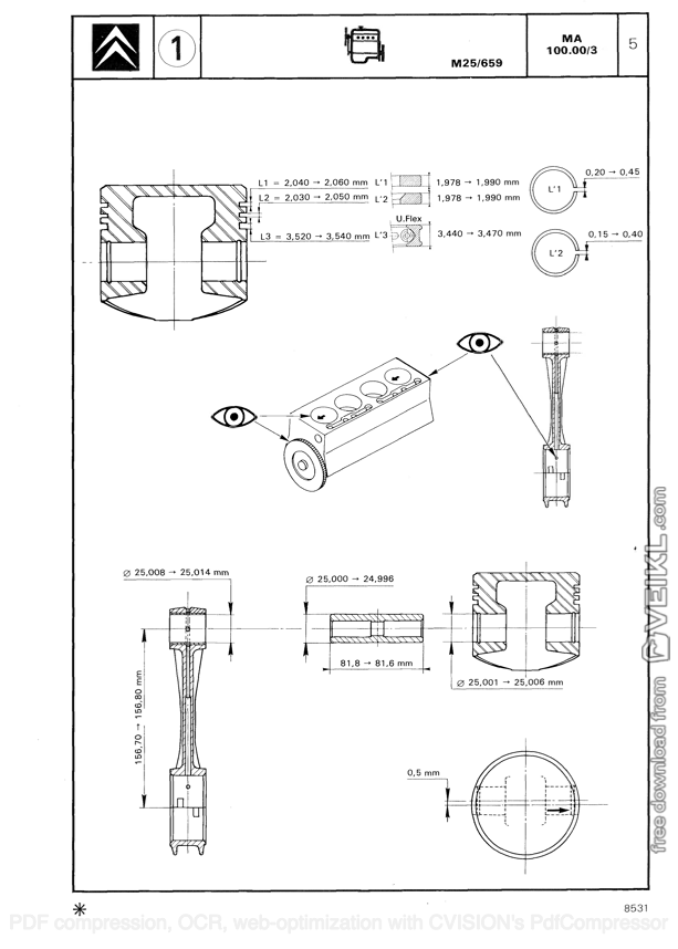

Ich bin jetzt dabei meinen Motor zusammen zu bauen und hatte eine Frage wegen der Richtung mit denen die Kolben und Pleuel eingebaut werden. Der Motor war schonmal auf und ich denke dass jemand die Pleuel falschrum eingebaut hat..
Also im Werkstatthandbuch steht das die Pfeile auf den Kolben zur Schwungscheibe zeigen, dies ist klar. Aber ich verstehe nicht in welche Richtung der Pleuel zeigt. Meine Vermutung ist, dass die Nummern auf dem Pleuellager, wie bei der DS, zur Nockenwelle zeigen sollen. Davon ist aber in der Anleitung zum CX keine Rede. Dort ist nur das Loch im Lager abgebildet, das, wenn ich das richtig verstehe, weg von der Nockenwelle zeigen soll. Das würde wiederum mit den Zahlen am Lager Richtung Nockenwelle übereinstimmen.
Kann mir das jemand bestätigen?
Wenn ich das richtig sehe, dann kommen die Spritzöllöcher vom Pleuel in Richtung Nockenwelle. Wohl, um die Stößel zu schmieren.
Ansonsten sind die Pleuel wohl symmetrisch, der Versatz gegen das Kolbenkippen ist im Kolben umgesetzt.
