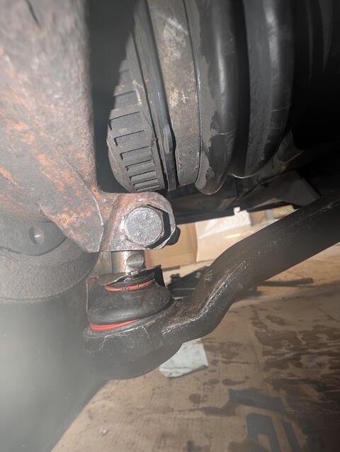

die vordere und hintere Befestigung des neuen Querlenkers steht, von Hand angezogen, nach Drehmoment ausstehend.
Das Problem besteht darin, dass es mir nicht möglich ist, die Sicherungsschraube nach dem Eindrücken des Zapfens des Traggelenks einzuführen. Ohne Eindrücken des Traggelenks lässt sich die Sicherungsschraube problemlos einführen. Dies gilt sowohl für die alte wie für die neue Sicherungsschraube.
Ich mache diese Arbeit zu ersten Mal. Nach meinem Verständnis muss der Zapfen des Traggelenks so in die Aussparung, dass die Kerbe bündig zu der Schraubenführung liegt. Dann müsste sich die Sicherungsschraube durchführen lassen. Richtig? Ich habe die Schraube mehrfach angesetzt und den Zapfen des Traggelenks nach und nach eingefügt. Mit leichten Hammerschlägen und mit hydraulischem Druck. Mehrfach, leider ohne Erfolg.
Hat jemand eine zündende Idee, woran mein Misserfolg liegen könnte?
Übrigens: Bei dem Ersatzteil handelt sich um TRW JTC959, also kein Billigteil.

Also der Zapfen nicht so wie auf dem Bild, sondern parallel mit der Kerbe? Das MUSS passen. Mit Wagenheber unter den Querlenker, angehoben?
Kann mich nur dunkel an den Visa D erinnern, da war das auch so befestigt, und es ging auch (nachdem die Deppen bei ATU es nicht schafften sondern den Achsschenkel mit roher Gewalt zerbrochen hatten - hintere Lasche abgerissen!).

Man muß es recht genau ausrichten, Zapfen mit umlaufender Nut sind da einfacher zu montieren.
Zapfen so wie auf dem Bild.
Angehoben habe ich mit dem Wagenheber unter dem Traggelenk mit Hilfe eines Zündkerzensteckers als Auflage an das Traggelenk. Ich habe allerdings auch versucht, mit leicht Hammerschlägen und Schraube unter Handdruck die Schraube einzuführen. Also liegt es wohl an mangelhafter Ausrichtung der Nut? Ich bin davon ausgegangen, dass das so fix ist und sich der Zapfen nicht um die eigene Achse drehen lässt. Lässt sich der Zapfen um die eigene Achse drehen?

Ich kenne Achsschenkelbolzen dieser Art nur als kugelförmiges Gelenk, das man in alle Richtungen drehen kann (und muss). Neu gehen die natürlich sehr stramm, also Zange nehmen.
Der Zapfen ist selbstverständlich drehbar - wäre ansonsten ja nach dem Einbau etwas schwierig mit dem lenken...

Ja, genau - Kugelgelenk. Die vertikale Bewegung geht mit ein bisschen Druck ganz gut.
Nur nach meiner Denke müsste es um die eigene Achse gedreht werden um eine Parallelität zur Führung der Sicherungsschraube zu erreichen. Das sollte aber aus meiner Sicht nicht möglich, da das Gelenk dann keine Stabilität mehr hätte. Aber vielleicht ein Denkfehler. Muss mal schauen, ob ich das mit einer anderen Ausrichtung der Antriebswelle hinbekomme bevor ich den Zapfen einfädele.
Bis hierhin "Dankeschön!". Weitere Hinweise sind sehr willkommen.
OK, werde ich versuchen. Und weiter berichten.

Wasserpumpenzange herbeiholen, Zapfen passend hindrehen, in den Konus stecken, Halteschraube reinstopfen, anziehen, fertig.
Was ist das für ein lustiges Teil, welches da oberhalb der Manschette herumwabbelt?
So werde ich es machen.
Das Teil ist nach meiner Einschätzung ein Schutzblech. Der vertikale Teil wird in Richtung Bremsscheibe gerichtet. Habe ich so auch beim Peugeot 207 gesehen.

Okay, jetzt sehe ich auch dass da noch was dranhängt. Ich hatte zuerst nur die waagerechte Scheibe erkannt.
Thema erledigt. Probefahrt auf AB war gänzlich unauffällig.

Bei dem Schutzblech ist übrigens eine Nase die normal nach oben steht um das verdrehen zu verhindern, das ist bei Dir eingeknickt, macht aber Sinn das Ding wieder hochzubiegen und in die Nut einzuraten... ansonsten kann sein das es sich dreht und an der Bremsscheibe schabende Geräusche macht.
Danke für den Hinweis.
