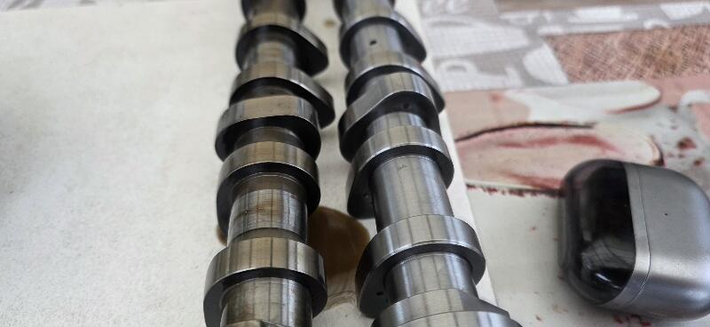

21. April21. Apr Ersteller Lösung Danke Ludwig. Die steuerzeiten waren i.o. Aber du hast mich auf eine Idee gebracht. Hab die nockenwelle gegen eine eb2adt getauscht und siehe da, er läuft ohne Probleme. Ordnung hdpumpe im stand bei 8% und bei volllast 48%. Drücke werden alle locker erreicht. Danke nochmal an euch beiden. Links original, rechts die eb2adt
21. April21. Apr Schön, dass ich als blinder Hahn auch mal ein Korn finde. Hast Du eine Erklärung für diesen Unterschied?
22. April22. Apr Ersteller Die Erklärung liegt darin, daß der austauschmotor von eBay ist und nicht der selbe wie original im Fahrzeug war. Er sollte auch lediglich 40tkm gelaufen haben, aber das glaube ich im Leben nicht, wenn man sich die nockenwelle anschaut. Vielleicht ist noch ne 1 davor.
