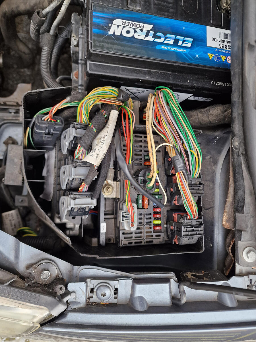

Hatte ja angenommen das eine der großen Sicherungen defekt sind, die seitlich im Kasten sitzen, aber darunter an den Kabeln, die durch die Sicherungen abgesichert sind, liegt überall Spannung an.

Also hast du die 8 dicke Sicherungen geprüft?
Was du da fotografiert hast ist das BSI: Boîtier de Servitude Intelligent.
Unter diesen Stecker und Sicherungen sind mehrere Lagen Verbindungsplatinen. Das Ding ist nicht zerlegbar. Manchmal gehen Verbindungen kaputt. Warum auch immer. Hatte auch mal an einem C4 einen Leitungsbruch. Müßten von außen eine Verbindung herstellen. Aber ohne Schaltplan kommt man nicht weiter. Soll ich dir was einscannen und senden ?

da so viel ausgefallen ist, dachte es ist was offensichtliches, irgendeine Verbindung die sich gelockert hat, oder eben ein Masseproblem. Sollte ein Verbindungsproblem im BSI solch große Auswirkung haben? und dann warum gerade in vorderen Bereich und nicht generell.

Habe schon Überlegt mit das BSI bei Ebay zu kaufen, aber wer sagt, dass da die Dinger nicht auch ne Macke haben.

Übrigens, der Kasten im Motorraum ist der BSM. Der unter dem Lenkrad ist der BSI.
