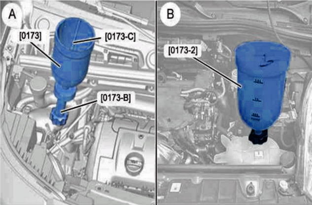

31. März31. Mär Ich habe diesen Vorgang auch für heuer geplant und mich damit bereits in der Theorie beschäftigt. Zumindest für den C5 Aircross mit dem selben Motor.Die technische Information spricht davon entweder - A: Mittels Kühlsystem Vakuum Befüllgerät zu befüllen oder - B: Einen Füll-Trichter zur Erhöhung am Ausgleichsbehälter zu verwenden:Entlüftungsschrauben werden nur bei der Prozedur mittels Füll-Trichter genannt.Ich habe leider nicht vor Augen, wo der Punkt zum Starten der Entlüftung genau im Diagbox ist, jedoch erinnere ich mich diesen ohne Probleme gefunden zu haben.Die Entlüftung erfolgt nat. bei laufenden Motor. Dabei ist die Drehzahl für 20 Minuten über 2.500 rpm zu halten. Die Schritte müssten dann in Diagbox eigentlich angezeigt werden.Man munkelte irgendwo, dass Diagbox nicht zwingend nötig sei und nur das Halten der Drehzahl zum Ansteuern des Ventils wichtig sei. Ob das tatsächlich stimmt weiß ich nicht.
