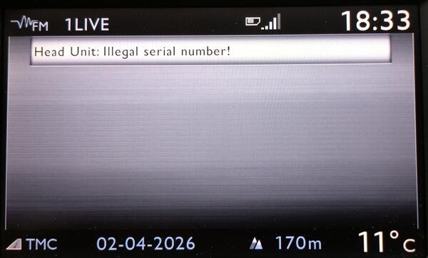

Seitdem ich mich mit dem Thema beschäftige, steht im erweiterten Setup übrigens: Head Unit: Illegal serial number!
Piepen tut's nicht.
Was sollte denn da stehen?
