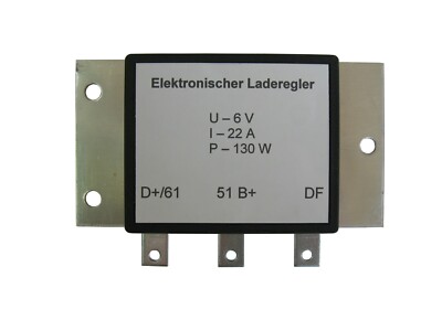

eBay
No image preview
Elektronischer Laderegler VW Käfer 6V 130W | eBay
Gegenstand der Anzeige ist ein neuer Laderegler, der als Ersatz. Dieser Regler kann in allen 130 W 6 V Lichtmaschinen eingesetzt werden. Dieser Regler zeichnet sich mit einer sehr guten Spannungsregel

Dankeschön,
Das hatte ich schon entdeckt, war aber unschlüssig ob das was taugt ,
Ich werde es mal testen.
Wenn du mit 22A auskommst, das sind dann ja nur 132W-158W, je nach Ladespannung, dann ja. Gut kühlen würde ich das Teil.
