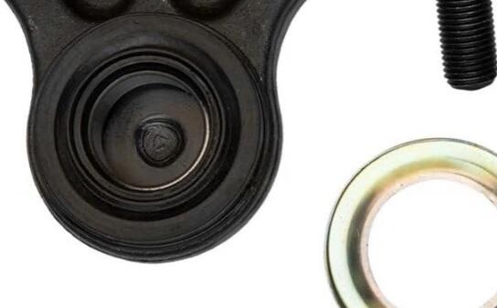

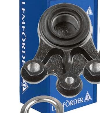

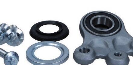

Danke für den Hinweis, beim Auspacken sind mir erstmal keine Dichtungen an den Teilen aufgefallen,
lose im Karton waren auf jeden Fall keine. Da gibt es tatsächlich unterschiedliches (unteres Bild = meine).
Muss ich heut Abend mal checken. Hab gelesen, dass der Metallring (Lager ?) schon mal schwer abgeht.
Ach so, die Dichtung ist bei meinem drauf, das Lager da drunter, der Ring anbei.
u. beim Angebot oben fehlt die Dichtung.
exakt das meinte ich :) Die Dichtung sitzt entweder schon drauf oder ist gar nicht vorhanden.
OK. Und ein Fehlen ist der Haltbarkeit eher unzuträglich.
Tja, warum macht man das; nochmal satte 50 Cent gespart ...
