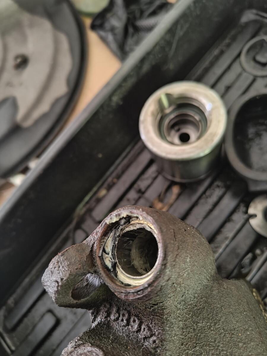

Also ich habe gestern nochmal die sättel miteinander Verglichen. Beim defekten originalen ist der innendurchmesser der Führungshülse aufgrund der beiden Buchsen tatsächlich geringer als beim gekauften überholten. In der Mitte befindet sich wie bereits gesagt ein fettreservoir.
Beim überholten ist alles eine durchgängige Fläche, keine Spur von Buchsen. Der Führungsbolzen ist im Durchmesser allerdings identisch, auch die Teilenummer unter der der Sattel verkauft wurde stimmt mit dem original überein.
Hier kann man die oberen Buchsen mit dem Fett dazwischen erahnen
Hier der Innendurchmesser mit Buchsen beim originalen.
Der Innendurchmesser des überholten ist nur ungefähr, da ich die Gummimanschette nicht abbekommen habe.
Gruß Jannis
