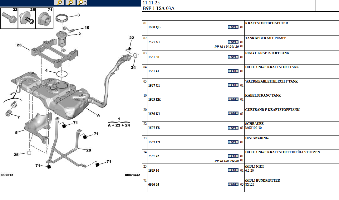

Bei dieser Vin erscheint ein PARTNER TEPEE (B9) LIMOUSINE FAMILIALE 1.6 HDi 16V 93 (DV6DTED Euro 5) Schaltgetriebe 5
mit der kompl. VIN VF37S9HP0BJ515493 und unter der Ersatzteilenummer - Nr. 2 die 1525JE
02
01
TANKGEBER OHNE PUMPE
ist NFP
Der kann es nicht sein. Also mal die
Vor 8 Minuten, uwekolb schrieb:
535493
probieren...

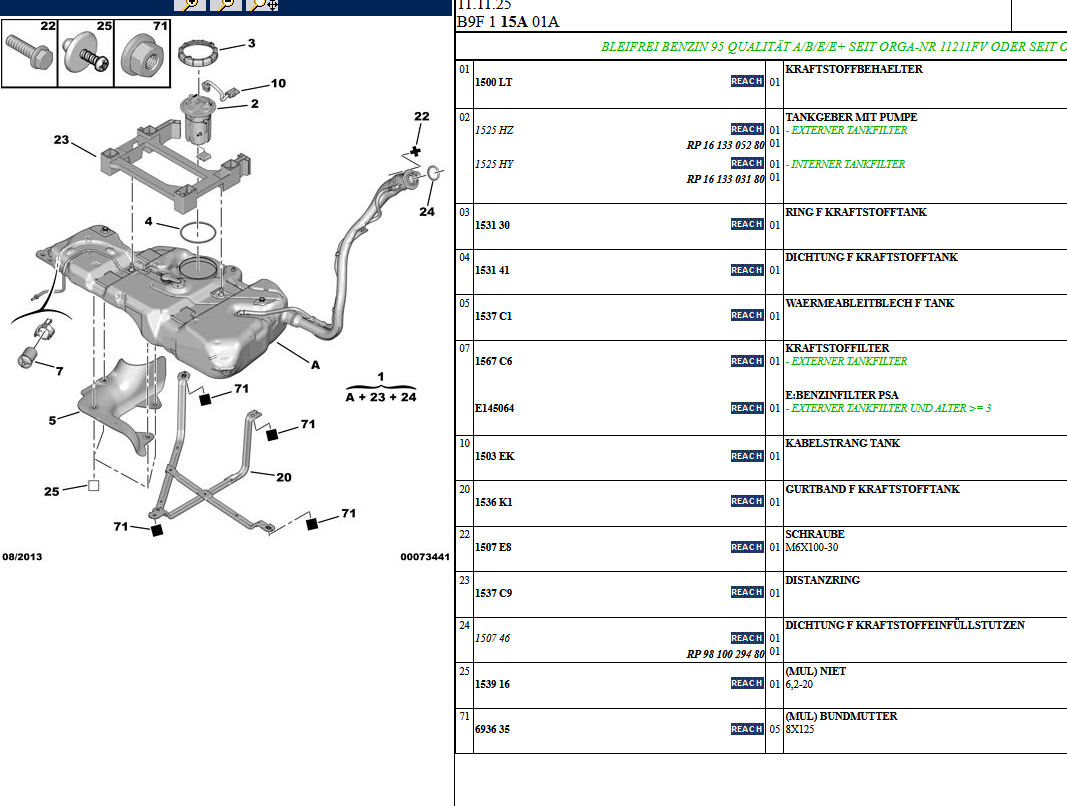

da kommt ein PARTNER TEPEE (B9) LIMOUSINE FAMILIALE 1.6 VTi 16v 120 (EP6C) Schaltgetriebe 5 mit der VIN VF37J5FS0BJ535493
TANKGEBER MIT PUMPE 1525HY// RP16 133 031 80
RP
01
01
