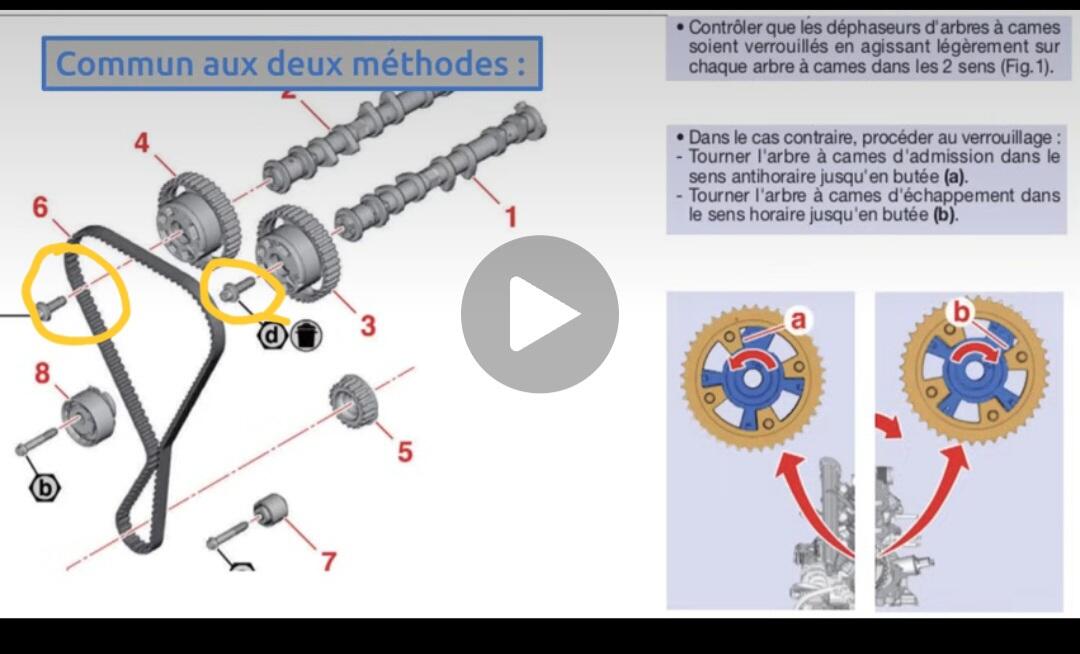

Geht das zuverlässig und sicher über die beiden Schrauben, Bild habe ich als Anlage beigefügt.
Einlasseite: Schraube gegen den Uhrzeiger drehen
Auslassseite: Schraube im Uhrzeiger drehen
Wenn das über die beiden Schrauben funktionieren sollte, wie kann ich kontrollieren ob die Versteller verriegelt sind?

Der französische Text sagt, dass Du prüfen sollst, ob die Versteller schon verriegelt (blockiert) sind, indem Du sie zu bewegen versuchst. Lässt sich ein Versteller bewegen, dann die Wellen wie abgebildet bis zum Anschlag drehen, bis sie (vermutlich) einrasten.
Reicht Dir diese Aussage?

Du schreibst "dann die Wellen bis zum Anschlag drehen"
Wie soll das denn mit der vereinfachten Methode funktionieren? Über die Schrauben der Nockenwellenräder auf der Einlass- und Auslassseite?

Vor 15 Minuten, and1st84 schrieb:
Sollte ich feststellen, dass die Versteller nicht verriegelt sind, wie mache es das dann, wenn ich nur den oberen Ventildeckel entfernt habe.
Indem Du den Motor an der KW.- Schraube in Laufrichtung durchdrehst, dann sollten die NW.- Räder verriegeln.

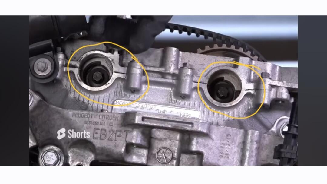

Ein paar Dinge die mir aufgefallen sind und die ich bisher nicht nachvollziehen kann (Ab 1:37 min im Video)
Dort wird gesagt, dass zuerst die Kurbelwelle arretiert werden muss. Danach sollen die beiden Phasenverschieber entriegelt und dann erst die beiden Nockenwellen blockiert werden.
Meine Überlegung dazu:
Wie sollen die Phasenverschieber entriegelt werden (Ich dachte die werden verriegelt und nicht entriegelt) wenn ich den unteren Ventildeckel nicht demontiere, also das Ganze mit der vereinfachten Methode durchführe?
Und sind nicht erst die Nockenwellen zu arretieren und danach erst die Kurbelwelle?
Vielleicht kann mir jemand etwas ausführlicher schreiben, wie das mit der vereinfachten Methode durchzuführen ist.

1. Durch drehen der KW. die Einlass NW. ausrichten und blockieren, 2. Auslass NW. am Antrieb der Vakuumpumpe fixieren, 3. KW. abstecken, 4. Spannrolle lösen und ausbauen, 4. KW.-Schraube und das KW.-Rad ausbauen, 5. Zahnriemen ausbauen OHNE die NW.-Räder zu demontieren, das ist bei diesem Motor so möglich!
Wenn der neue Zahnriemen gespannt wird, muss das KW.-Rad noch beweglich sein!

Vor 4 Minuten, and1st84 schrieb:
Ist die Reihenfolge bei dem Motor egal?
Ja,... wenn man die NW. zuerst fixiert, dann findet man die KW. Absteck Bohrung in der Schwungmasse leichter.
Vor 13 Minuten, and1st84 schrieb:
das Absteckwerkzeug für die Kurbelwelle noch nicht sauber einstecken kann, könnte ich die Kurbelwelle noch ein paar Grad in Betriebsrichtung drehen?
Zum Anstecken der KW. musst Du vmtl. die KW. ein paar Millimeter vor oder zurück drehen, bis der Stift 100% tig in die Bohrung einrastet.
