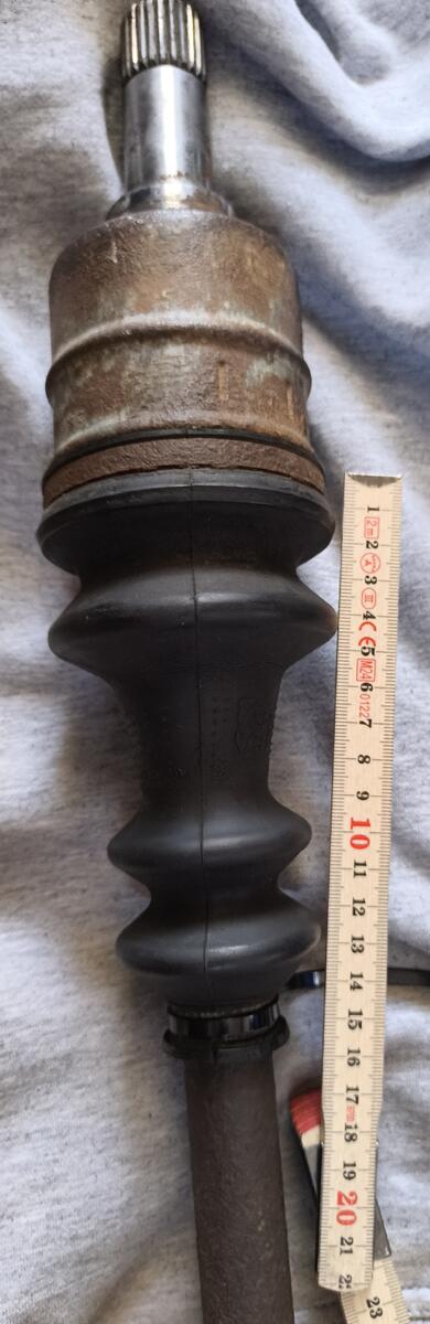

Hab mir vor ca. 1,5 Jahr ein bisschen leichtsinnig einen AX 4x4 gekauft ohne zu wissen auf was ich mich einlasse... 1. Problem war schon mal die Hinterachse, die aber jetzt neu gelagert und hergerichtet worden ist, also schon mal gut
Jetzt hab ich noch folgendes Problem: bei der pickerl/tüv überprüfung wurden die achsmannschetten für die hinteren antriebswellen bemängelt... Jetzt such ich schon ca. 2 Wochen nach den mannschetten für die hinteren Antriebswellen auf der getriebe/differential seite und finde einfach keine passenden...
Kann mir da jemand helfen, dass ich die passenden finde?
Lg Hipps
Hier noch ein Bild davon.
Innenduchmesser: ca 70mm und 24mm
Länge: 155mmIMG_20260403_124929370 (1).jpg

Die Achsmanschetten gibt es doch getriebeseitig beim AX immer mit dem Blechtopf/der Blechummatelung des Antriebswellengelenkes oder nicht?
Bearbeitet ( von Werner Kampmann)
Es geht um die hinteren Antriebswellen...
Ganz genau, die mit dem blechtopf sind für die vorderen... Bei den hinteren gibts keinen blechtopf

Mein Link ist doch für die hinteren Antriebswellen.

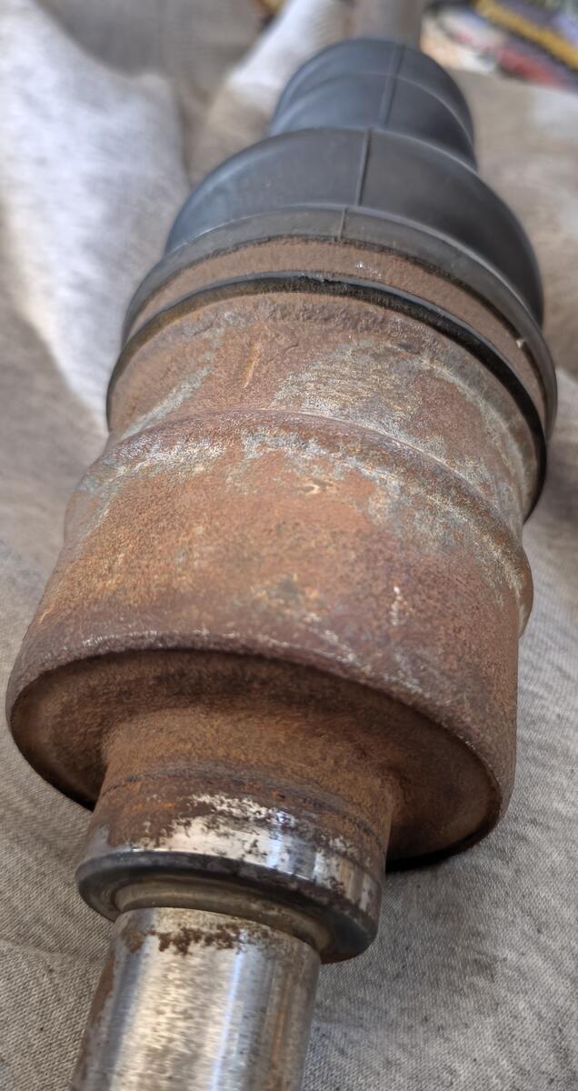

Sicher? Sieht mir auf deinem Bild so aus oder nicht?
Ja, wir haben auch mit einer für vorne verglichen.
Bei den hinteren ist die mannschette mit einem blechring/klemmschelle befestigt
Ok, sah für mich so aus.
Zur Not wenn nichts anderes verfügbar gibt es ja auch Universal-Achsmanschetten die entsprechend gekürzt werden können...
Sowas in der Art:
ᐅ FEBI Faltenbalgsatz, Antriebswelle 06175 günstig online kaufen | https://share.google/9xvBOo26HxA4B15UN

Servus, Gratuliere zum AX 4x4. Bin auch gerade dabei einen herzurichten. Bin aber noch am Vorderteil unterwegs. Für hinten helfen vielleicht diese?
https://automotive.skf.com/eur/de/product-catalogue/VKJP3008?hits=12&language=de&region=eur&q=3008&offset=0 oder diese
https://automotive.skf.com/eur/de/product-catalogue/VKJP3266?hits=12&language=de&region=eur&q=3266&offset=0
Originalnummer Getriebeseitig sollte 95 661 714 sein mit "DIAM 69"
Allerdings habe ich diese Maße 20,5mm/75mm und Höhe 85mm hier gefunden: https://www.depa.fr/de/kits-etancheite-tr-neuf/10323-kit-soufflet-cb-ax-4x4.html
Sebastian
Such mal unter dieser Nummer
95 661 714
102ICOTE BV DIAM 69 GLAENZER 3
Bearbeitet ( von AXel-Fahrer)
Dichtet der Simmerring eigentlich direkt gegen die Welle ab? In dem Fall dürfte der keine 5km dicht bleiben mit dieser Welle.
Hallo servus an alle, hatte über ostern keine zeit um in die werkstatt zu kommen und nach zu schaun, ich werde heute am abend ein paar genauere maße abnehmen von meinen zweiten satz antriebswellen (werde auch eine manschette runter nehmen) und werde auch bei den verbauten nachschauen ob diese auch baugleich sind.
Soweit ich weiß, ist der zweite satz original und noch nicht geöffnet worden, gleich wie die noch verbauten.
Bei den ganzen links finde ich auch keine passenden aber trotzdem danke dafür
Habe auch schon 2 verschiedene universalmanschetten bestellt, diese passen aber von der länge nicht.
Die vom fiat ducato/citroen jumper würden von der form, der länge und dem kleineren innendurchmesser passen, aber der zweite innendurchmesser ist halt um 2 cm zu groß...

Bei zu großer Manschettenbohrung könnte man ja einen Adapterring fertigen, der dann den Durchmesser anpasst. Klar, dicht muß der sein, das bekommt man aber heutzutage mittels 3D Drucker und Karossierekleber auch hin.
