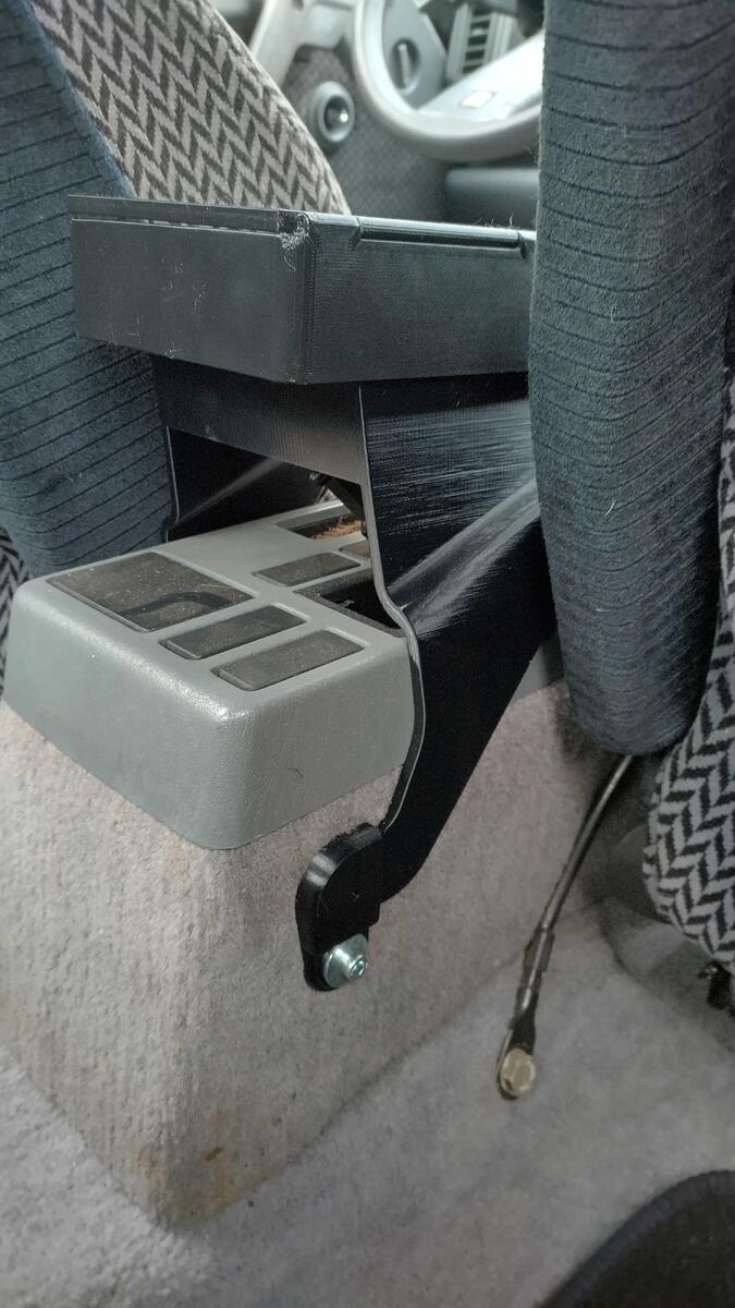

Ich hab die Mittelarmlehne im CAD so gut wie möglich nachgebaut, detailverändert und ausgedruckt.
Vor allem habe ich die Box ca. 5cm niedriger gemacht.
Die Einzelteile sind mit dem Original weitestgehend kompatibel.
Beim Maße nehmen habe ich festgestellt wie saumäßig ungenau die gefertigt sind.
Das ist jetzt aus günstigem PETG und ich werde das den Sommer über mal ausprobieren.
Falls es sich verzieht mach ich das einfach aus ASA.

Der Kasten ist ja extrem flacher wie das Original , oder täuscht das ?
Die originale war ja für Musikkassetten gemacht. Das wäre heutzutage schon sehr nostalgisch.
