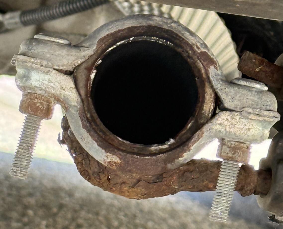

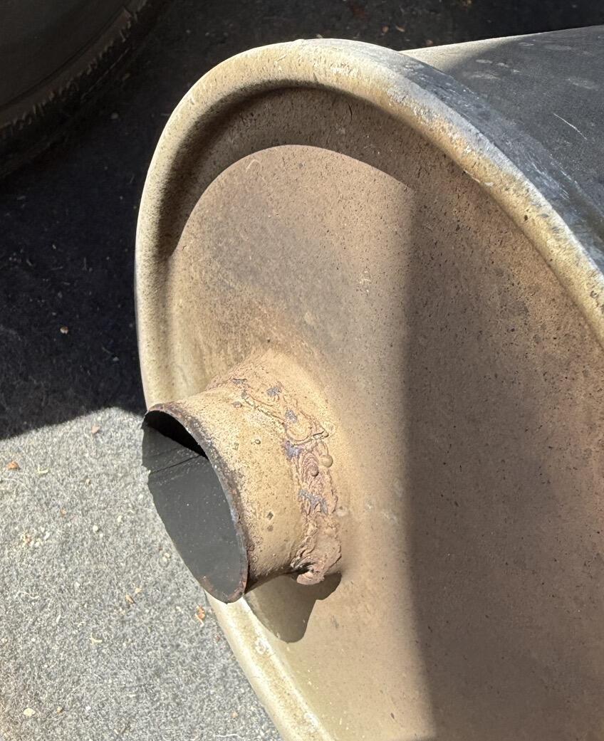

hat da jemand eine Idee !?

Sicher daß der Endtopf ab ist und nicht das Ende vom vorderen Rohr? Bilder sehen wir leider nicht...

Es irritiert mich halt ich habe jetzt bei 5 Händlern angefragt und jeder sagt mit meinem Schein sein Auspuff passt und die sind eben von 770mm bis 840 mm. Der verbaute war 770mm . Händler gibt Gewährleistung Topf kommt am Montag aus Polen an . Dann werde ich ihn selber einbauen und werde dann natürlich sehen ob Zug deauf ist oder ob es locker passt und Gummis auch in der Reihe . Aber das sind halt bis zu 7 cm und das ist schon ein Stück . Anbei nochmal die Bilder natürlich bin ich mir sicher da der Flansch vom Topf noch im Klemmstück ist . Vielleicht auch zu fest angezogen aber dann wäre wohl was anderes passiert und hätte keine 5 Monate gehalten . Wie fest sollte das klemmstück sein weis das jemand !? Da braucht man ja mit Drehmoment nicht ankommen ist Gefühl aber muss schon angeknallt werden meiner Meinung nach .

Also da bin ich mir ganz sicher und den Bilder nach wirst du mir zustimmen oder etwa nicht !?

Sicher daß der Topf paßt? Beim TU5JP4 gibt es unterschiedliche Anschlußdurchmesser. Die Schelle ist zu groß, die dürfte nicht auf Block zusammen gehen. Davon abgesehen ebenfalls unterirdische Qualität. Ich hoffe Du verwendest nicht auch noch neue Auspuffgummis - die halten oft keine 12 Monate.

Du kennst dich anscheinend sehr gut aus . Ich weniger aber mehr wie meine Daten denen geben kann ich nicht . Aber ich weis was du meinst . Aber anderer rohrdurchmesser kann ich mir nicht vorstellen . Aber werde auch das am Montag mir selber anschauen bzw. es selber reparieren. Das Auto sollte irgendwie noch 1 Jahr halten und hatte jetzt immer mal wieder kleine Probleme .
