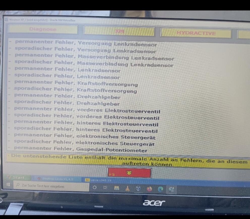

heute war ich unterwegs und habe ein paarmal stark beschleunigt. Dabei setzte bei immer wieder der Motor kurz aus. Wenn ich dann vom Gas ging(und nur auf Fortbewegung ging😉) waren die Aussetzer weg. Ich habe dann meine Lexia dran gehängt, aber beim Diagnosepunkt Einspritzung war nichts hinterlegt. Dafür waren aber Hydractive 3 Seiten Fehler aufgelistet, darunter auch Kraftstoffversorgung und zwar immer doppelt als permanenter und sporadischer Fehler. Die Fehler lassen sich auch nicht löschen, so dass ich nicht sagen kann, wie lange die schon drin sind. Ich habe mal eine Seite angehängt, auf den anderen beiden steht praktisch dasselbe.
Kann es sein, dass die Motoraussetzer mit dem Hydractive zusammen hängen? Ich habe im Forum schon mal nach geschlagen, aber für dieses Phänomen nichts gefunden.

nein, die Fehler hängen nicht zusammen. "Kraftstoffversorgung" ist eine schlechte Übersetzung und sollte "Versorgungsspannung" heißen.

Danke für die Klarstellung, Lexia hat manchmal komische Übersetzungen, ich checke mal die Spannung während der Fahrt.
