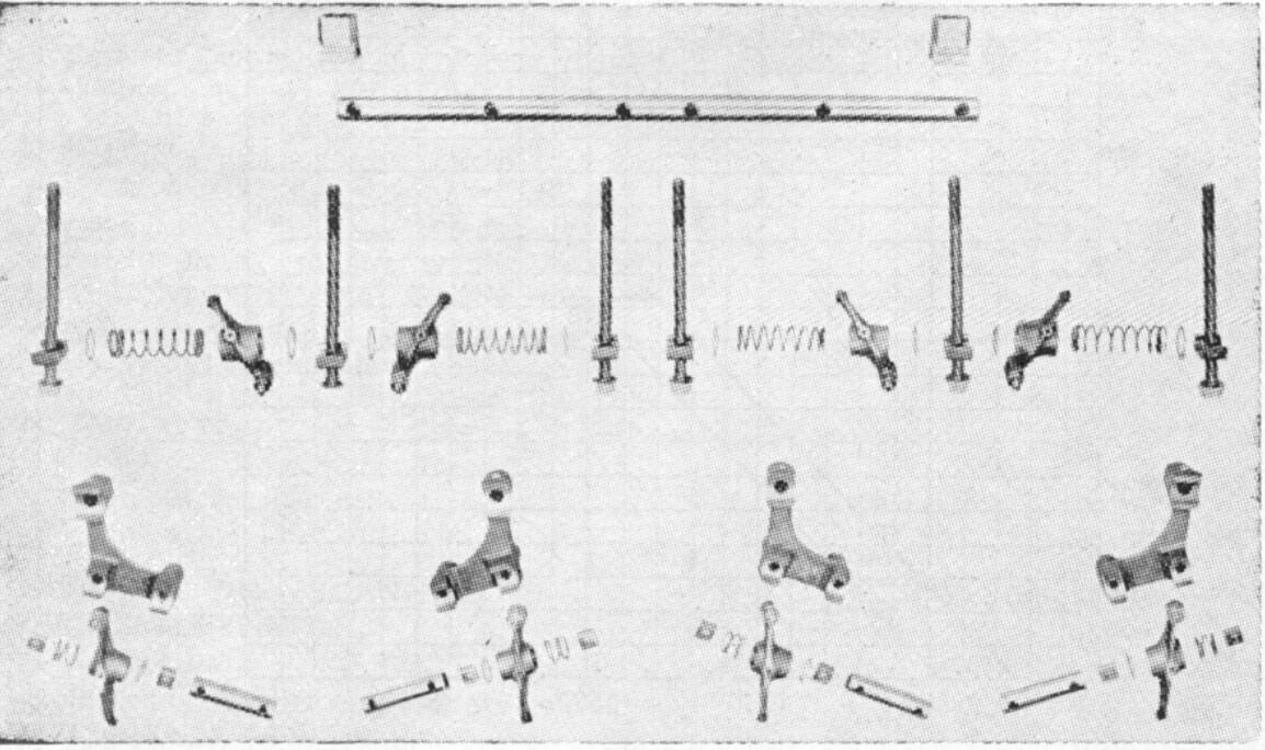

das passiert, wem man die Kipphebelwellen um 180° verdreht einbaut, da dann das Öl nach unten rausgedrückt wird. Die Bohrungen ,müssen Richtung der Kraftfäche gehen. Dann kommt auch Öl aus den Bohrungen und läuft dann aus den Kipphebelwellen Richtung Ventilfedern. Sind die allerdings ausgenudelt, ist es schlecht. Wie war es vor den Ausbau?
Das habe ich mir schon so in etwa gedacht. Ich habe die kipphebelwellen jedoch genau so eingebaut wie es vorher auch war.. was meinst du mit kraftfläche? ich schicke morgen mal Fotos, vielleicht kann man dann ja erkennen wo der Fehler liegt. Wo genau steigt das Öl auf und geht in die Einlass-kipphebelwelle? Das wäre noch interessant. Konnte ich bisher auf keiner Zeichnung rausfinden
Die Kipphebel werden von den Ventilen bzw. den Stösseln nach oben gedrückt, also ist die Krafteinwirkung auf der unteren Halbseite und nach da müssen die Ölbohrungen stehen., dann baut sich auch überall Öldruck auf.

Ich hab die Auslass kipphebelwellen jetzt umgedreht und nach ca einer halben Minute kam überall Öl raus an den schmierstellen. Jetzt ist die Frage ob die Einlass kipphebelwelle auch gedreht werden muss, ist es da genauso mit den Bohrungen? Meiner Meinung nach kommt ja jetzt überall Öl hin.
Schön zu hören
gleiche Funktion gleiche Richtung. Vielleicht sind die ja richtig eingebaut, aber kontrollieren.

Die korrekte Lage ist so, dass an den Kipphebelwellen (1x Einlass sowie 4x Auslass) die Schmierbohrungen nach unten zeigend liegen. Bei der Einlasswelle nur eine Bohrung auf 4 Uhr und bei den Auslasswellen 2 Bohrungen auf 8 und 4 Uhr.
Das scheint so korrekt zu sein und zeigt sich auch anhand von ausreichender Schmierung an Wellen, Kipphebeln, Stößeln und Ventilen.
Die Weisung ist eigentlich simpel: Die Lage der Oelborungen der Kipphebelwellen soll nach unten und zu den Ventilen hin zeigen / sich orientieren, den so ist es korrekt nach Vorgabe Citroen.
