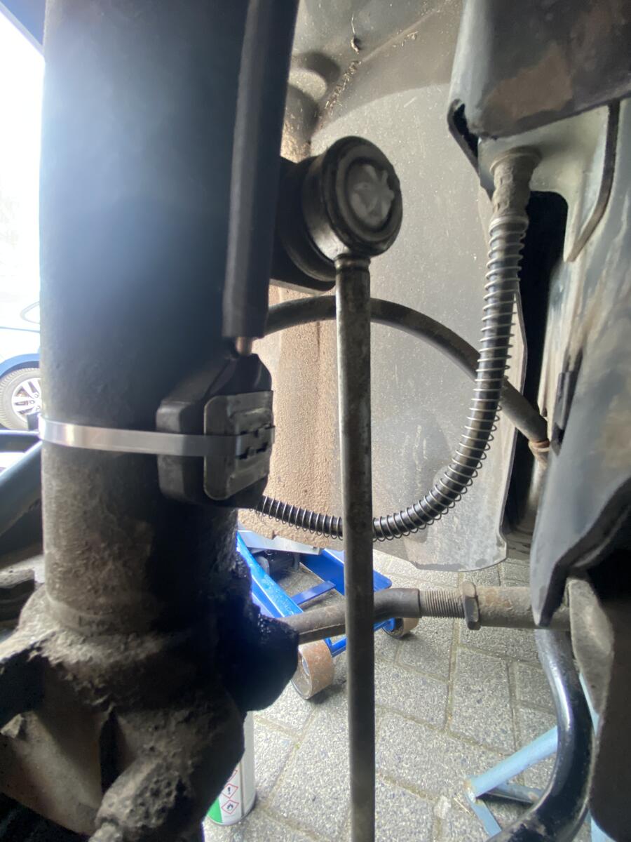

ich wollte euch mal eine Möglichkeit zeigen wie man die Vorderen Rückläufe, der Federbeine, reparieren kann. Da es diese in Original nur noch selten gibt und wenn dann zu einem Preis der unverhältnismäßig ist. Nachbauten probiere ich gerade bei meinem BX aus... mal sehen wie lange die halten.
Die Idee stammt nicht von mir sondern von @GuenniTCT, ich wollte es nur für die Allgemeinheit Dokumentieren.
Funktionieren würde das bei XM, Xantia, BX, C5 I & II (die älteren haben 2 Schläuche - man bracht aber auch bei denen nur einen).
Anmerkung: bei den Original C5 Rückläufen ist der innere Teil (Öffnung im Schlauch) zuerst eckig und wird dann rund. Ich habe dort sicherheitshalber ein dichtmittel eingesetzt.

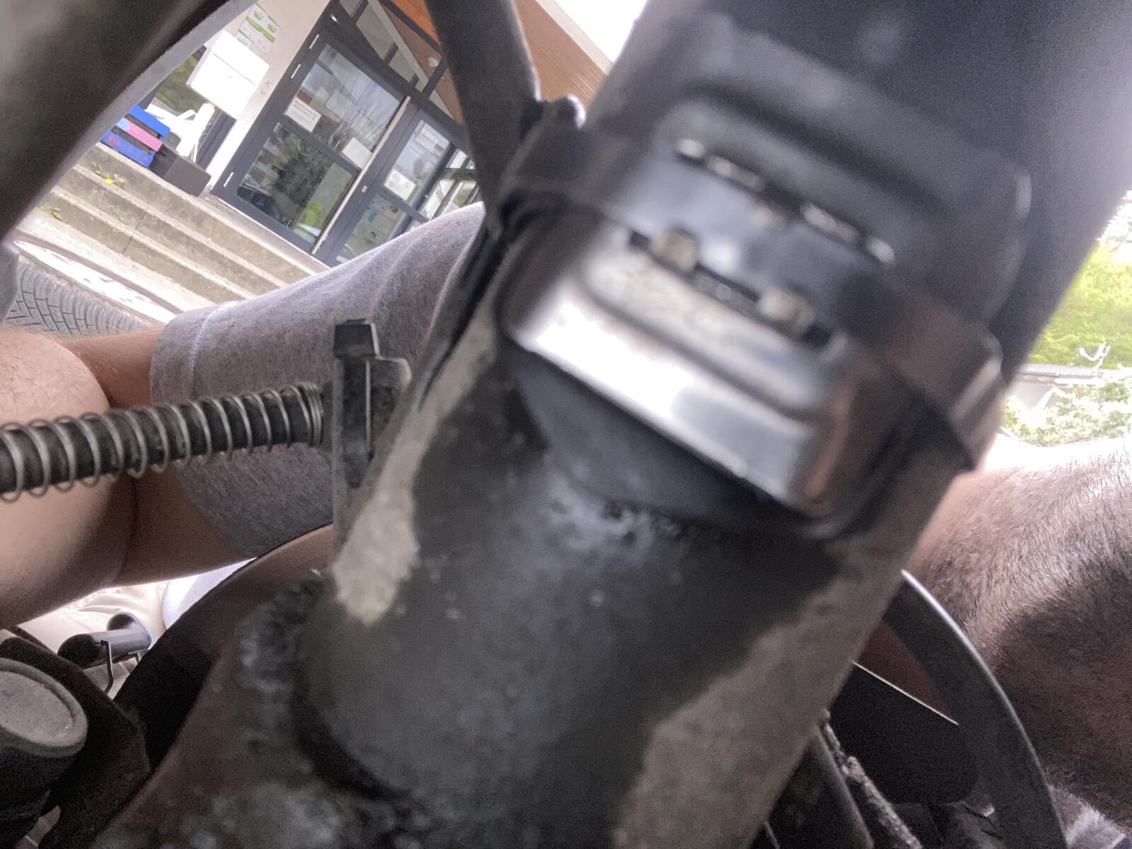

  1. Zewa gerollt und in den Nippel gesteckt
  2. Metallnippel/Röhrchen mit Dichtpaste beschmiert
  3. Röhrchen eingesetzt
  4. Rücklauf von Dichtmittel (überflüssigen) gereinigt
  5. Zewa aus Röhrchen entfernt
Das ist die Besonderheit beim C5, wäre aber eventuell auch so dicht gewesen :) Better Safe than Sorry

Meine Ergänzung dazu ist - die alte Schelle nochmals zu benutzen, ich habe aber das "Band" durch eine Ligarex Schelle ersetzt. Funktioniert super !

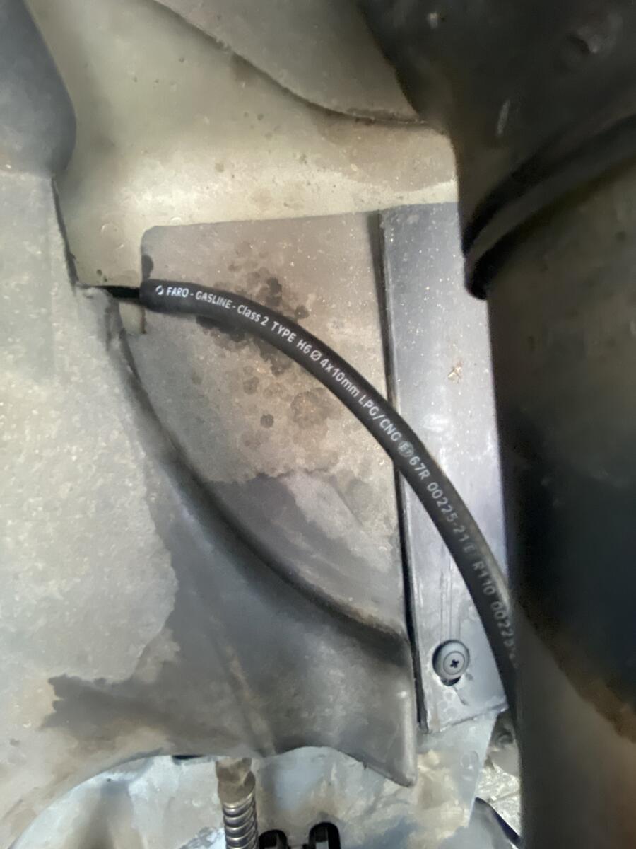

Habe das schon mal mit einem Kunststoff Röhrchen gemacht, ohne Dichtmittel. Den Schlauch habe ich mit einem Draht an das Federbein befestigt.

Der Schlauch ist sehr flexibel - mehr als die original Rückläufe
