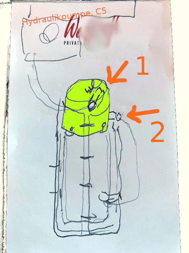

ein Freund berichtet von einem Problem mit oder bei der Hydraulikpumpe.
Dazu fertigte er eine Skizze an:
1. Leitung geht in ein Teil (grün) rein
2. noch ein Leitungszugang
da drüber scheint die Hydraulikpumpe zu sitzen.
Problem: kleiner Riss/Leck bei 1. "Leitung ins Gehäuse".
Sagt jemanden die Skizze etwas?
(ich habe das Problemteil noch nicht gesehen)
Wir bräuchten vmtl. dies grüne Teil "neu"?
Falls noch Infos nötig, ...

sorry, nochmal:
ich habe die KI gefragt:
Teil 1 (grün markiert, Pfeil „1" = die Leckstelle): Das ist sehr wahrscheinlich das Pumpengehäuse / Gehäuseoberteil der Servopumpe (auch: Hydraulikpumpengehäuse). Manche Ausführungen haben hier einen integrierten oder aufgesteckten Flüssigkeitsbehälter (Ausgleichsbehälter/Reservoir), der aus Kunststoff gefertigt ist.
• Pfeil „2": Deutet auf einen seitlichen Anschluss — wahrscheinlich den Hochdruckanschluss oder Niederdruckrücklaufanschluss (Hydraulikschlauch- bzw. Leitungsanschluss).• Unterer Bereich (grau): Der zylindrische untere Teil ist der eigentliche Pumpenkörper mit Riemenscheibe.
das defekte Teil könnte sein OE 4007QH:
Ausgleichsbehälter / Flüssigkeitsreservoir der Servopumpe
Auf Teileshop-Ebene suchen Sie nach: „Ausgleichsbehälter Servolenkung C5 II RE"
(das könnte so sein?)
interessant wäre, ob/wie man diesen Ausgleichsbehälter separat bekommt und wo?

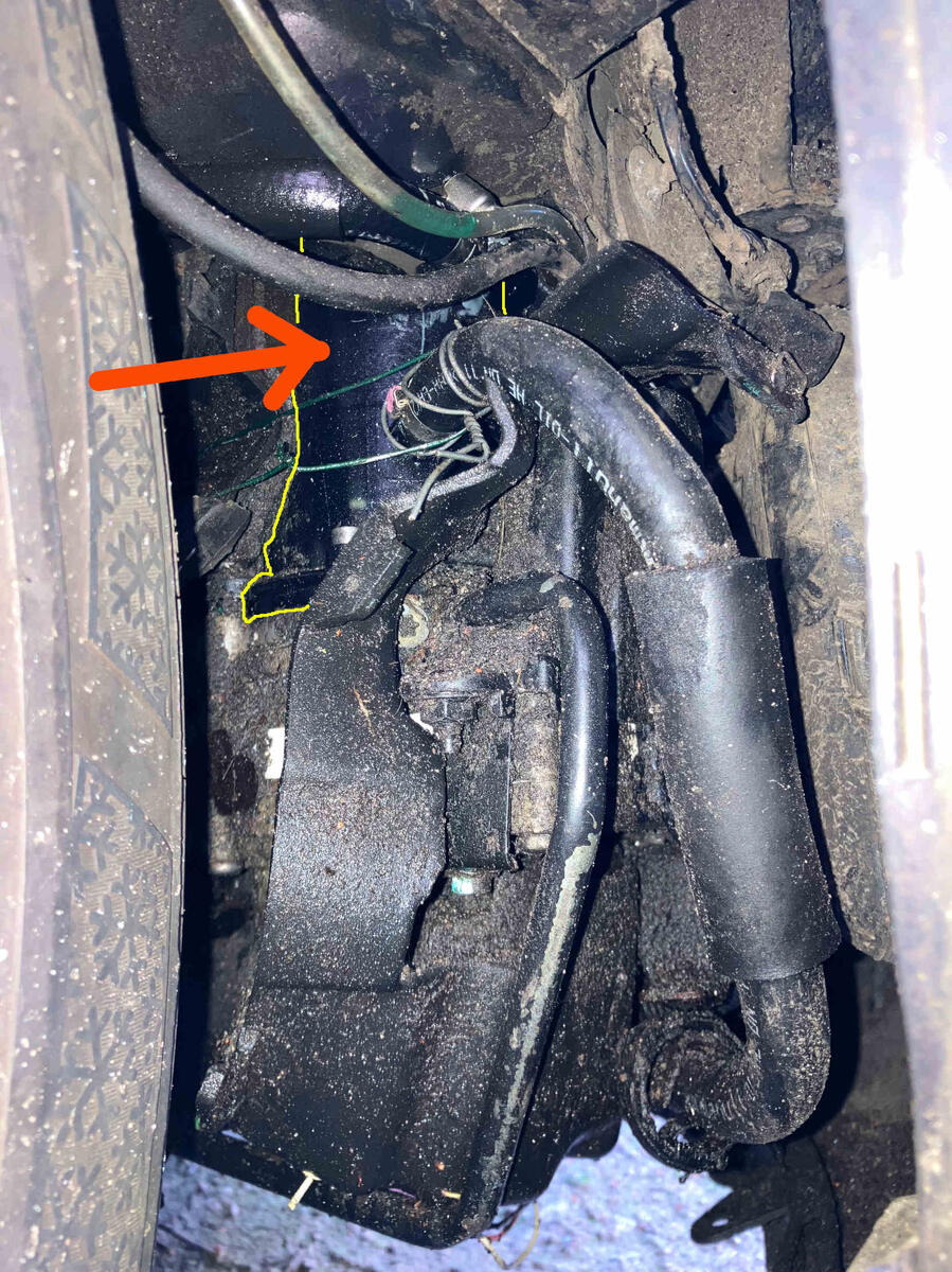

Hier ein Foto, mit Markierungen: auf der vorderen, rechten Seite. Links begrenzt Reifen, rechts Kotflügel das Bild. Der rote Pfeil zeigt auf das nötige (gelb umrandete) Ersatzteil. Welches könnte das sein? Wie/wo bekommt man sowas? Das scheint eine zylindrische Kappe zu sein, die irgendwo aufgeschraubt.
vG. m.
Hi, also tut mir leid, kann mich nicht erinnern, diese Konstruktion an meinem C5-II Bj.2006 überhaupt schon mal ggesehen zu haben. Rechts vorne ? Und die Hydraulikpumpe ist elektrisch, hat also gar keine Riemenscheibe ...
Für die Federung. Das dargestelle könnte aber auch die Servopumpe für die Lenkung sein, allerdings auch elektrisch dächte ich.
Das ist die elektrische Servopumpe, die mit einem Schutz/Schalldämmung ummantelt ist. Ich glaube , für diese Pumpe bekommt man keine Ersatzteile, die wird nur als Einheit gehandelt.

ist aber nicht defekt bzw. das Problem. Der ist von oben, aus dem Motorraum zugänglich.
Das Problemteil sitzt unten, vorn im rechten vorderen Radkasten.

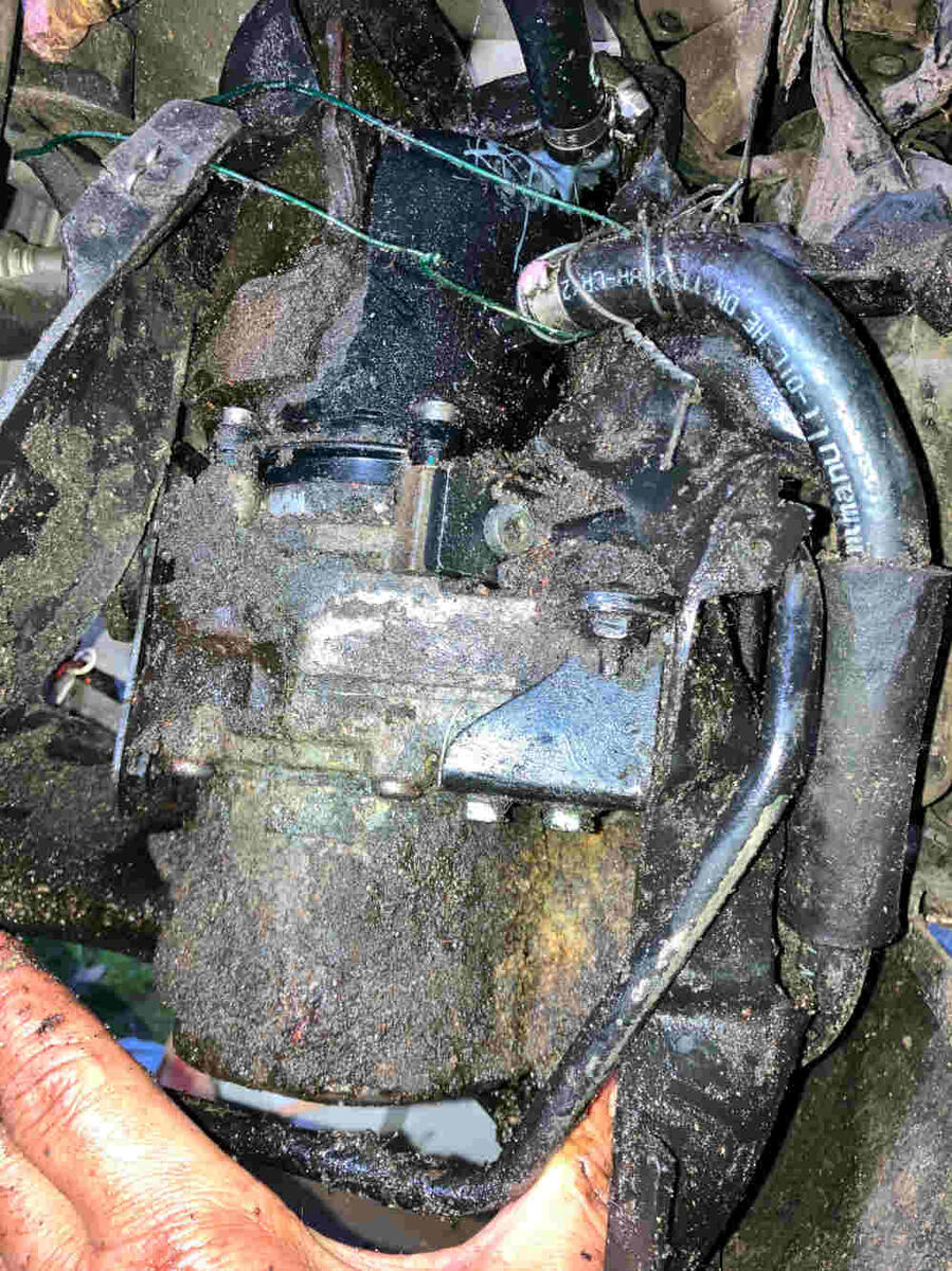

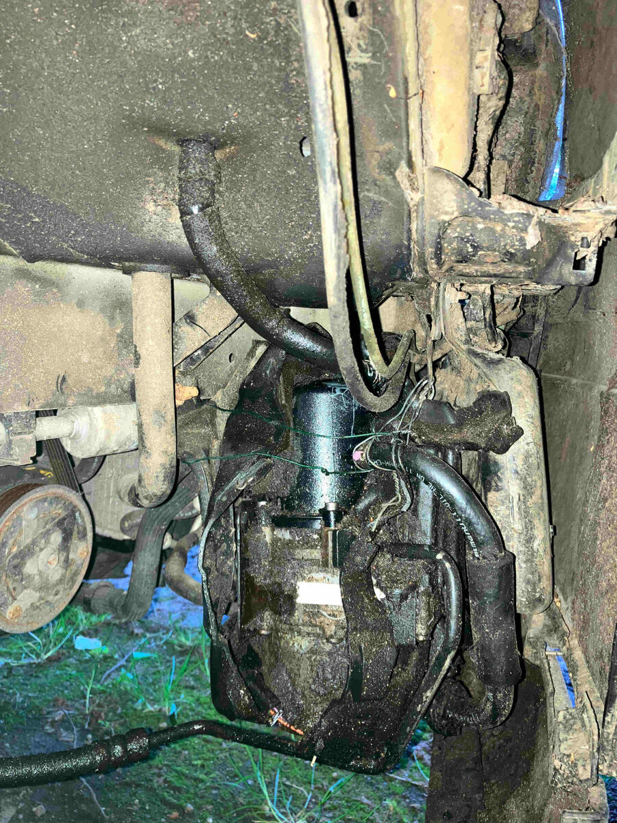

Nochmal etwas bessere Fotos:
eigentlich soll nur die obere, schwarze "Kappe" undicht sein. Die ist mit (4)6 Imbus auf das untere Teil geschraubt. Die ganze Einheit ist eingepackt in schwarzes "Schaumstoffplastik", das man glaube ich auch ersetzen sollte. So ummantelt und dreckig nimmt man das Teil wohl normaler Weise nicht so wahr.
p1000 sagt: elektrische Servopumpe, mit einem Schutz/Schalldämmung ummantelt.
Welches Pumpenmodell könnte das für o.g.(unseren) Citroen sein? Welches Teil kommt in Frage - *auch o. vor allem gebraucht*? Weiß jemand, ob es verschiedene Modelle gibt, worauf zu achten ist?
Wo könnte da eine Teilenummer zu sehen sein?
