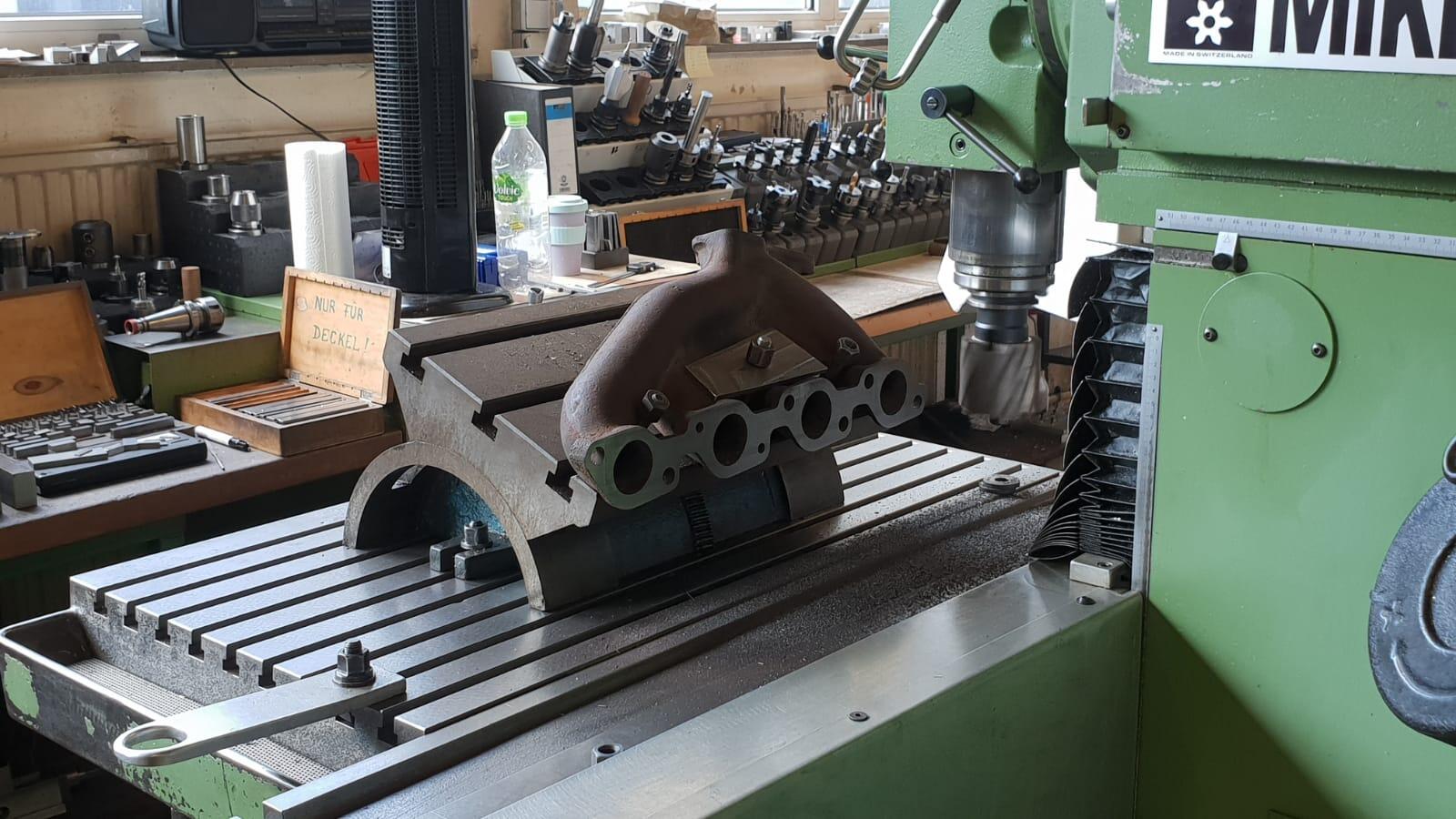

Wenn Du das Geräusch in Krümmernähe lokalisiert hast, wird der vermutlich nicht durch, sondern verzogen sein. Muss dann geplant werden, damit's wieder dicht und leise ist.IMG-20190821-WA0001.jpg

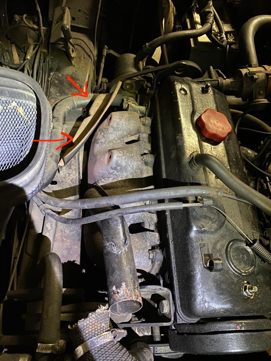

Jau, ich habe mir das gestern Nachmittag endlich mal anschauen können:
Zunächst hatte ich kleine Schwierigkeiten das Hitzeschutzblech abzunehmen. Die vier Muttern gingen gut ab, wobei nur bei einer so ein kleiner Stehbolzen mit raus kam. Daher war es etwas tricky, das Blech über die drei im Krümmer verbliebenen Bolzen zu fädeln. Habe aber dann noch das Blech von der Halterung des Ersatzrades abgeschraubt (rote Pfeile), dann ging es.
Züge für Gas und Choke hab ich aus den zwei Schlaufen ausgehängt, damit man da mehr Spielraum hat.
Den Schlauch für die Vorwärmung der Ansaugluft hab ich auch abgezogen.

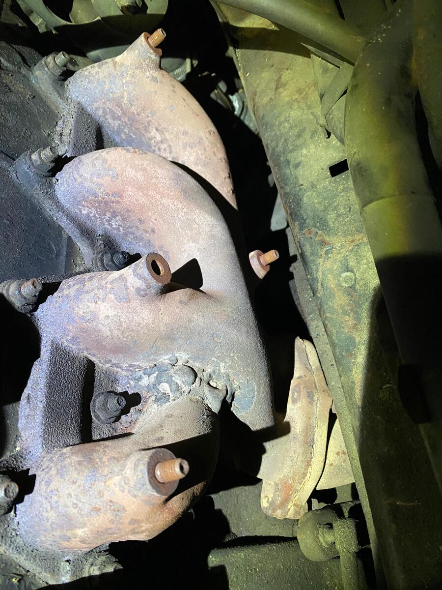

Der Krümmer darunter sieht dann so aus:
Da wo die ganzen Blasen sind, hat ja schon mal jemand geschweißt, vermute ich?
Bin mir relativ sicher, dass da die Abgase rauskommen und der Krümmer mal getauscht werden sollte.
Wie wäre da jetzt euer Vorgehen und was brauche ich alles?

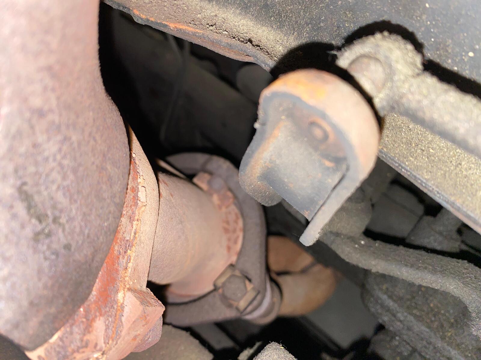

Und wie kommt man da an diese drei Verbindungen zum Rohrkugelgelenk am besten dran?

Da wurde geschweißt, aber zumindest im hier sichtbaren Bereich sieht es nicht nach heftigem Abgasaustritt aus, zumindest sehe ich keine schwarzen Spuren. Den Krümmer zu ersetzen ist sicher kein Fehler, aber gucke mal weiter unten am Kugelgelenk, ich vermute da wird es deutlich schwarz sein.
Ich vermute mal das der angegebene Abgaskrümmer bei der CX-Basis kein Neuteil, sondern ein Altteil im Austausch ist, steht ja auch AT in der Artikelangabe.
Dein bereits gebruzzelter Abgaskrümmer dürfte aber nicht mehr tauschfähig sein, deshalb wird der Pfand von € 50 dann wohl einbehalten werden.

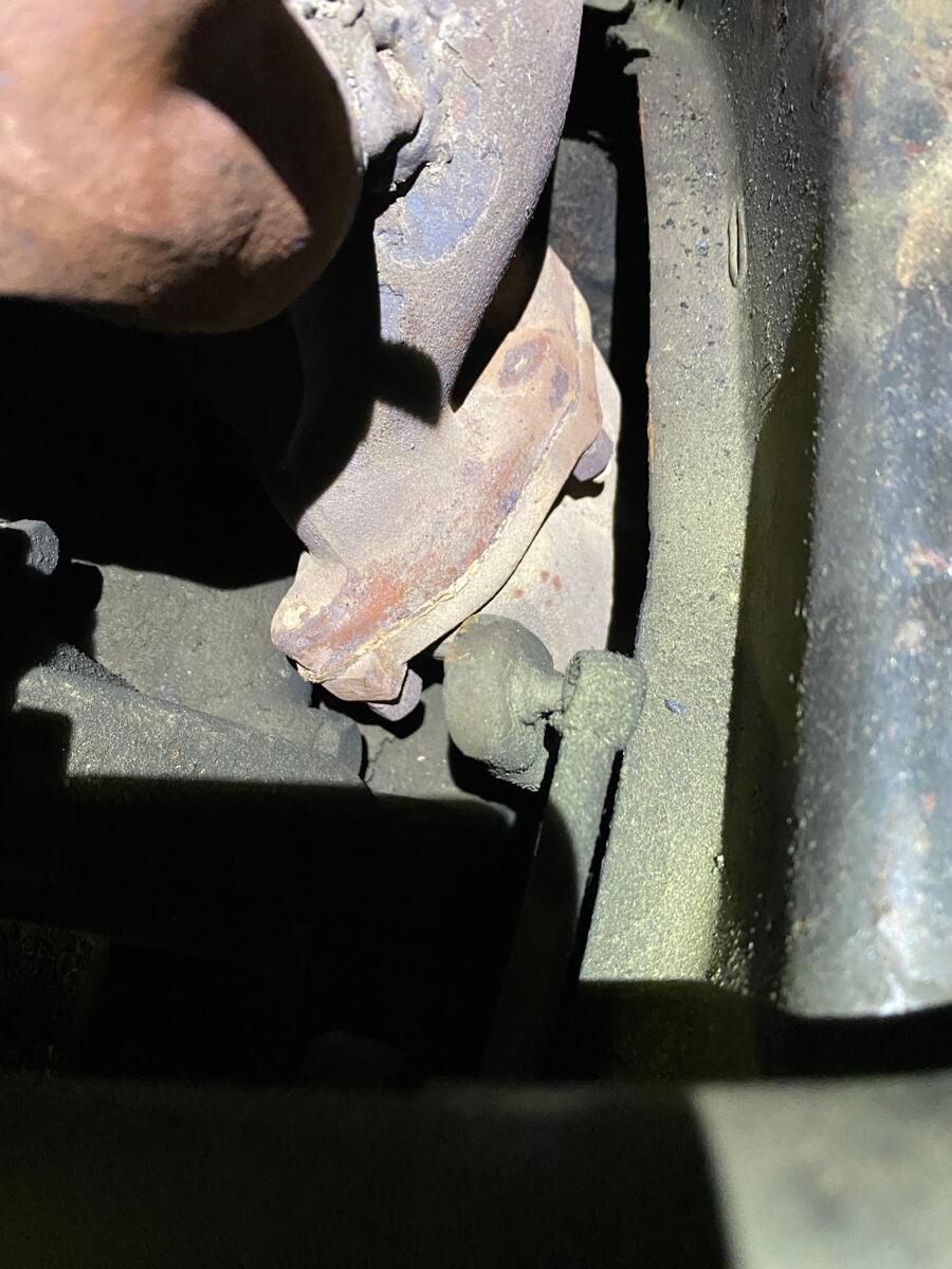

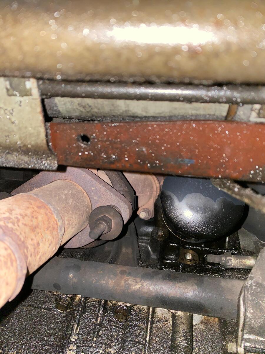

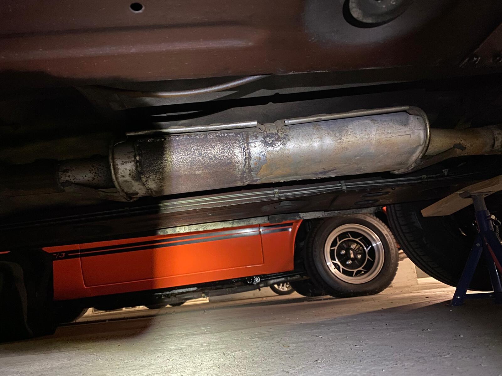

Habe mich heute mal drunter gelegt... sollte ich vielleicht öfter machen. Ganz schön am schwitzen, der Gute.
Zeit: 6.5.2026 um 12:23, bx-basis schrieb:
...aber gucke mal weiter unten am Kugelgelenk, ich vermute da wird es deutlich schwarz sein.
Schau mal, hier ein paar Fotos:

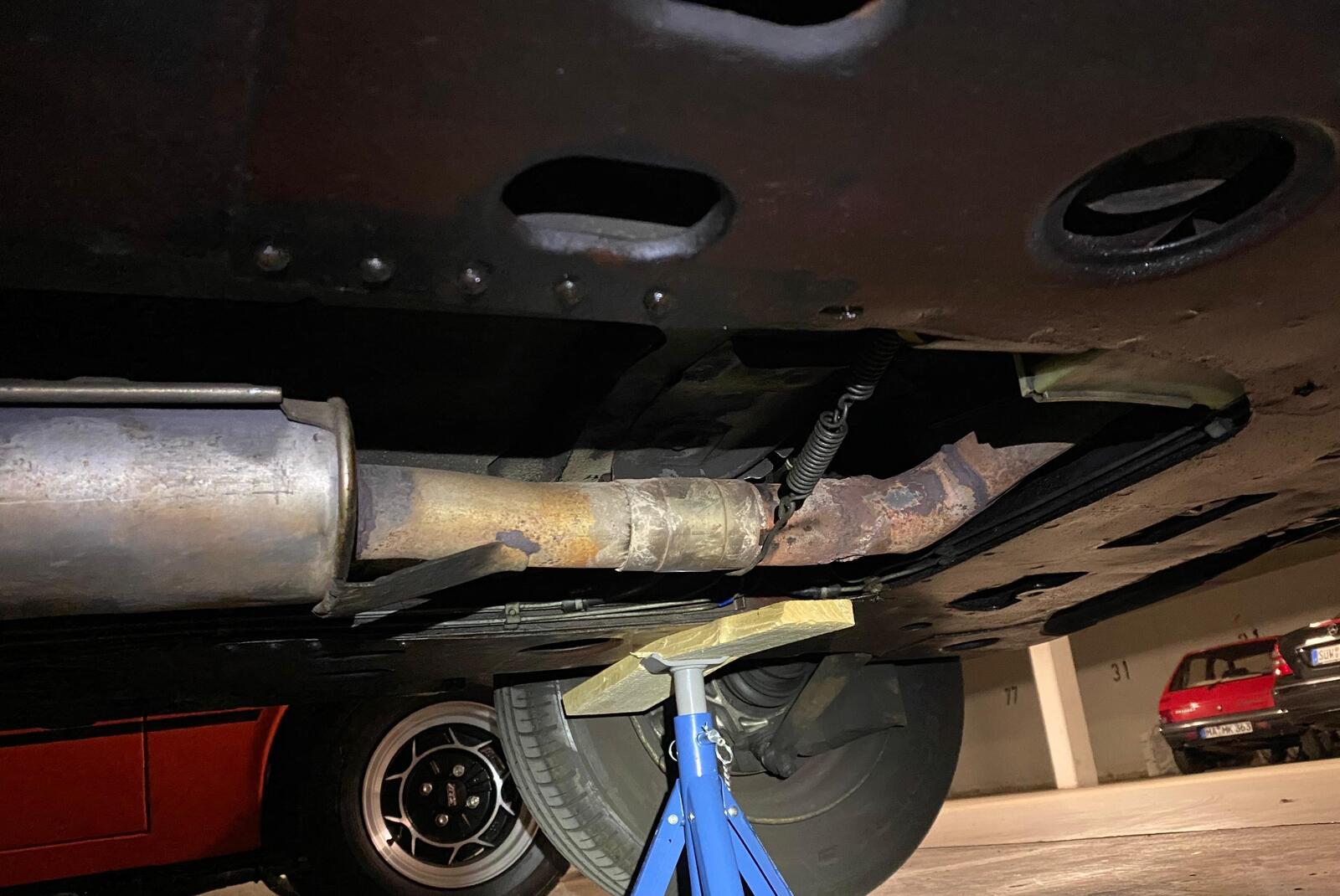

Was meint dein Adlerauge?
Schwarze Spuren sind beim Hosenrohr (nennt man das so?), zumindest da, wo diese Federn den Auspuff halten und es zum Mittelschalldämpfer übergeht.
Und auch beim Mittelschalldämpfer rappelt und brummt es ziemlich.
Wenn es bei den Federn schwarz ist dann wird das Rohrkugelgelenk verschlissen sein, siehe auch hier:
Zum Schalldämpfer braucht man nicht viel sagen, der ist mausetot. Die komische Feder gehört da auch nicht wirklich hin - sinnvoll wäre wohl eine komplett neue Abgasanlage ab Dichfläche Krümmer...
Der Ölverlust scheint zu einem großen Teil vom Ölfilter zu kommen, den würde ich pauschal mal ersetzen, wer weiß ob das überhaupt der richtige ist. Aber wahrscheinlich wäre es eh am sinnvollsten Nägel mit Köpfen zu machen, sprich Antrieb raus und 1x rundum abdichten etc. Die DIRAVI sieht auch glänzend/ölig aus, will vermutlich auch mal abgedichtet werden nach 40 Jahren.
