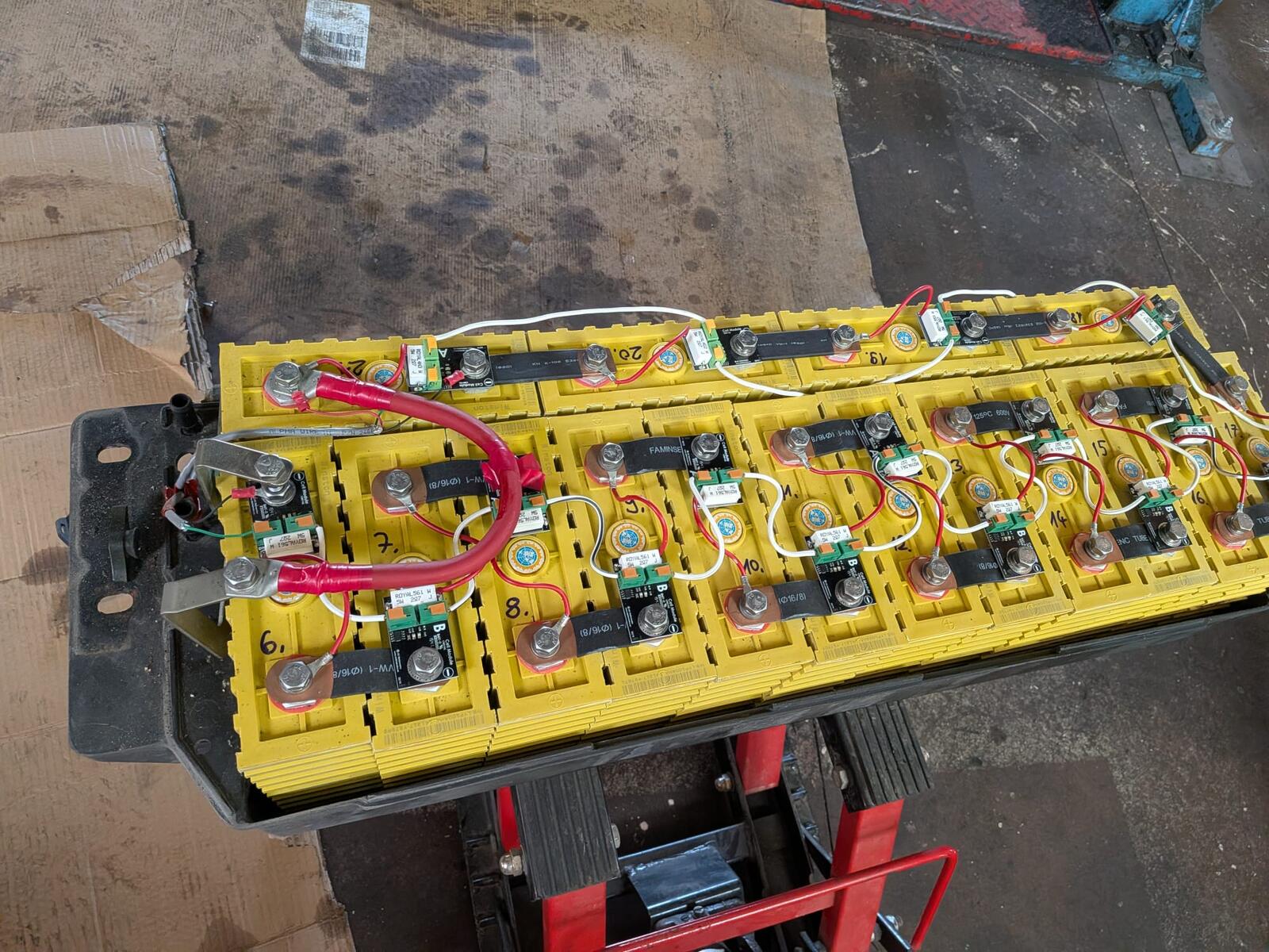

Die gelben Batterien sind vor ca 9 Jahren im Rahmen eines Universitätsprojektes eingebaut worden
Weisst du zufällig wie die Reichweite nach dem Einbau war ?
Antwort ist: "bei gaaaaanz sanfter Fahrweise im Sommer in der Stadt und nicht viel auf die Landstrasse (=Luftwiderstand bei >60 km/h wird dominierender Verbrauchsfaktor) waren es max. 140 km.
Ansonsten bei kälteren Temperaturen und nicht so vorsichtig --> 110-120 km"

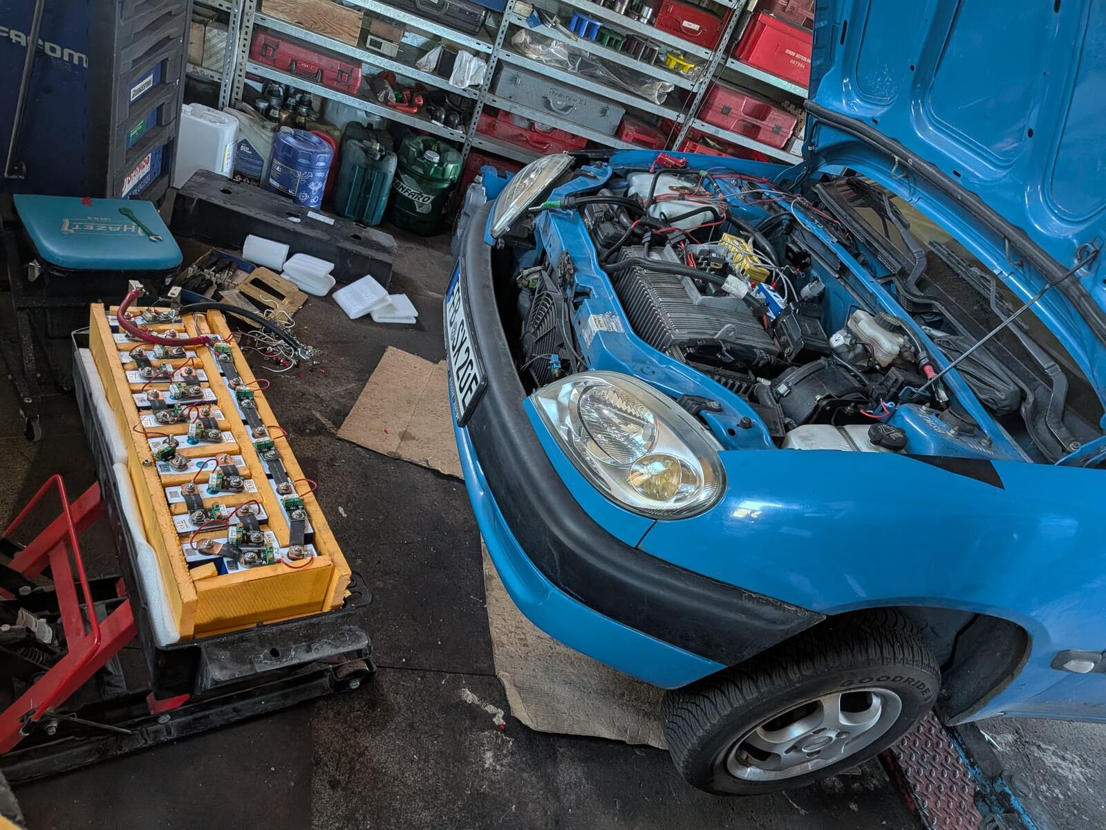

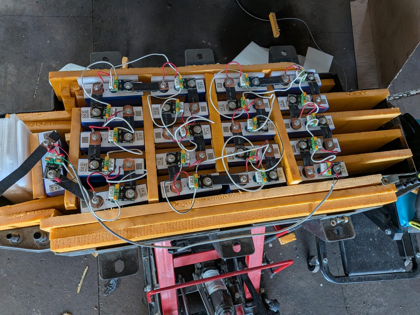

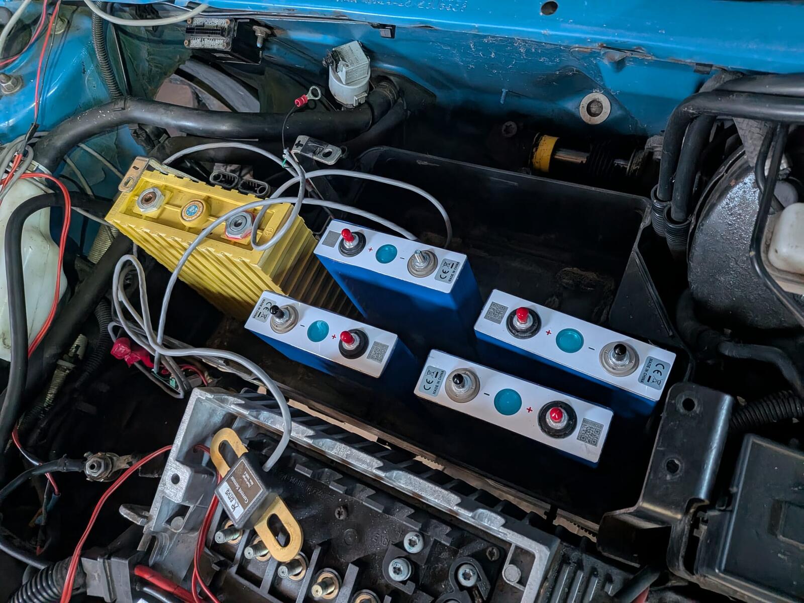

Update von letztem Wochenende...
Natürlich habe ich am Kasten hinten noch mehr Styrodur reingesteckt, um verschieben zu verhindern. Der vordere große Kasten geht recht einfach nach unten raus. Da stand Kühlwasser drauf und ein wenig drin. Also muß ich noch rausfinden wo das leckt. Die neuen Zellen sind zwar wesentlich kleiner, als die Winston in gelb, aber durch das BMS und die Verfügbarkeit der besseren Brücken, habe ich es vorgezogen bei gleicher Anzahl den ganzen Platz mit Dämmung zu nutzen. Die 5 Zellen vom oberen Kasten hätten wohl noch reingepasst, aber ich kann das halt nur 1:1 nachbauen und will keine Risiken durch falsche Anschlüsse etc eingehen. Status nach dem Wochenende: Hinterer Kasten drin und Leiitungskanal etc wieder dran. Vorderer Kasten unten eigentlich fertig zum Einbau. Prüfung der Kühlerschläuche steht noch an und die Lenkungsmanschette muß ersetzt werden. Wenn der Deckel oben wieder drauf ist, kommt man da nicht mehr dran. Nächsten Samstag geht es weiter und ich werde hoffentlich fertig. Viele Grüße Sebastian

Der Umbau von den NiCd auf die Lifepos dürfe den Wagen ca 180 - 190 Kg leichter gemachte haben. einmal das Gewicht der Zellen und dann och die Wasserkühlung, die weggefallen ist. Zwischen den gelben Winston und den blauen China Zellen ist nicht viel Unterschied.
Das Wochenende war etwas voll mit Samstag Saxo und Sonntag CVC Ausfahrt. Deshalb erst heute ein Update. Angefangen haben wir mit der Lenkungsmanschette, die komplett in Fetzen war und an die man nicht mehr drankommt, wenn der Batteriekasten zu ist. Dann haben wir den vorderen Kasten unten wieder eingebaut und dann den oberen Kasten konfiguriert und geschlossen. Der große Moment war natürlich alle Hochvoltbrücken und Sichererungen wieder einzusetzen. Es hat nichts gefunkt und der Wagen ließ sich starten und fuhr wie vor der Aktion. Zeigte 23% Kapazität an, was der Stand mit den alten Akkus war. Leider läuft die Emu Software auf dem Handy nicht mit einem Android 15 oder höher, weshalb wir nicht testen konnten, ob das BMS läuft. Elit zeigte keine Fehler an. Nächster Schritt ist also mit Notebook und altem Handy, auf dem die EMU SW läuft, die komplette Konfig auszulesen und zu prüfen, ob das alles soweit stimmt.
Laden mit einem Verlängerungskabel hat sich als schwierig herausgestellt. Nach kurzer Zeit hört der Wagen einfach auf zu laden. So komme ich noch nicht wieder von der Halle nach Hause mit dem Wagen. Schon wieder eine Woche Wartezeit...ich würde auch gerne die Teile vom Spender transplantieren, aber dafür soll der Wagen erst wieder mobil sein.

Der Hauptunterschied ist das Gehäuse. Die Gelben haben ein Automotive-Gehäuse, das die Zellen wesentlich besser schützt als die dünne Folie an den blauen Zellen.
Ich hätte bei dieser Art der Montage ehrlich gesagt, etwas Bammel. Die Blauen sind extrem empfindlich gegen mechanische Einwirkungen. Direkt unter der sehr dünnen Folie fließt Strom.
Für die blauen gibts (vermutlich deswegen) Epoxid-Zwischenplatten als Verstärkung und Schutz.
https://de.aliexpress.com/item/1005007334141333.html
Bearbeitet ( von SeppCx)
Das ganze Styrodur muss den Job übernehmen.
