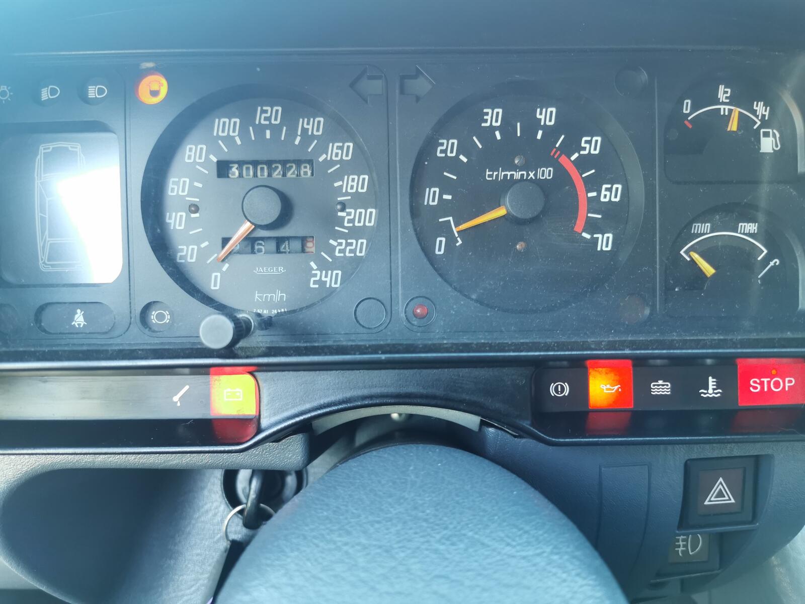

war heute zum TÜV. Als ich einsteige um von der Hebebühne zu fahren sehe ich folgendes wie auf dem Foto:
Zuhause habe ich nochmal getestet, wenn Zündung aus geht Blinker und Gebläse nicht.
Kontrolleuchten wie auf dem Foto leuchten dauerhaft. Temperaturanzeige ist auch an.
Die Kontrolleuchte oben links bedeutet was? Habe in letzter Zeit wenig gefahren, aber ich glaube die leuchtet während der Anlasser leiert?

Oben links ist für den Wassersensor im Kraftstoffilter - den ich bislang in keinem CX gesehen habe. Irgendwo wird da was quer mit Strom versorgt - da hilft nur systematisches Messen. Klebendes Relais, Kurzschluß im Kabelbaum, fauler Sicherungskasten oder gepfuschte Elektrobastelei - kann vieles sein...
