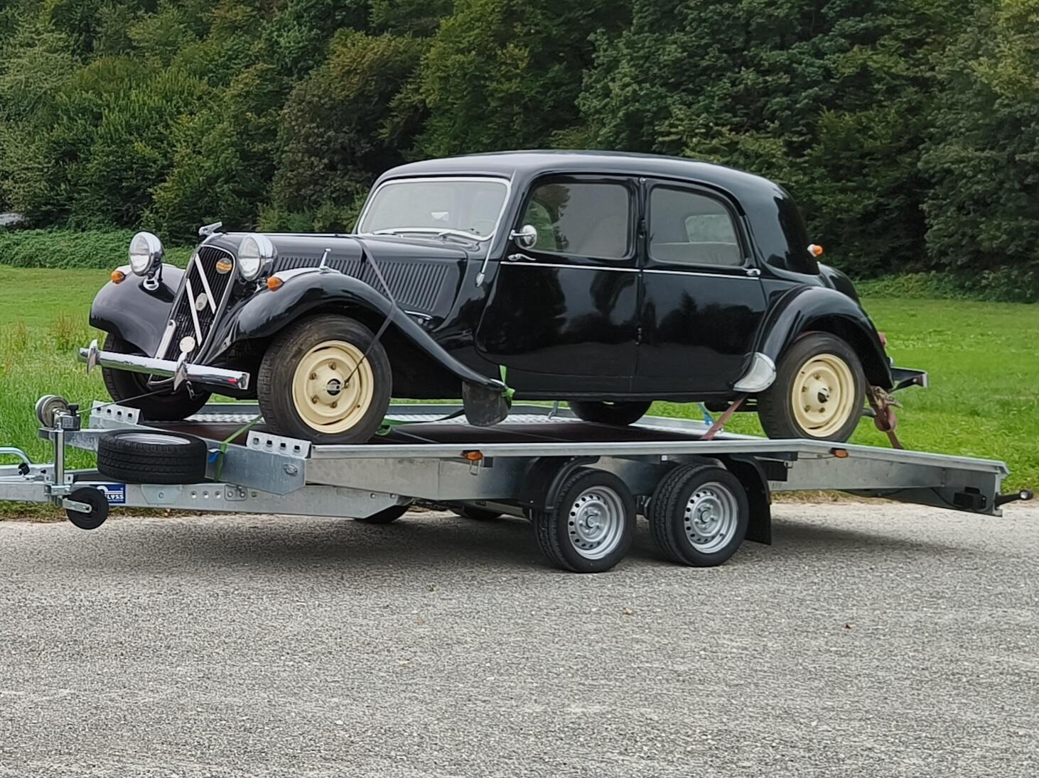

Bohh, ein Spanngurt an der Felge fest und über die Motorhaube 😳. Hoffentlich gibt es beim Transport keine Bodenwellen und die Traction bewegt sich nach oben.
War "nur" das die Haube sich nicht öffnet, nicht zu fest. Alles gut gegangen
