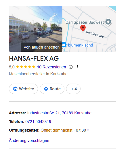

Was für Hydraulik-Betriebe waren das? Frag doch mal Betriebe wie Hansa-Flex. Im Bereich Bagger-Hydraulik sollte es doch Schläuche geben, die 200 bar aushalten...

in Mannheim gibts ein Hydraulik laden der macht das.
Worst case zuschicken.
Wie heißt der Betrieb?
ich glaube die waren das:
https://maps.app.goo.gl/4sKc8ajugXckEuLd8
sag das es für ein Projekt ist und nicht auf der Straße gefahren wird... keine Ahnung warum aber die werden da immer ganz wuschig, und jeder KFZ betrieb juckelt irgendwie Bremsleitungen zusammen xD... naja...
