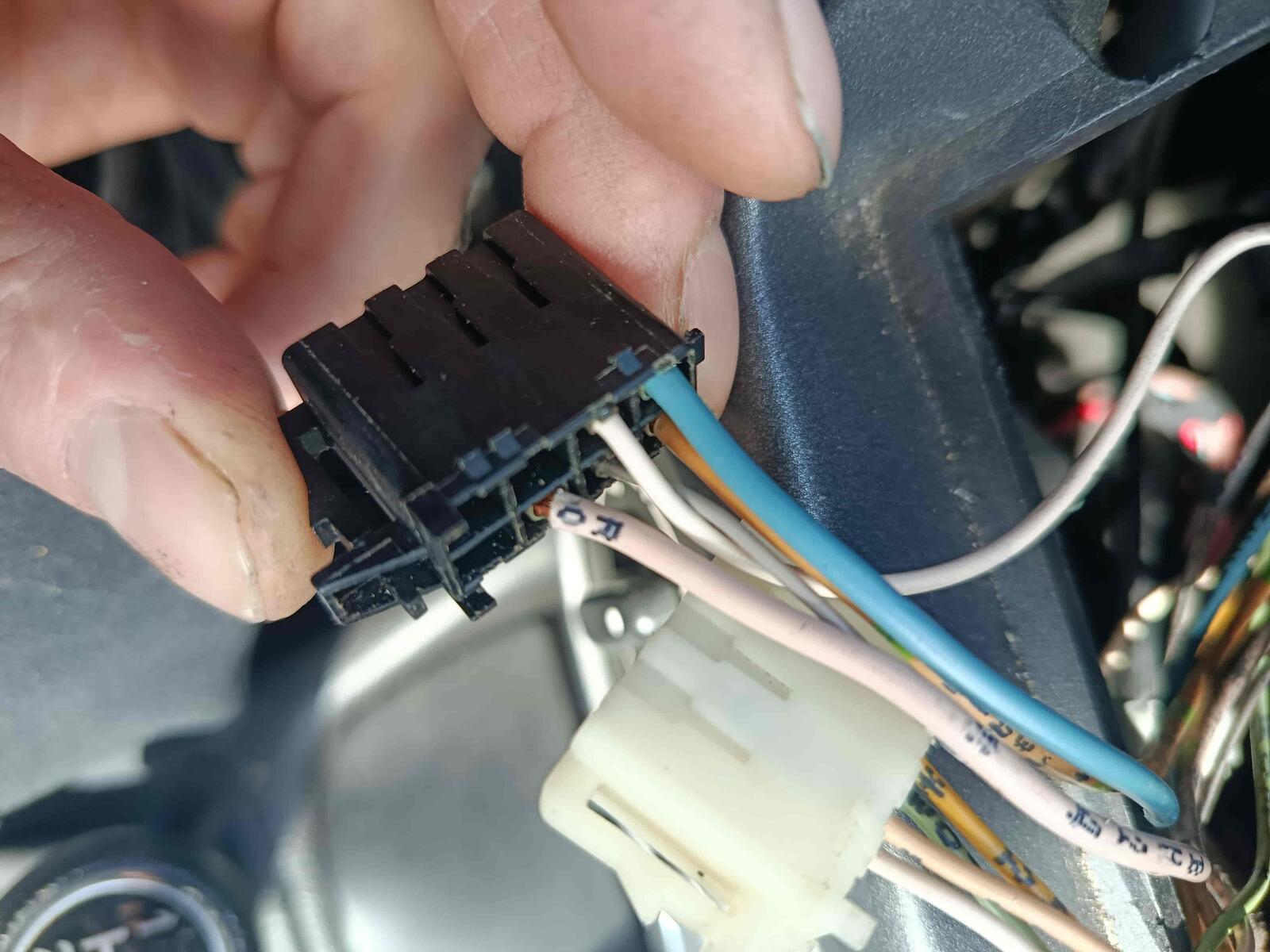

Also ich habe gestern mal gemessen und zwar wird Plus über die Zündung geschaltet Blau+ / Braun - Weiss geht Richtung Antenne der graue ist mir unbekannt das beschädigte Kabel ist Dauerplus.
Sieht nach normalem Anschluß ohne VAN aus, da kann man jedes Radio direkt anschließen. Bei VAN ist Dauerplus da wo Zündungsplus hingehört und statt Zündungsplus gibt es eine Versorgung für den Bus die schon beim aufschließen des Fahrzeugs aktiviert wird. Außerdem hängen Datenleitungen im Stecker. Da muß ein Adapter verwendet werden.

Habe es Bestellt und am laufen musste die Anschlusskabel ändern am Radio dranstecken und fertig ist nicht . Die Canbus Box habe ich nicht angeschlossen da nicht nötig.Soweit passt es auch direkt man musste nur die unterkante etwas abschleifen von dem Lüftergehäuse damit es bündig schließt. Das Navi läuft über google Maps DAB+ usw.
