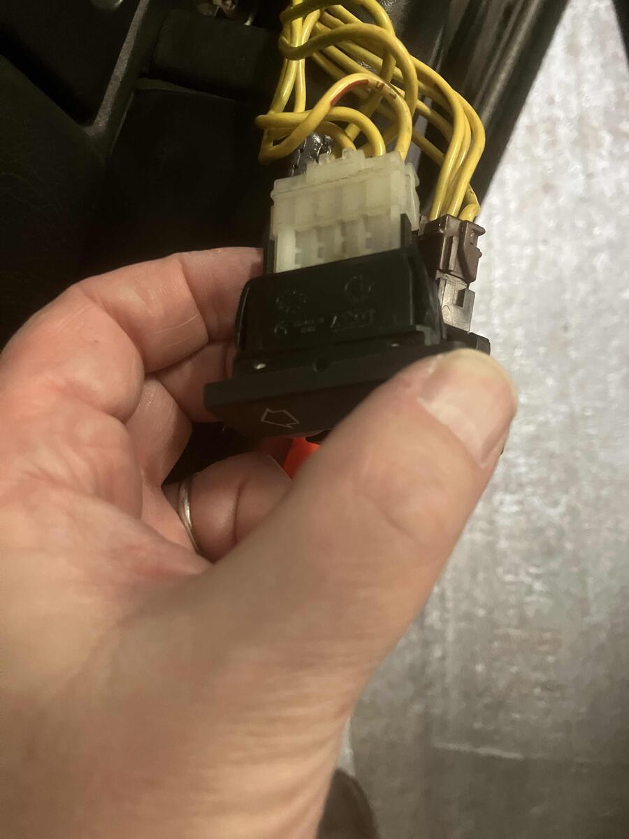

heute bin ich 150 km mit einem (wenig) geöffneten Fahrerfenster gefahren. Im Stau wollte ich horchen, ob ein Einsatzfahrzeug kommt und habe das Fenster einen Spalt geöffnet. Es ging dann nicht mehr zu; war ziemlich laut!
Ich habe alle anderen Schalter angesehen. Keiner passt auf den Stecker fürs Fahrerfenster. Der jetzige Schalter scheint auch bereits nachgearbeitet, damit er auf den Stecker passt.
Wie kann ich testen, ob "nur" der Schalter defekt ist, oder etwas anderes?
Fahrer Fensterheberschalter Y4.jpgWelche der fünf Pins im Stecker könnte ich kurzschließen, um das Schließen auszulösen?

Die Anschlüsse zum Motor sind immer die Pins 1 und 5 im Stecker. 3 ist +12 V.
Ich würde den Stecker vom Schalter lösen und mit zwei Bastelkabeln vom Pin 3 und von Masse Strom an 1 und 5 anlegen.

Ein gestriger Test mit freundlicher Unterstützung eines Nachbarn ergab kein eindeutiges Ergebnis. Wir konnten das Fenster nicht schließen.
Ich hoffe, heute einen Schalter kaufen zu können.

dank Martin 😄👍 ist der Schalter nun getauscht und damit nachträglich als Übeltäter identifiziert.
Das Fenster ist wieder zu und der Urlaub kann kommen.
