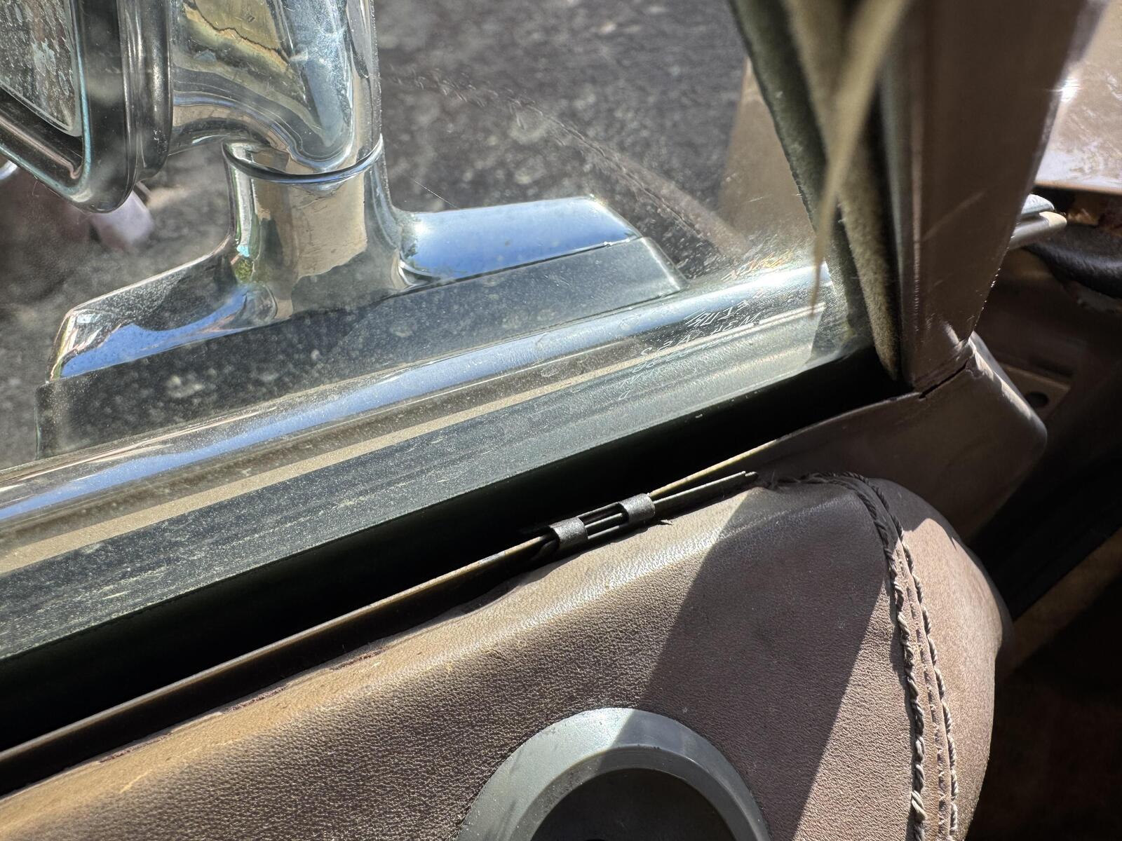

ich habe hier einen 77er CX Flachdach-Prestige mit Leder-Interieur, dessen Türverkleidungen mangelhaft eingebaut waren.
Unter anderem waren einige der oberen Metallklammern mittels Zusatzklammern an der Türoberkante befestigt, wie hier zu sehen:

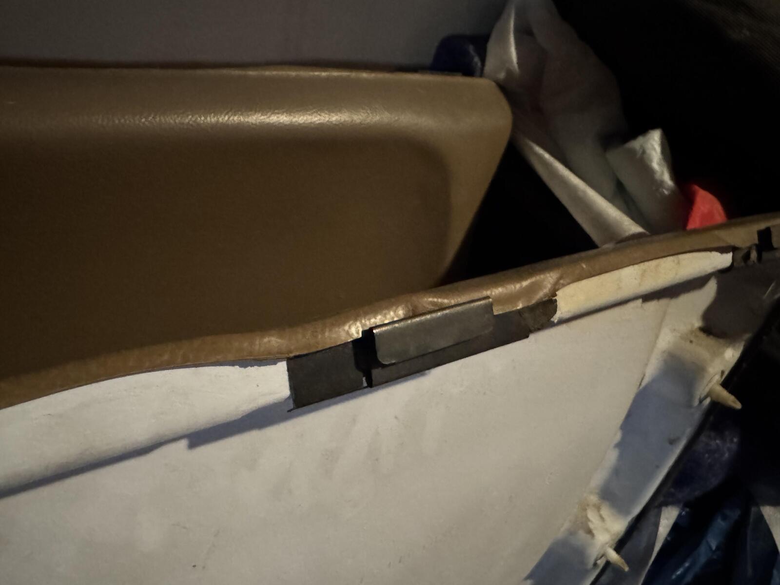

So sieht die Klammer ohne Zusatzklammer aus:
An einer späteren Türverkleidung eines einfacheren Modells sind die Klammern S-förmig, um an der Tür eingehängt zu werden:
Wie ist es bei früheren Modellen mit den C-förmlichen Klammern gelöst? Sind die Verkleidungen mittels Zusatzklammern, mittels (hier fehlender) Kunststoff-Leisten oder gar nicht oben eingehängt?

Ich kenne für die frühen die Befestigung auf dem ersten Foto.
Auf die Klammer, die auf der Blechkante sitzt, wird die einfache U-förmige Schachtleiste draufgedrückt.
Hat alles schon kurz nach neu nicht mehr gscheit gehalten, erst recht bei verzogenen Pappen.
