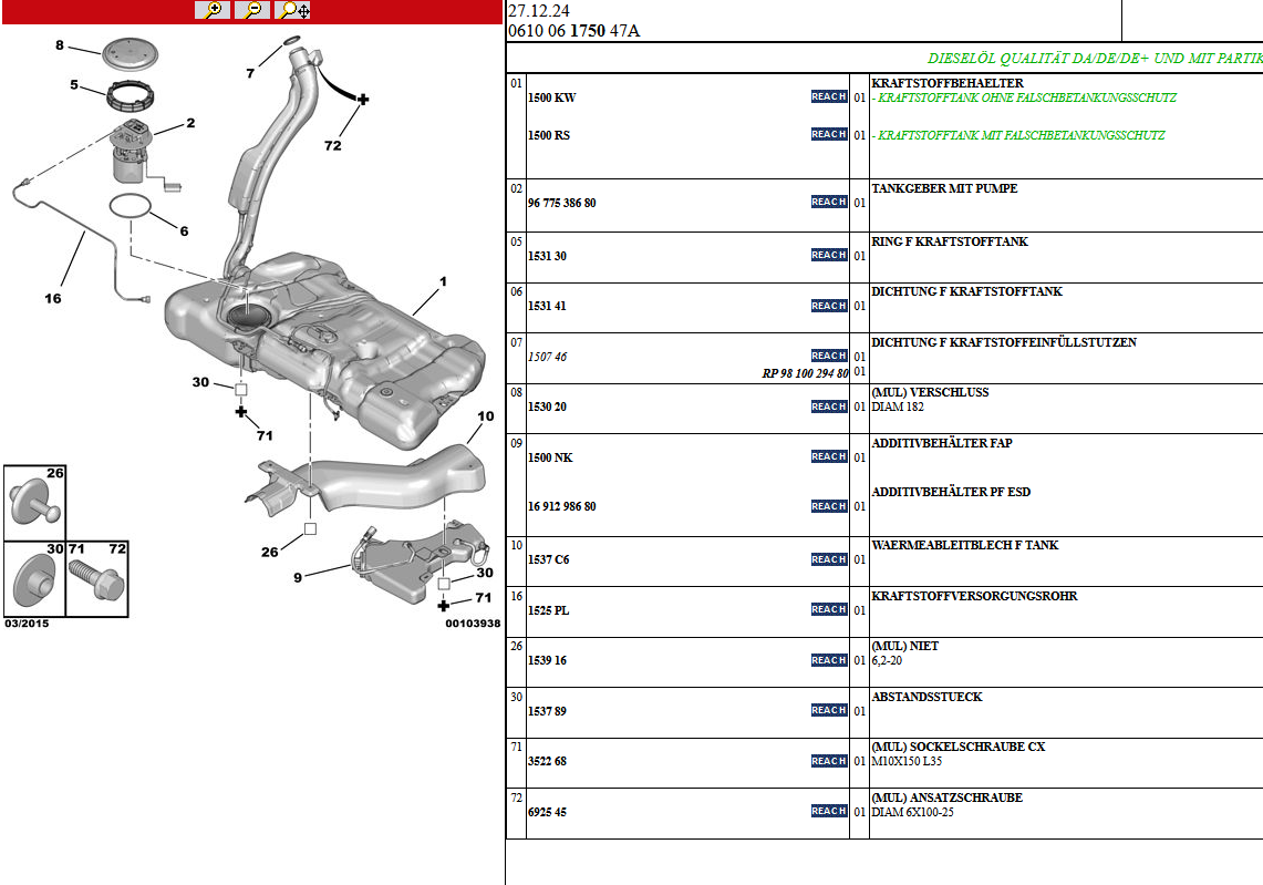

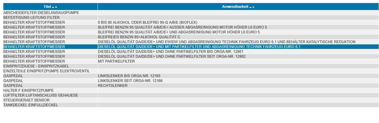

Bezüglich des richtigen Eolys würde ich schauen, welche Komponenten bei deinem C5 vernaut sind, das geht mit der VIN am besten, denn wenn ich nur nach C5 mit Diesel 163 PS suche, sieht es so aus:
Ich vermute, dass der blau markierte bei dir verbaut ist. Das sähe dann so aus:
Bei dem Tank 1500NK wäre dann Eolys 176 zu verwenden. @Ronald , kannst du das bestätigen?

Ja der Tank sieht so aus und hat eine grüne Markierung am Stecker.
Soweit ich raus gelesen habe ist das 176 und das Extend das gleiche, kann das sein?
