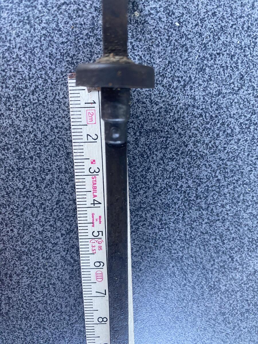

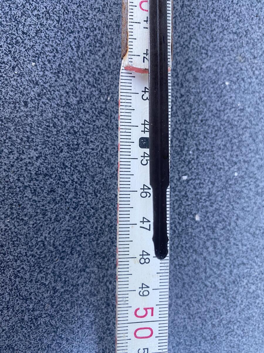

Ich habe nur einen 11D-Motor hier, keine Ahnung, ob der Peilstab beim Perfo identisch ist.
Vom Anschlag bis Max sind es knapp 46 cm, bis Min 47,3 mm. Gesamtlänge 47,8 cm auch bei mir.
Bearbeitet ( von XM_Boris)
Danke! Ich kann mir nur erklären, dass beim Revidieren des Motors in den Neunzigern hier am Röhrchen etwas verändert wurde. Ich habe jetzt 4,5 Liter eingefüllt, mir eine neue Markierung auf den Peilstab gemacht. Es gab für den alten Perfomotor einen starren Peilstab, der viel kürzer ist. Hier ist natürlich auch ein anderes Röhrchen verbaut. Möglicherweise wurde da irgendwas vermischt/vertauscht. das liegt 30 Jahre zurück. Der Motor hat es überlebt. Die "neue" MIN Markierung ist entsprechend der alten "Max" Markierung so sind keine Schäden zu erwarten, dass er mit viel zu wenig Öl lief.
