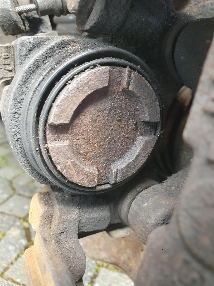

Bremskolben entrosten oder nicht?

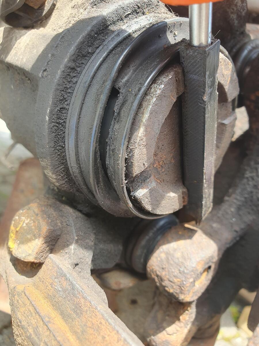

Moin! Bei meinem BX müssen die Bremsscheiben neu, weil diese verzogen sind (die Geschichte gibt's ein andermal...)
Im Zuge des einbaus der neuen Scheiben muss natürlich auch der Bremskolben zurückgedrückt werden, wozu sowohl im Bucheli als auch im Haynes erwähnt wird, dass die Oberfläche des Koblens nicht verkratzt werden darf, damit der Belag sauber aufliegt. Jetzt ist es allerdings so, dass die Oberfläche schon gut rostig und somit nimmer eben ist. Was gilt in diesem Fall? Wenn ich mich hier mit der Drahtbürste zu schaffen mache, dann zerstören ich die Manschette aussenrum...large.20260508_115858.jpg
Edit: Ebenso habe ich bemerkt, dass der Schwimmsattel auf seinen Führungsbozlen etwas Spiel hat, ist das ok?
Bearbeitet ( von irgendwas_mit_bx)
Minimales Spiel der Führungsbolzen ist noch zu tolerieren. Wenn es ausgeklappert ist, reparieren. Es ist kein Fehler, dort neu zu schmieren.
Was den Kolben angeht, hier gehts ja nicht um einen Zylinderkopf.
Den kann man natürlich ausbauen und zum Galvaniker schicken.
Oder einfach etwas herausdrehen, die Manschette aus der Nut popeln und kontrollieren, dass die Nut nicht zu sehr rostig ist. Sonst kann Feuchtigkeit hinter die Manschette kommen - schlecht.
Mit etwas herausgedrehtem Kolben und zurückgeschobener Manschette kann nun der grobe Rost weggebürstet werden. Danach einen Schluck LHM hinter die Manschette und auf die Nut geben und Manschette wieder in der Nut installieren, Kolben reindrehen, fertig.

Mit etwas rausgedrehtem Kolben
Reindrehen geht ja nach Anleitung. Wie dreht man denn den Kolben raus? Handbremse?
So wie in deiner Anleitung, nur andersherum.
Aha! Das funktioniert! Aus der Anleitung hört es sich so an, dass man zwingend immer drücken und drehen kombinieren muss
Uuund die Manschette muss neu :-(
