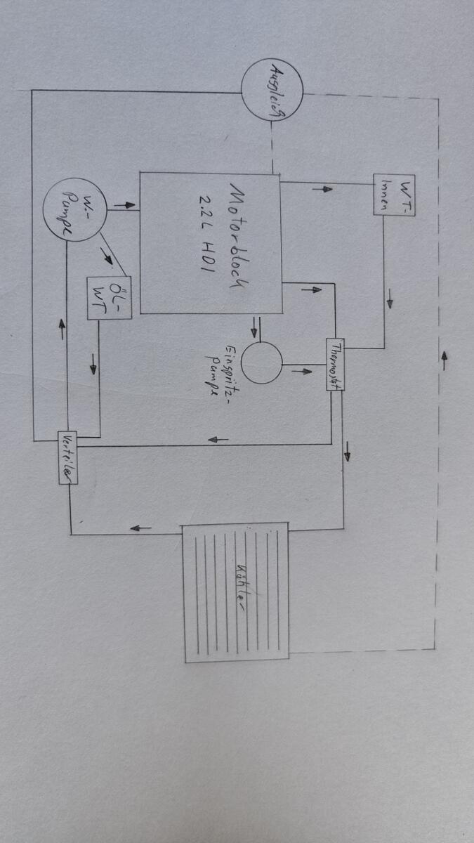

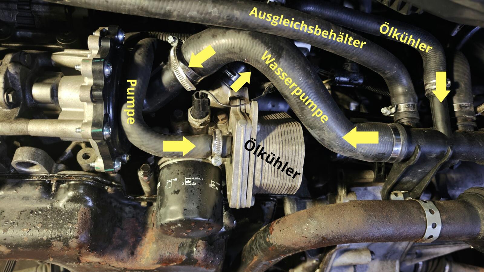

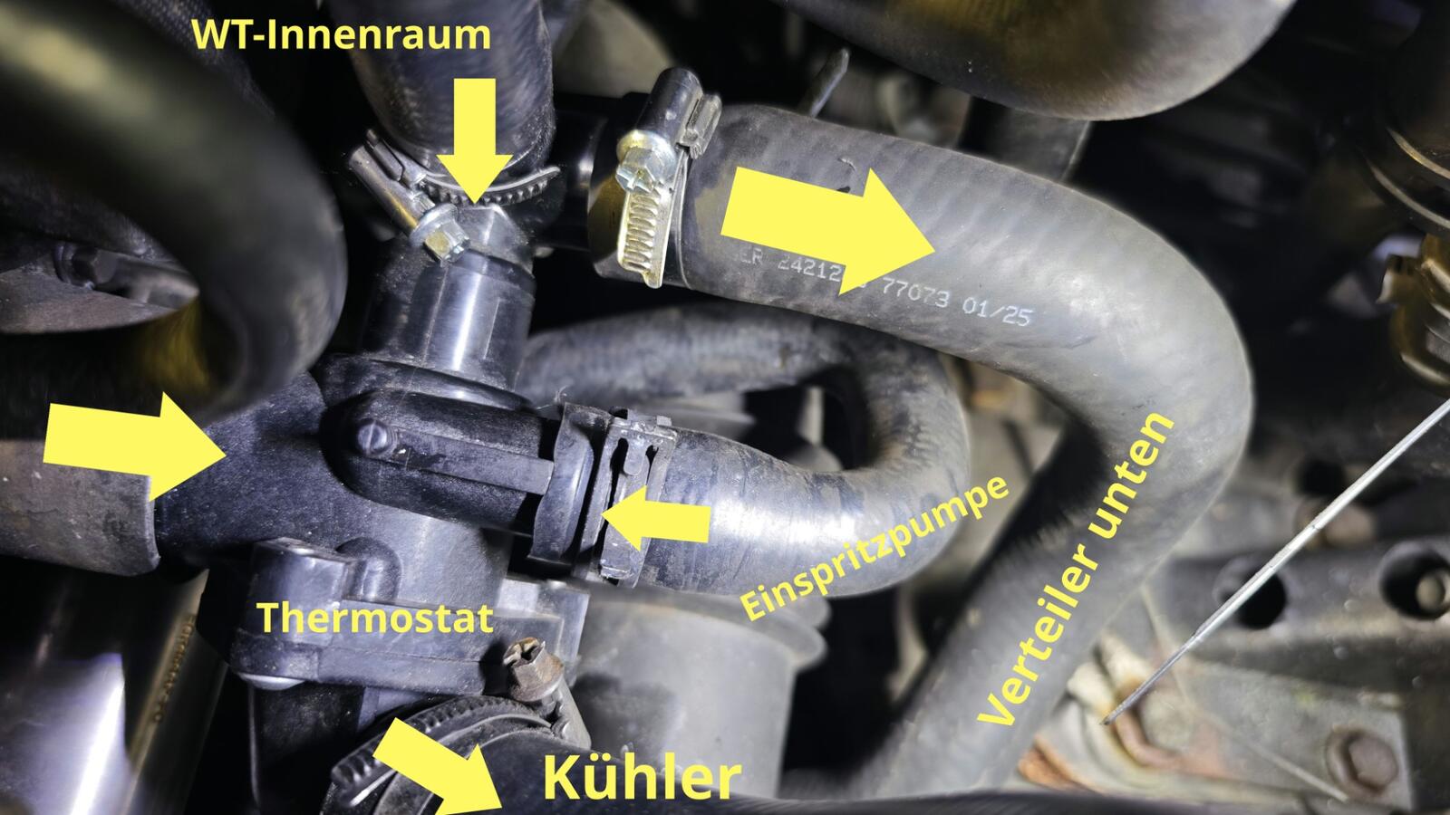

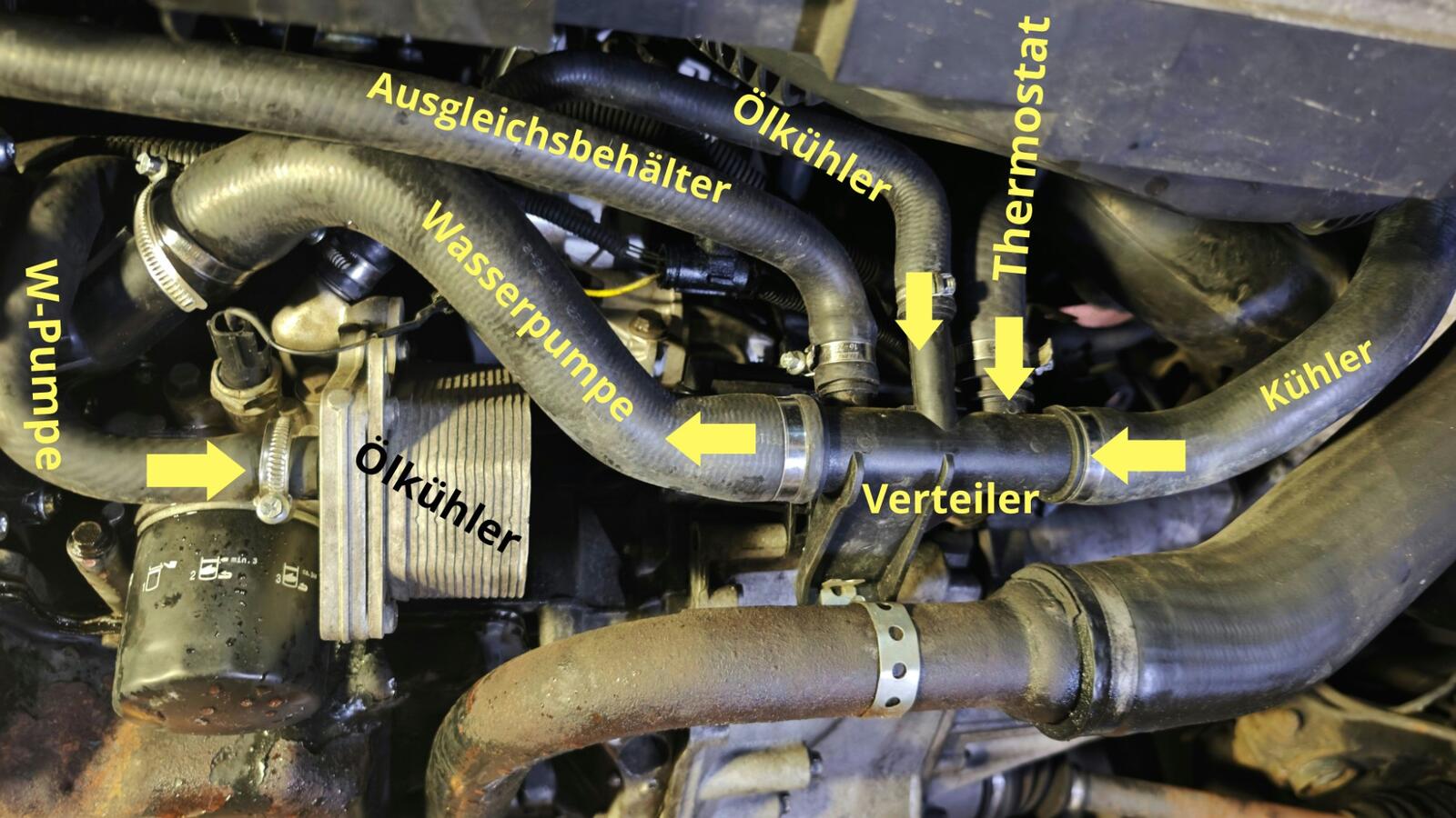

Ist das so richtig angeschlossen?
Hab mal aufgezeichnet wie ich denke, das es an dem Motor so verbaut ist. Hab ich da was vergessen? Ist das so korrekt?
