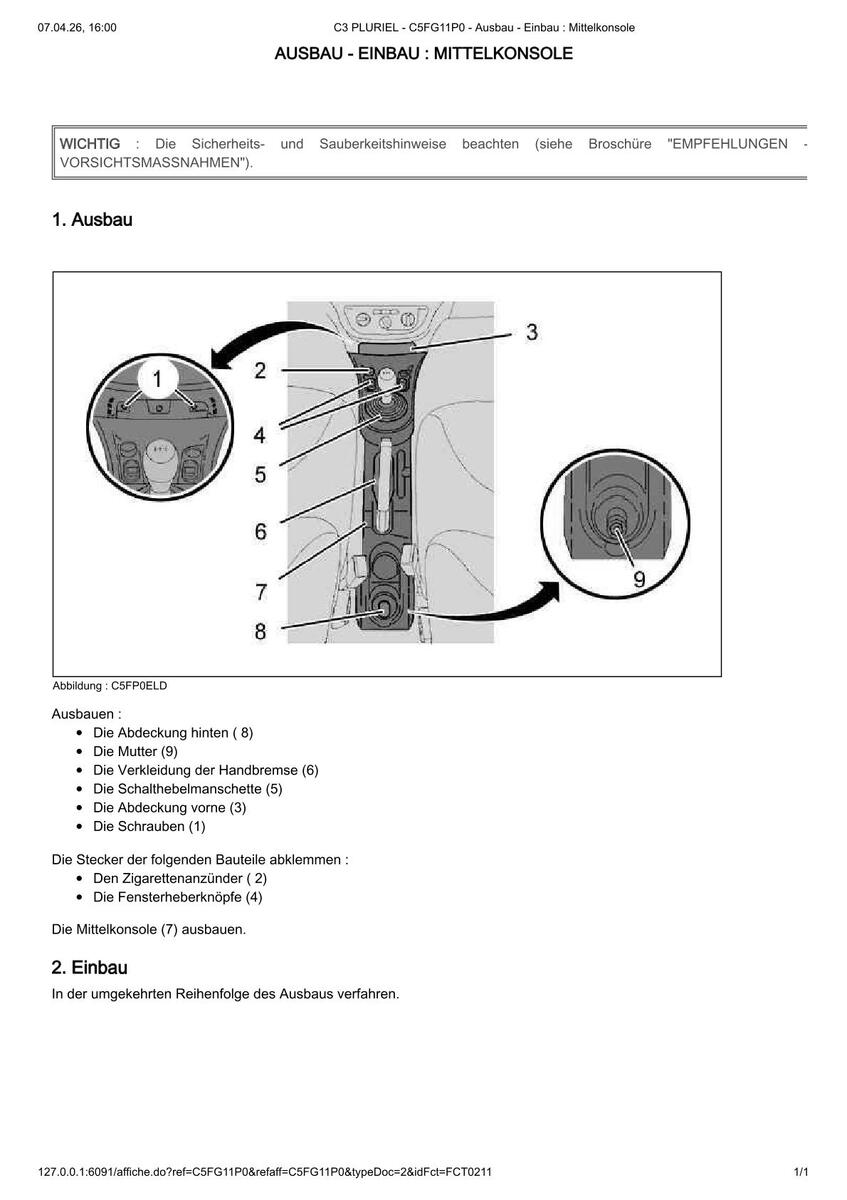

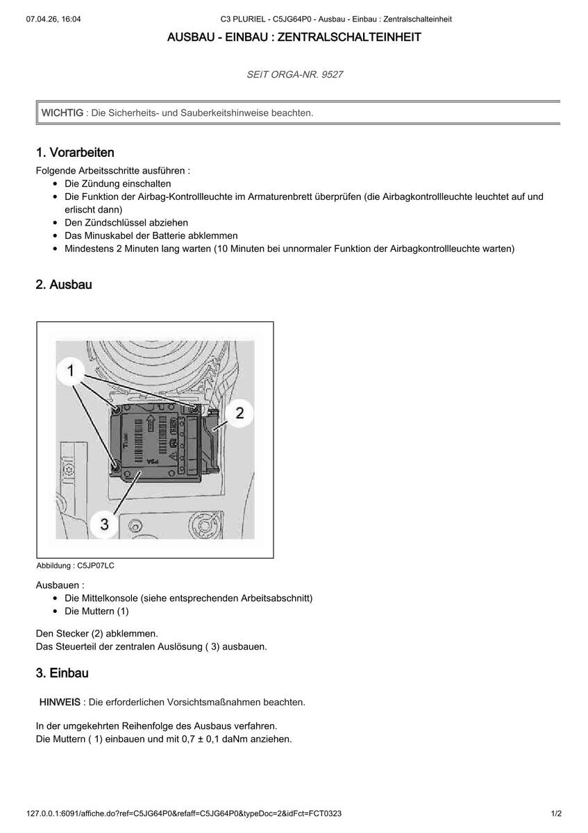

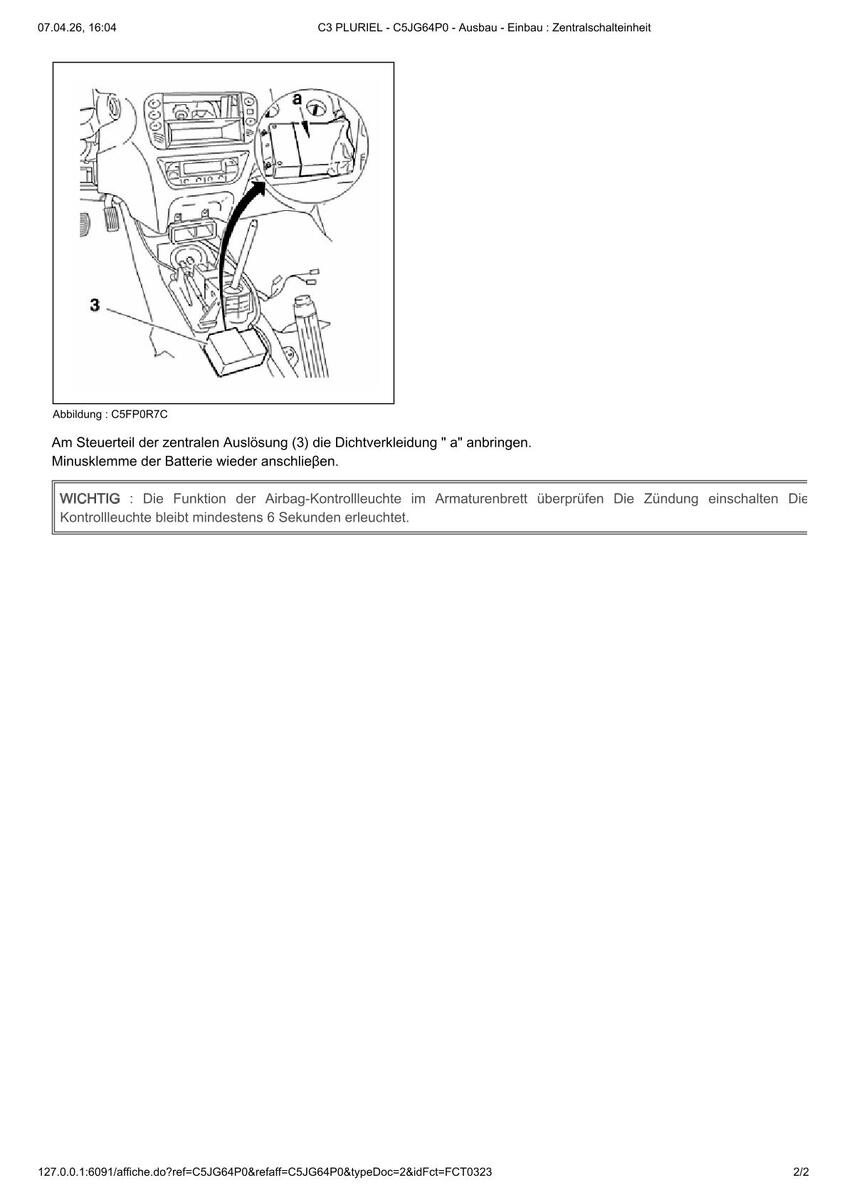

Hier die Anleitung zum Ausbauen der Mittelkonsole und des Airbag-Steuergerätes, explizit für C3 Pluriel, sollte aber identisch sein für C2 und C3.
Zeit: 7.6.2026 um 09:31, jumpy_beifahrer schrieb:
Direkter Austausch zu Steuereinheiten für C2 oder C3 dürfte nicht so ohne weiteres gehen, weil die Hartdachbrüder weitere Airbags in den Dachbögen haben, die dem Plu offensichtlich fehlen. Außerdem haben sowohl C2 als auch C3 andere Karosserien und damit sehr wahrscheinlich auch andere Parameter für die Airbagzündung im Ernstfall.
Stimmt, das hatte ich ganz vergessen: die zusätzlichen Airbags im Dachholm beim C2 und C3 sowie die beim Pluriel ab A-Säule unterschiedliche Karosserie machen spezifische Steuergerät-Programmierungen notwendig - somit sind die Steuergeräte nicht austauschbar, auch bei Gleichheit beim Herstellungsdatum nicht.

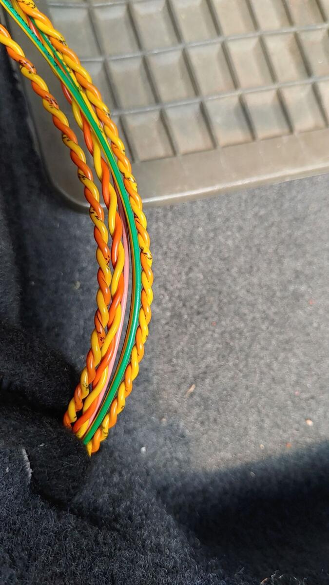

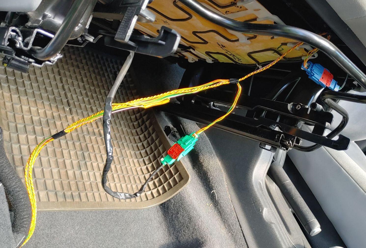

So, hab gestern endlich schrauben können, musste ja warten bis es > 30 °C hat 🤪.
Das sieht mir kabeltechnisch alles sehr gut aus. Auch die durch die Verlegung entstandenen Kickstellen schauen äußerlich intakt aus, bei Kabelbruch müsste ich durch leichtes Auseinanderziehen vermutlich eine Dehnung an der Buchstelle sehen. Ist aber nix.
Hier mal ein paar Bilder, es geht los mit dem Austritt aus dem Chassis
hier der freigelegte Kabelbaum, das abgewickelte Klebeband vom grünen Stecker Richtung Sitz habe ich schon wieder angebracht (bzw. natürlich neues verwendet).

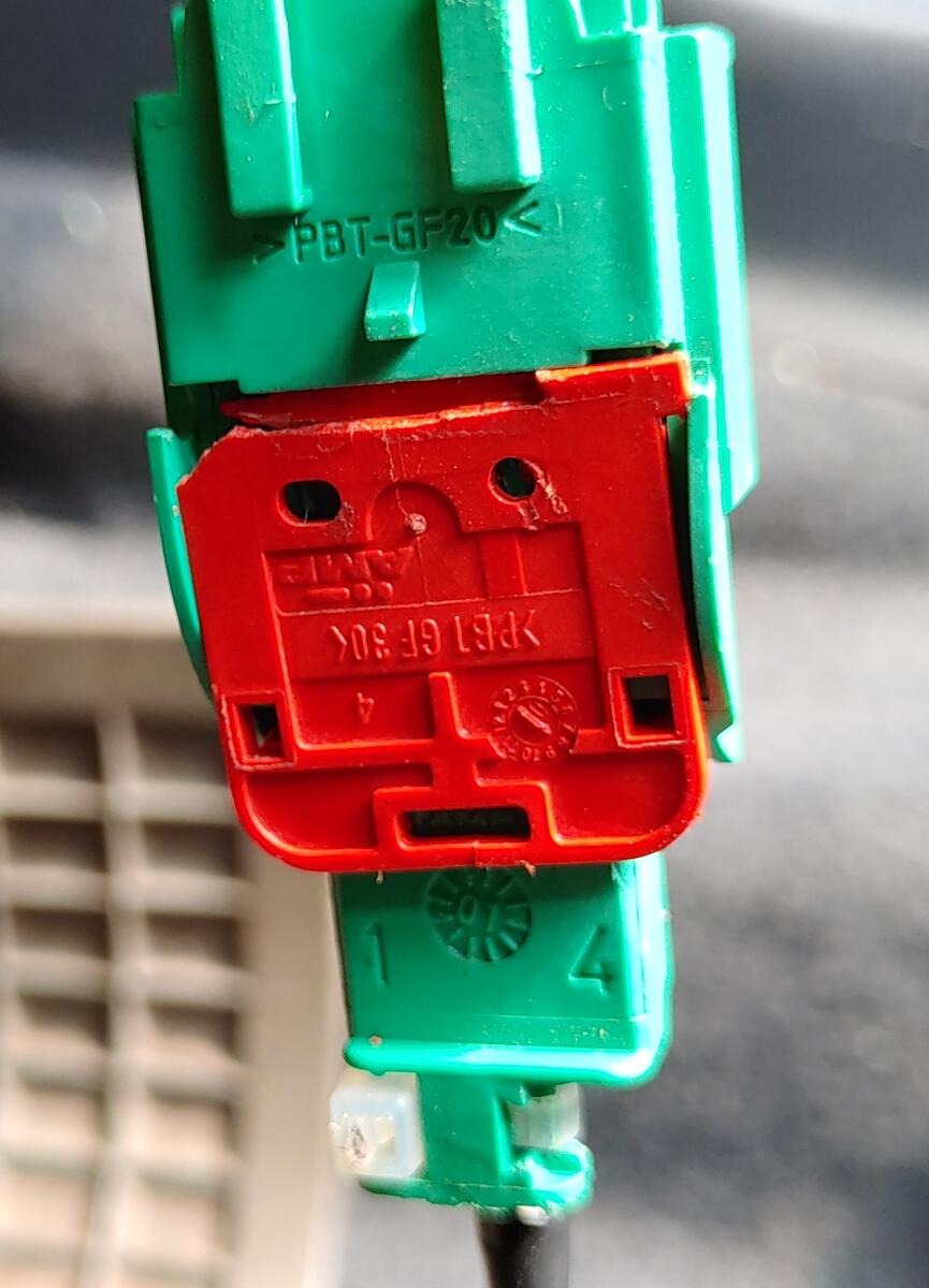

Das war auffällig: der rote Clips am grünen Stecker ist abgebrochen und hängt ein wenig auf halb acht. War schon so, könnte das die Ursache sein? Stecker sitzt bombenfest.

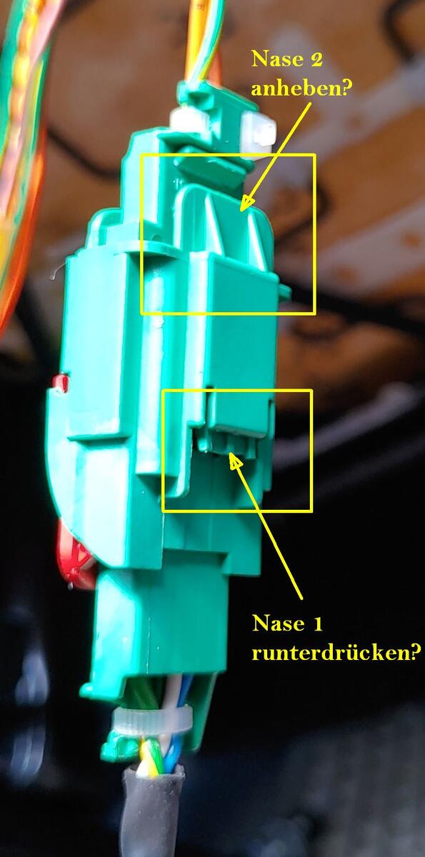

Was das Trennen der Stecker angeht: hab das Ding natürlich nicht aufgekommen.
Im Bild die kleine Nase 1 ist ja per Finger beweglich, braucht's die zum Lösen?
@jumpy_beifahrer spricht hier von einer relativ kurzen Plastiklasche. Ist das die im Bild gekennzeichnete Nase 2?
Oder muss nase 1 gedrückt und gleichzeitig Nase 2 angehoben werden? Wie auch immer, ich hab's nicht hinbekommen😒
Und @2schewo empfiehlt die radikale Methode der Steckeramputation - macht so langsam Sinn, denn es kann eigentlich nur besser werden. Was meint ihr?
So richtig gern schnibbel ich an Kabelbäumen nämlich auch nicht rum.

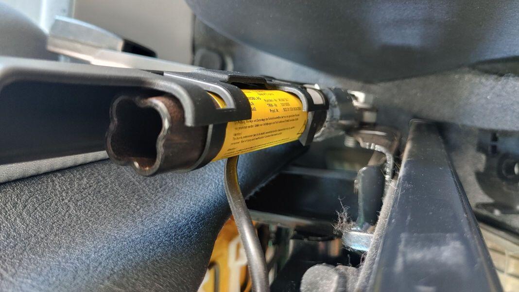

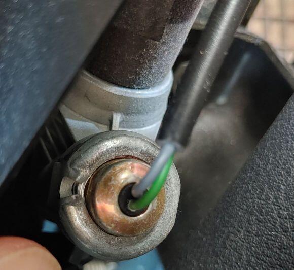

Und weil ich nicht weiß, was da im Falle eines Falles passiert: wie funktioniert das mit dem Gurtstraffer???
Da ist dieser Auslöser
und dieses Teil - wo bitte geht's da irgendwie zum Gurt?

da den Stecker sicher ewig keiner bewegt hat, ein paarmal stauchen / ziehen und dann gestaucht Nase 1 runterdrücken und auseinanderziehen.
Verbindungen die seit 20 Jahren keiner gelöst hat machen immer einen Haufen Spaß ... da kann man aus einer 30 Minuten Aktion auch mal ein ganzes Wochenende machen.
Bearbeitet ( von Dreher)
Nase 1 ist soweit schon richtig, aber man muß diese mit ziemlich viel Kraft vom Stecker wegdrücken (also vom Stecker weg, nicht wie Du meinst zum Stecker hin). Das ist fast unmöglich hinzubekommen. Daher nehme ich einen möglichst flachen kleinen Schraubendreher und hebele den in etwa unter Nase 2 auf deinem Foto mittig dazwischen und arbeite den weiter in Richtung "Nase 1", bis ich die Rastnase im Stecker spüren kann. Dann gegen diesen Widerstand noch eine Kleinigkeit weiter einschieben, evtl. die Klinge dabei minimal verdrehen, und dann hast Du den Stecker in der Hand. Übung hilft dabei natürlich... ;)
Es sieht ohnehin so aus, als hätte sich da schon mal jemand versucht, der nicht wußte, was er da tut. Die Kurzschlußbrücke ist massiv beschädigt, und original ist das Kabel vom Stecker zum Airbag komplett in einem durchgehenden Schlauch drin und nicht mit Band umwickelt. Gut möglich, dass dieser Stecker (der Teil, der zum Airbag gehört, nicht der vom Fahrzeugkabelbaum) tatsächlich durch diese Mißhandlung das eigentliche Problem ist. Zudem sei Dir der Gefahr bewußt, dass Du die Steckverbindung so wie sie jetzt ist, durch die beschädigte Kurzschlußbrücke u.U. nicht wieder zusammengesteckt bekommst.
Nun kommt der Punkt, wo ich die Spaßbremse gebe: Löten ist an Airbagkabeln grundsätzlich nicht zulässig (eigentlich praktisch jegliche Kabelreparatur in diesem Bereich - was kaputt ist, wird ausgetauscht). Ebenfalls ein absolutes No-Go sind Widerstandsmessungen an Airbags (Du kannst allerdings die Fahrzeugseite vom ausgesteckten Airbagstecker bis zum Steuergerät durchklingeln, um da evtl. Unterbrechungen zu finden). Der einzig korrekte Weg ist, entweder den Airbag komplett zu tauschen, oder wenn es einen entsprechendes Rep-Kit gibt, den Stecker neu zu machen. Wenn Du bisher noch keine Stecker gecrimpt und aus-/eingepinnt hast, sind Airbagstecker definitiv keine gute Stelle zum Einstieg in diese Materie und die Sache sollte ein Profi übernehmen! Solltest Du trotzdem selber daran arbeiten wollen: Immer die Auslöseseite des Airbags grundsätzlich vom Körper weg (am Besten so, dass auch die Rückseite keinen Schaden anrichten kann, die Dinger können einen durchaus nennenswerten Rückschlag haben), und die üblichen ESD-Sicherheitsmaßnahmen einhalten - normalerweise haben statische Entladungen keine ausreichende Energie um einen Airbag zu zünden, aber ausprobieren möchte man das halt auch nicht, zumal es bei der Montage eines neuen Steckers naturgemäß einen Zeitraum gibt, wo die "heißen" Kabel nicht kurzgeschlossen sind.
Was den Gurtstraffer angeht: Wenn Du an der Zündpille vorbeischaust, siehst Du ein Drahtseil. Das wird am vorderen Ende des Straffers nach oben umgelenkt und hält das Gurtschloß. Wenn die Rohrbombe dahinter gezündet wird, wird dieses Drahtseil um ca. 2cm reingezogen durch eine Art Schlagfalle und damit das Gurtschloß samt dem Gurt darin nach unten gezogen.
