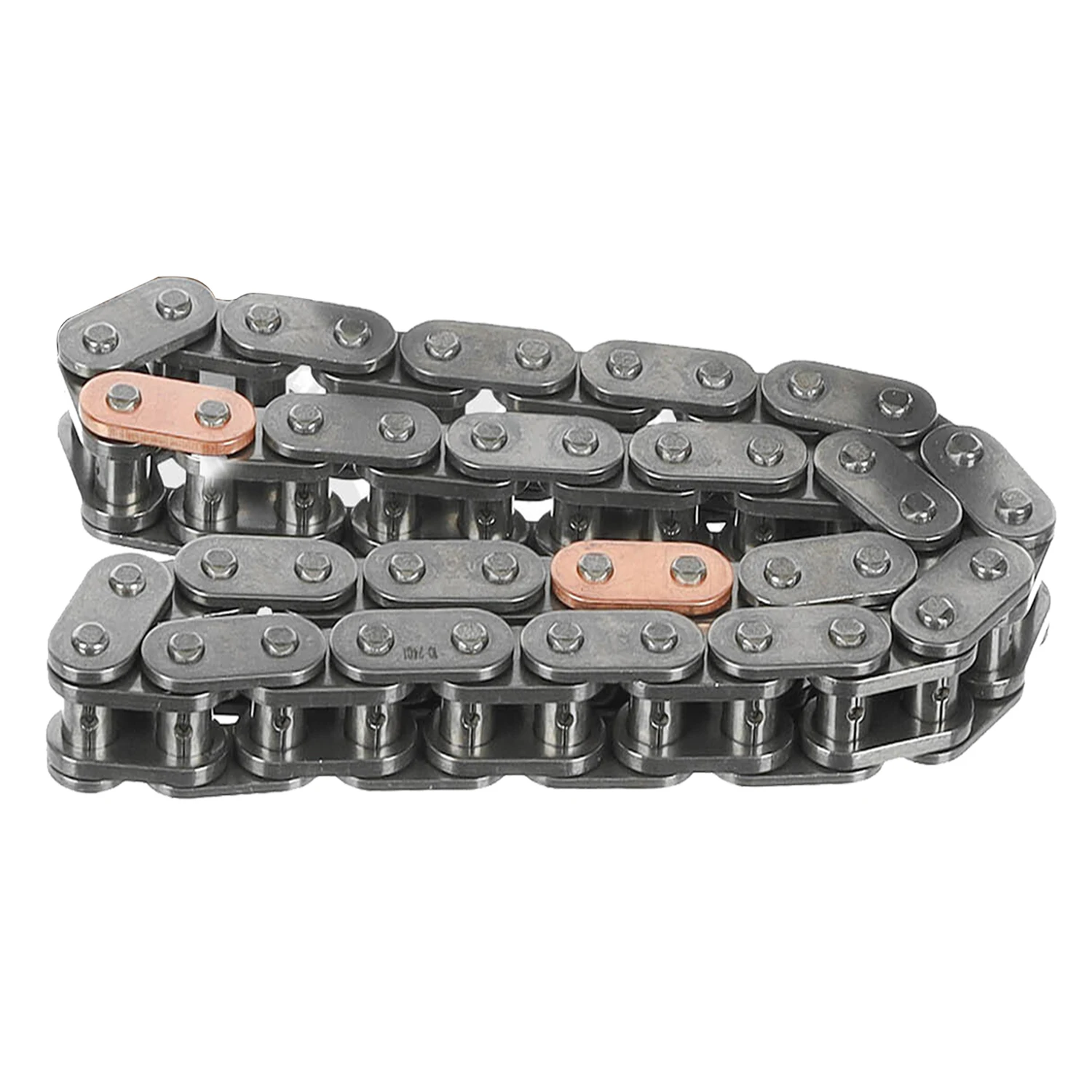

1. Nockenwellen-Steuerkette (Hauptmangel)
Obwohl der Motor primär über einen Zahnriemen angetrieben wird, verbindet eine interne 7-mm-Steuerkette die beiden Nockenwellen. Diese Kette ist unterdimensioniert und neigt zu vorzeitigem Verschleiß oder zum Riss.
  • Folge: Ein Kettenriss führt oft zu einem kapitalen Motorschaden.
  • Anzeichen: Ungewöhnliche Rasselgeräusche aus dem Motorraum, besonders beim Kaltstart oder im Leerlauf.
  • Lösung: Stellantis (Mutterkonzern von Citroën) hat die Produktion ab 2023 auf eine verstärkte 8-mm-Kette umgestellt. Bei Reparaturen wird oft das gesamte Nockenwellengehäuse auf das neue 8-mm-System umgerüstet.
  • Kulanz: Es gibt eine Sondergarantie von bis zu 10 Jahren oder 240.000 km für dieses spezifische Problem, sofern die Wartungsintervalle eingehalten wurden.

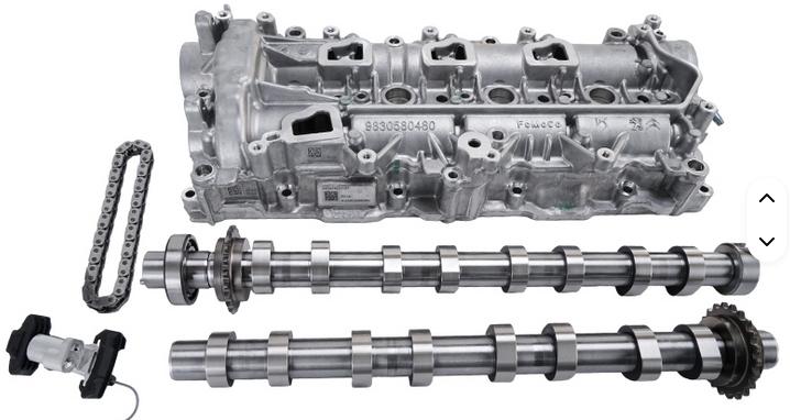

Bei einer Laufleistung von 80.000 Kilometern treten beim Citroën Berlingo 2021 (1.5 BlueHDi) bestimmte Verschleißteile und Risiken in den Vordergrund.
🛑 Kritische Punkte bei 80.000 km
  • Nockenwellenkette: Das Risiko für eine Längung der internen Steuerkette steigt ab dieser Laufleistung deutlich an. Achten Sie auf Rasselgeräusche beim Kaltstart.
  • AdBlue-System: Die Wahrscheinlichkeit für Defekte an der Pumpe oder Verkrustungen im Tank nimmt im Bereich zwischen 60.000 und 100.000 km stark zu.
  • Zahnriemen & Wasserpumpe: Obwohl das Wechselintervall laut Hersteller oft höher liegt, empfehlen Werkstätten bei dieser Laufleistung eine Sichtprüfung auf Porosität.
  • Bremsanlage: Bei 80.000 km ist meist bereits der zweite Satz Bremsbeläge oder sogar der erste Satz neuer Bremsscheiben fällig.
  • Rußpartikelfilter (DPF): Falls das Fahrzeug viel auf Kurzstrecken bewegt wurde, steht jetzt oft eine professionelle Reinigung oder eine erzwungene Regeneration an.
