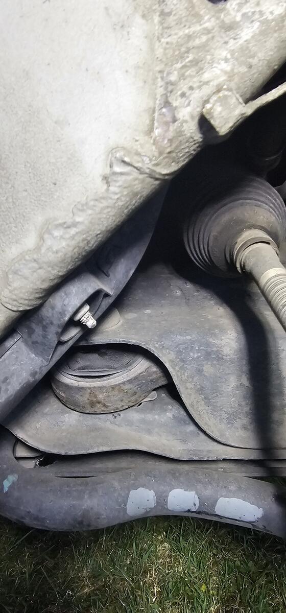

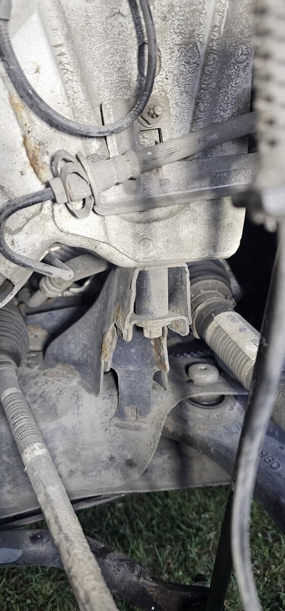

Ich habe bei meinem ds5 hybrid bemerkt dass der reifen rechts inne stark abgefahren ist. Weiters fällt mir auf dass bei einer bremsum ab geschwindigkeit 110kmh das lenkrad stark zittert
Auch wenn ich 40-50 fahre kommt es manchmal zu brumm geräuschen. Kann es ev ein querlenkerlager verursachen?
Was meint ihr dazu

schau dir mal die Gummielemente am Dreiecklenker an. Auf Deinen Fotos sieht man es nicht genau, aber am ersten Foto sieht das Gummielement (zumindest) eingerissen aus. LG JS
