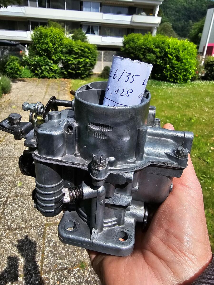

Hallo Gemeinde hat jetzt 15 Jahre gedauert, aber ich habe wieder einen Ami 8.

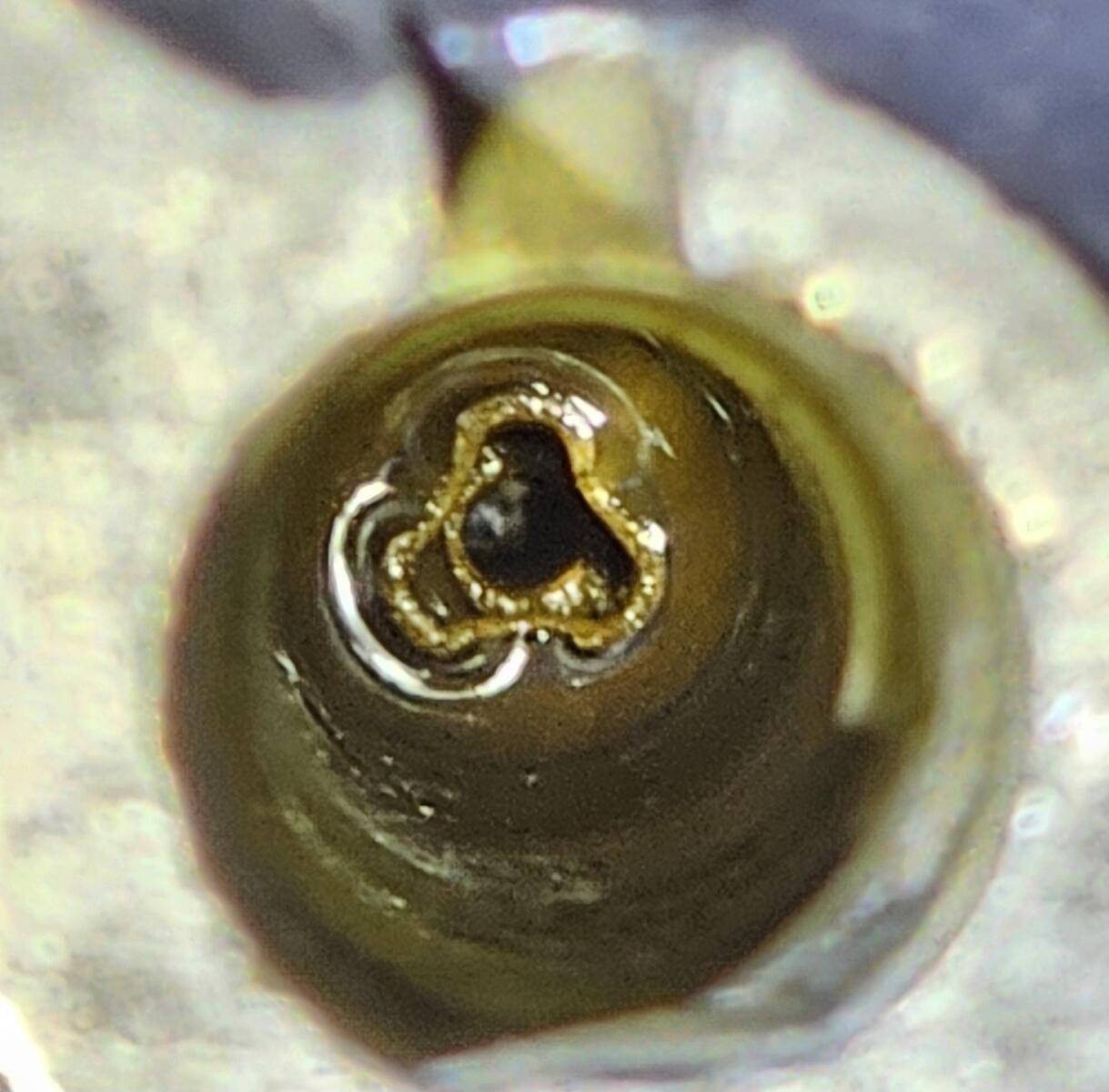

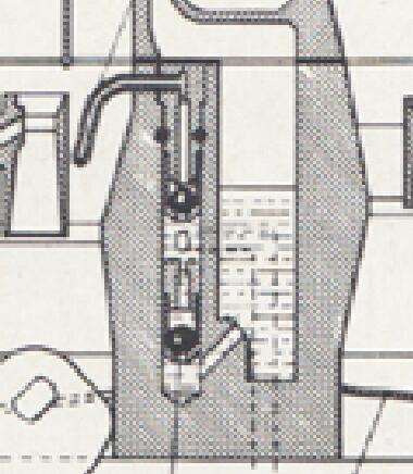

Kleines Problem mit dem Vergaser, Beschleuniger Pumpe arbeitet nicht. Ursache ist eine Verstopfung, sie bläst zwar, aber saugt keinen Sprit an.
Nachdem ich mir natürlich das Pissröhrchen mal abgebrochen habe, ein Blick in die Röhre und da war entweder eine Kugel oder Dreck. Nach dem Ausblasen war da keine Kugel mehr, muss ich jetzt meine Werkstatt klinisch reinigen, weil da eine Kugel sitzen muss? Wie kann ich denn diesen Kanal überhaupt frei kriegen oder sollte ich lieber in einen anderen Versager investieren?
Vielleicht hat ja auch noch jemand einen Vergaser für mich und wohnt nicht ganz so weit von Bingen weg? Vielen Dank im voraus.
In dem Pißröhrchen der Beschleunigerpumpe sitzt tatsächlich eine Kugel als Rückschlagventil. Welche Version des Röhrchens ist im Ami verbaut?

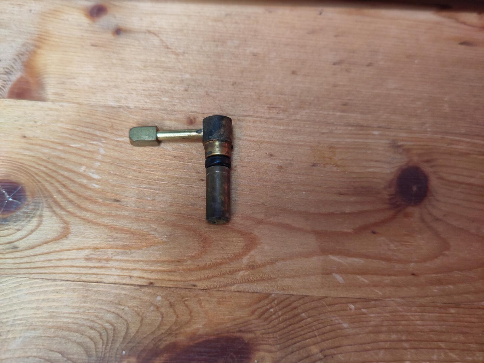

Aber, in dem alten bogenförmigen Pissröhrchen habe ich bereits auch ein Kugelventil drin, braucht es da nun ein oder zwei Ventile

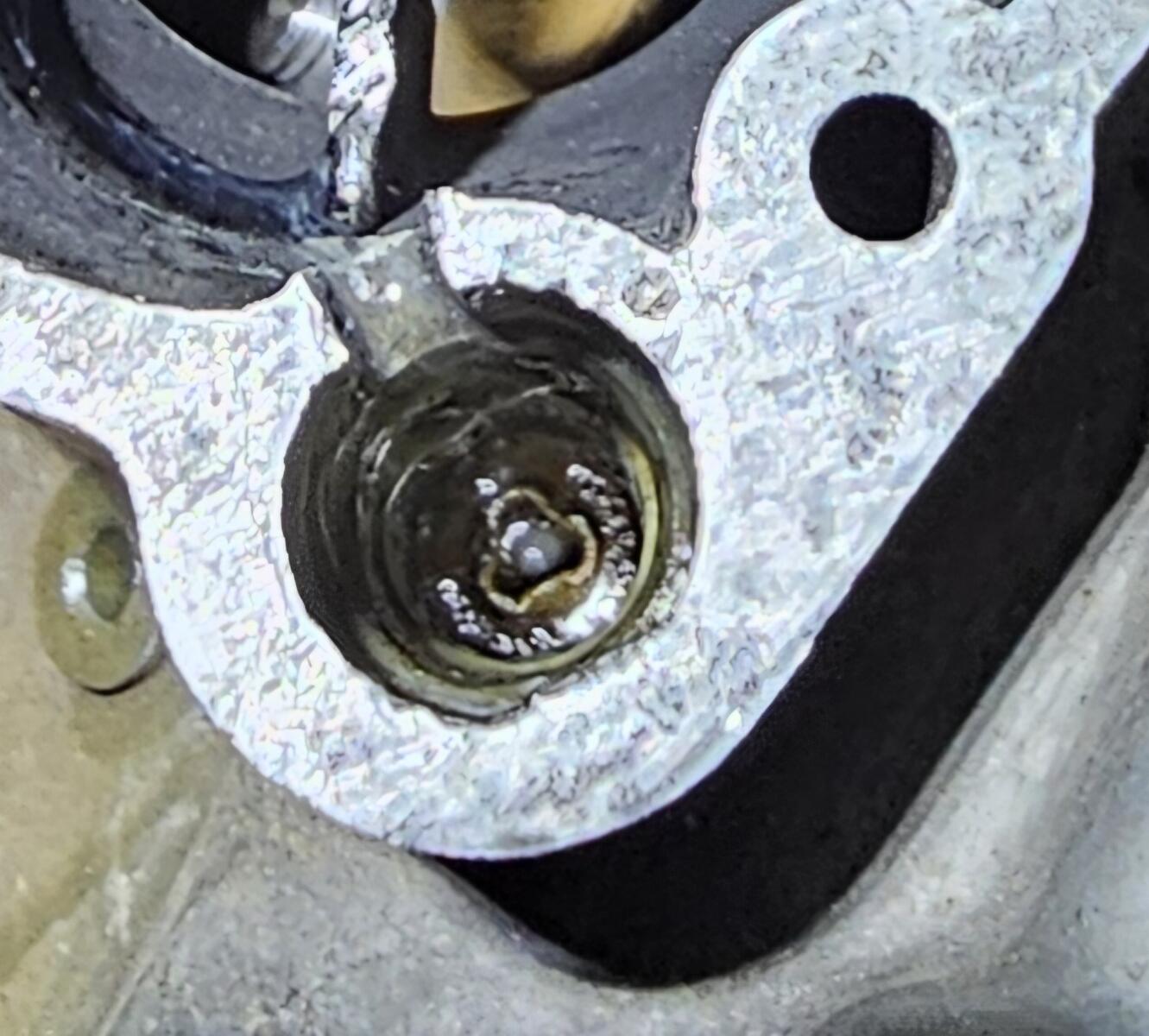

Wie man sieht, geht die Bohrung von der Schwimmerkammer nach unten, das ist natürlich ideal für Brabbes, der sich ansammeln kann.
ich habe mal zwei Pissröhrchen verglichen. Die alte Version ist oben gleich dick wie die Neue, aber der Durchmesser unten ist nur 8,4mm.
Auch ist der Durchmesser der Einspritzbohrung beim neuen Teil kleiner (zum Messen fehlen mir die Werkzeuge).

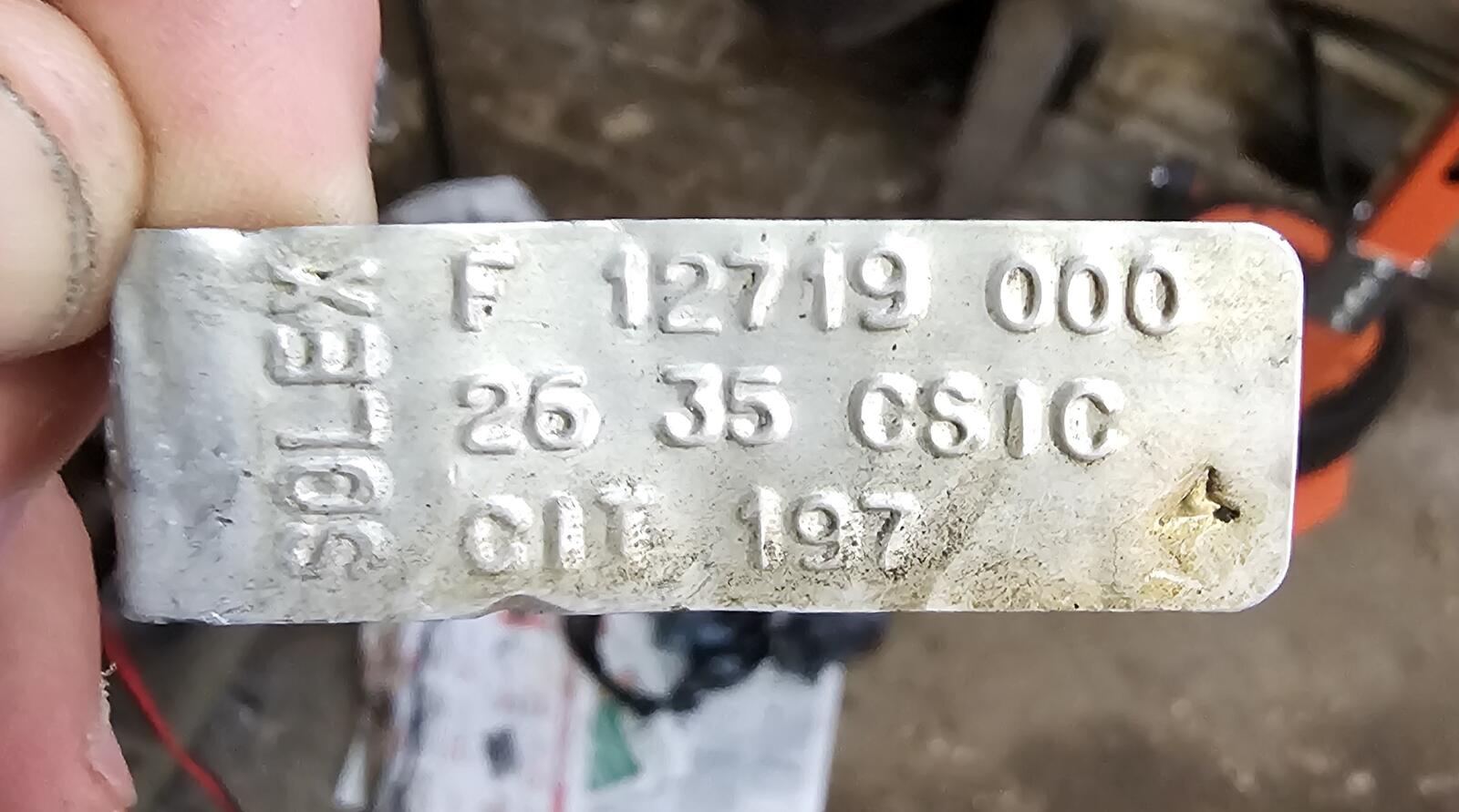

Aber die Kugel, die du vermisst, muss unterhalb des tripodenförmigen Bauteils liegen. Ein CIT197-Vergaser, den ich hier offen habe, sieht genau so aus wie auf den letzten Fotos im ersten Beitrag. Ein CIT225 hingegen so:
Es wäre interessant zu wissen ob die Pissröhrchen untereinander austauschbar sind. Meiner Meinung nach nicht.

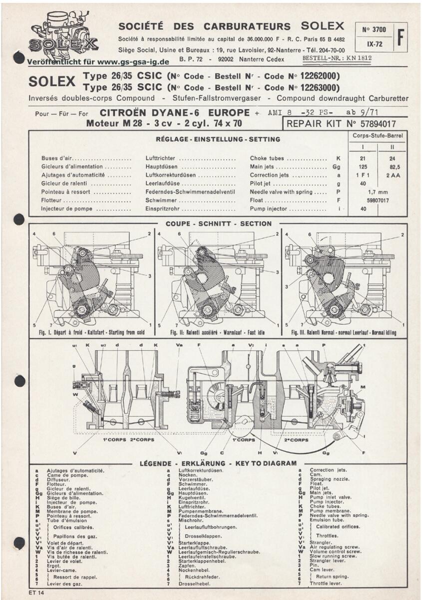

Vieleicht hilft diese Seite weiter:
https://www.ruddies-berlin.de/26_35CSIC.htm
Ist zwar etwas chaotisch, aber es verstecken sich dort viele Tips zur Einstellung / Wartung von Vergasern. Und wohl das umfangreichste Ersatzteilangebot in D.

Auf dem linken Pissrörchen auf dem Bild, steht 40 drauf, auf dem rechten, (hatte ich die Woche in der Hand), stand 35.
Mit entscheidenede Stelle ist aber unter dem Pissrörchen. Dort ist noch eine Kugel, und nicht aus Metall aber Kunsstoff? und man kommt nicht dran. Wir hatten mal einen Vergaser zerflext. Leider finde ich die Bilder gerade nicht. Da hilft nur viel Geduld, Mittelchen, Ultraschall, Bremsenreiniger, Lufdruck und Hoffnung.
