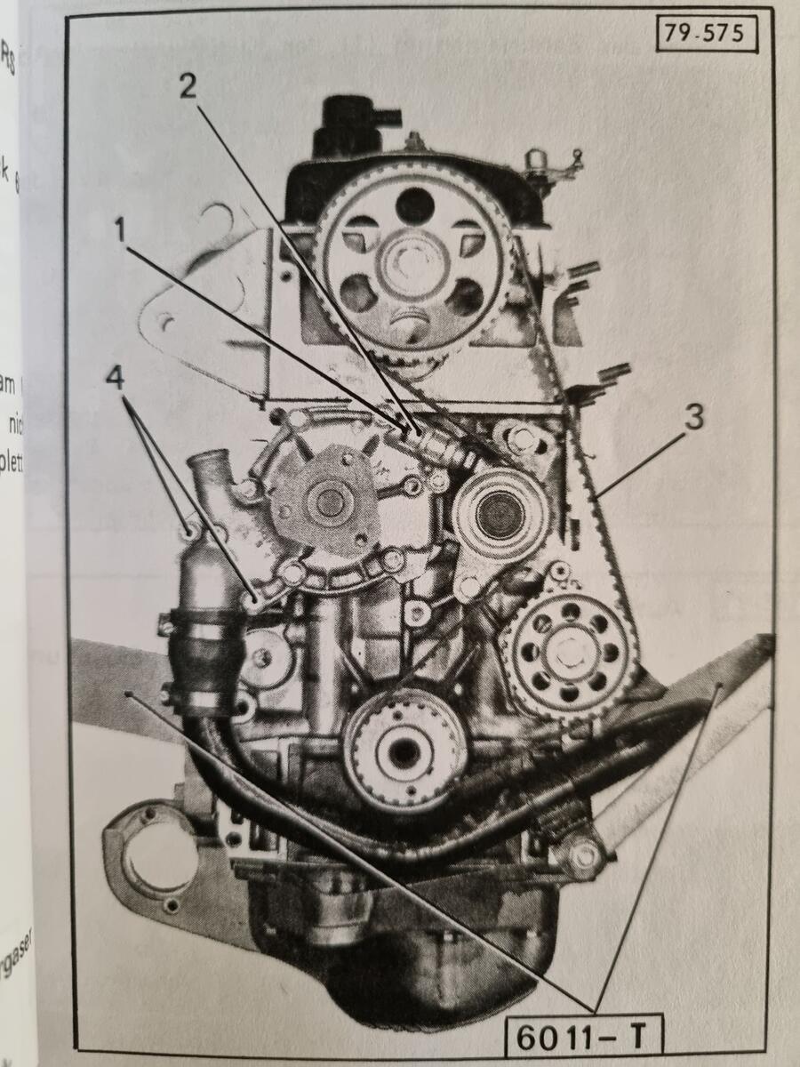

Daneben das Motorbild und mir ist schleierhaft, wie man die Wasserpumpe abbauen soll ohne die Schrauben 4 zu öffnen. Und was genau soll denn dann passieren?

Die Schrauben (4) sind Bestandteil der Wasserpumpe und dienen nicht der Befestigung am Motor.
nur zum Verständnis: was passiert wenn man sie rausschraubt? Im WHB klingt das nach Supergau
Wenn ich die Fotos richtig deute fällt dann ein Deckel ab. Was dahinter ist weiß ich nicht.
Kleiner Tipp: Ich verwende einen Kabelbinder, um die Feder beim Pumpenwechsel zusammenzudrücken.
Ich glaube, das "auf keinen Fall ausbauen" dient nur der Vorsicht, dass der Deckel nach hinten verschwinden könnte. Die Schrauben können drin bleiben, aber ich glaube schon, dass man den Deckel wieder dichtbekommt, wenn man die Schrauben versehentlich doch ausgebaut haben sollte.
