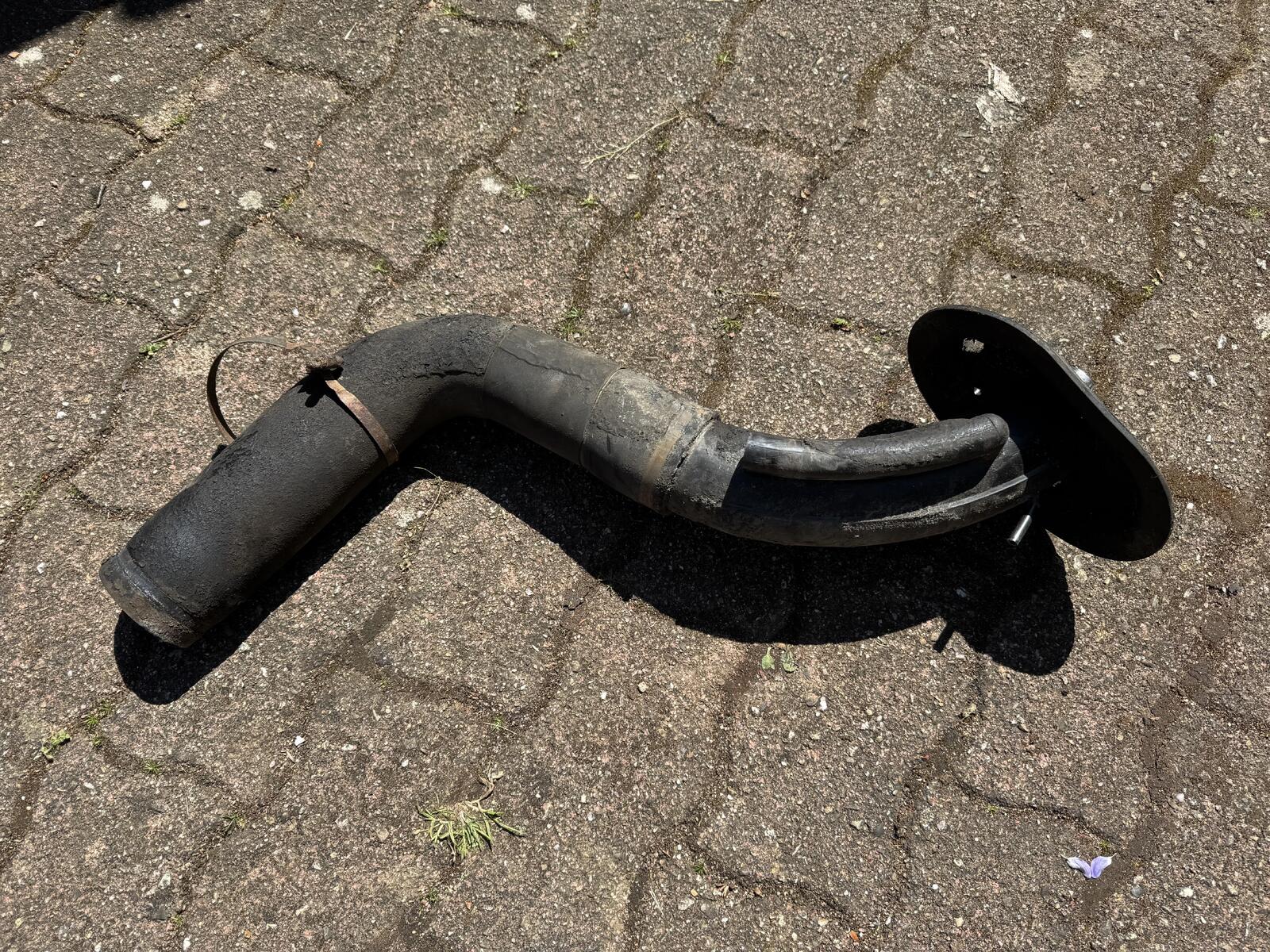

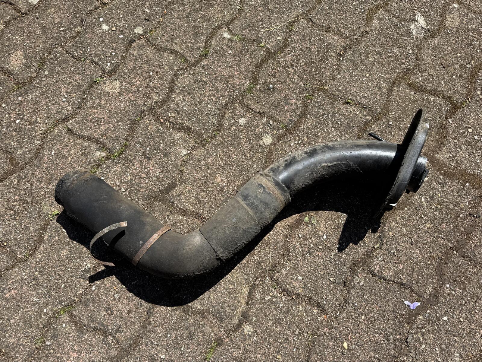

Suche beendet: Kraftstoff-Einfüllrohr für CX 2400 IE
…, und zwar das Plastikrohr (idealer Weise mit Deckel) sowie das verbindende Gummi-Rohr in U-Form.
Dass es beides bei der CX-Basis gibt, weiß ich.
Bearbeitet ( von M. Ferchaud)
Entsprechend der Vorlage:
Schieb.

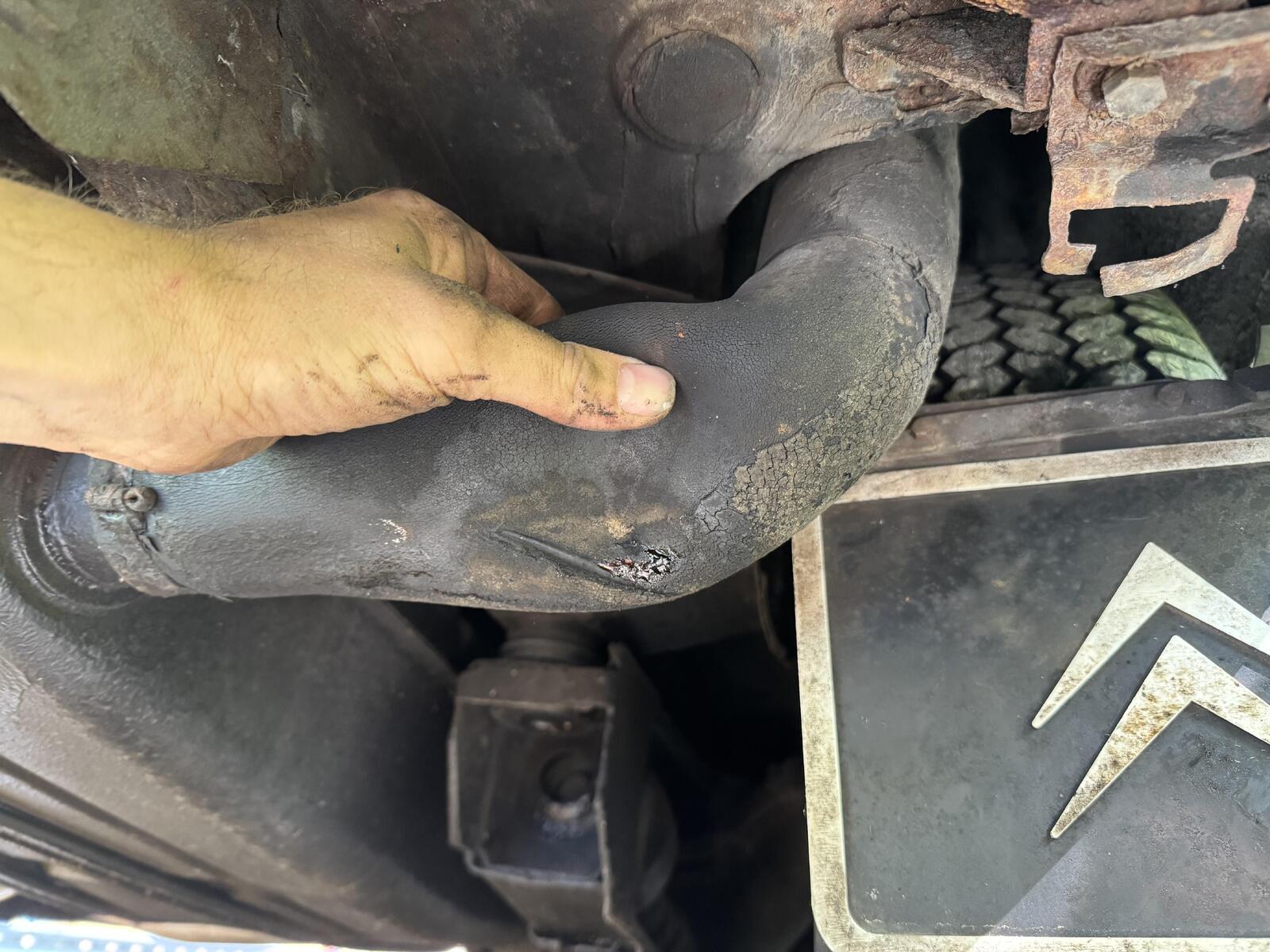

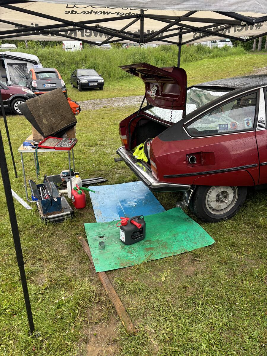

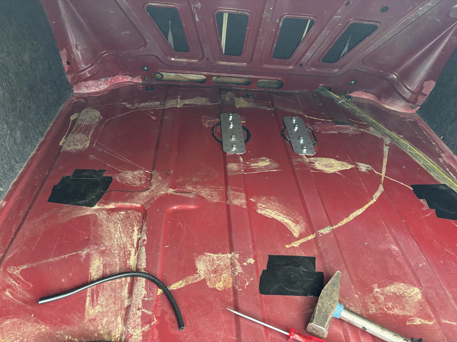

Wie , bei dir auch defekt ? Sind die nicht alle gleich ? Jo , ich habe das aufm Treffen repariert, geht evtl. auch . Ist das Rohr eingedrückt ? ich habe dabei gleich auch 2 Revisionsdeckel gebaut , damit ich an Geber und die Schläuche dran komme , ohne den Tank auszubauen, die neueren haben das , nur noch die alten .Den Halter für die 4 Schrauben am Stutzen aus dem Lochblech geschnitten und die Schrauben rein . 2 müssen noch rein , hat da geregnet , deswegen unterm Pavillion geschraubt , hat so geklappt.
Bearbeitet ( von Chris007)

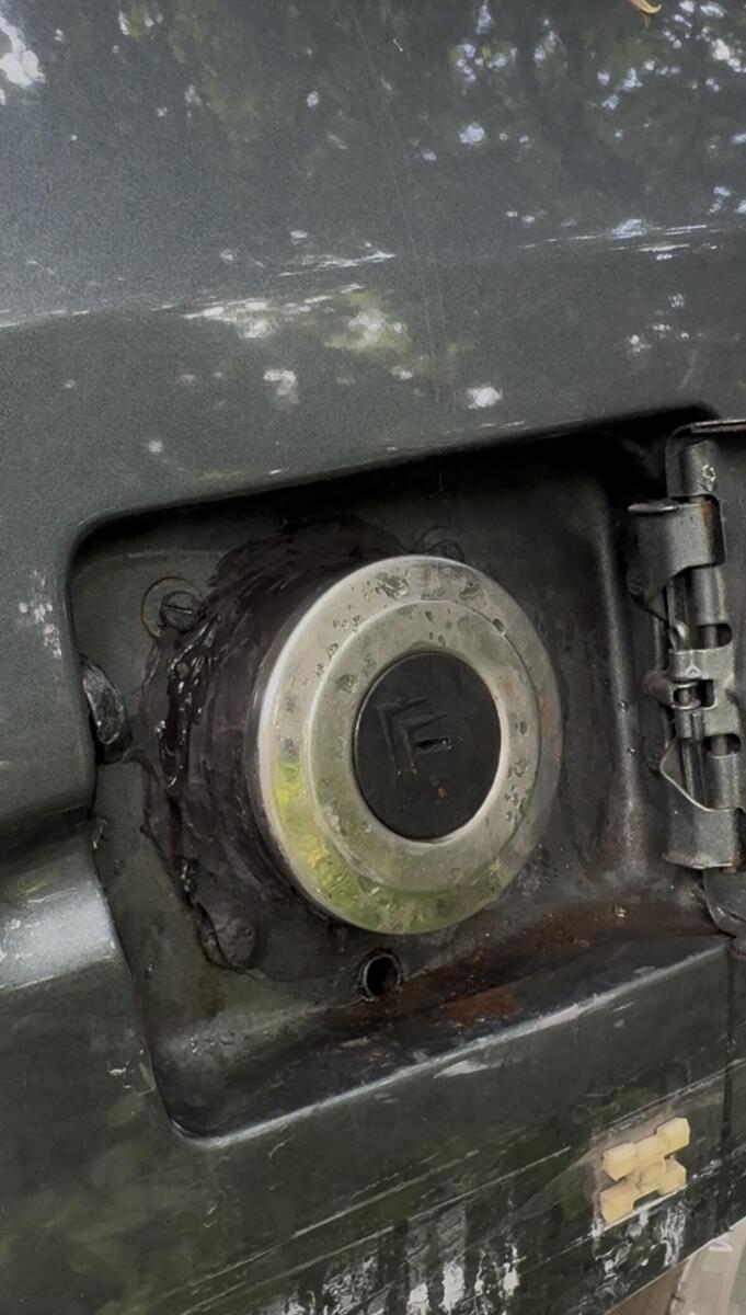

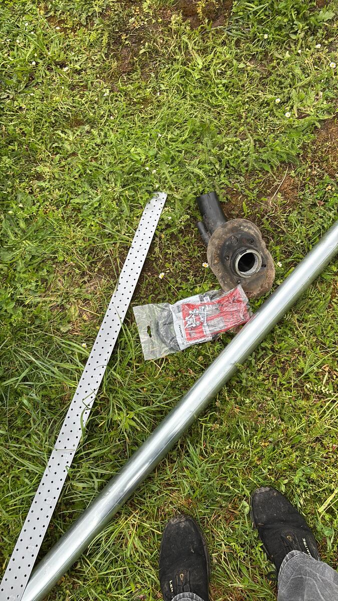

War bei mir etwas anders gelagert, der Fall:

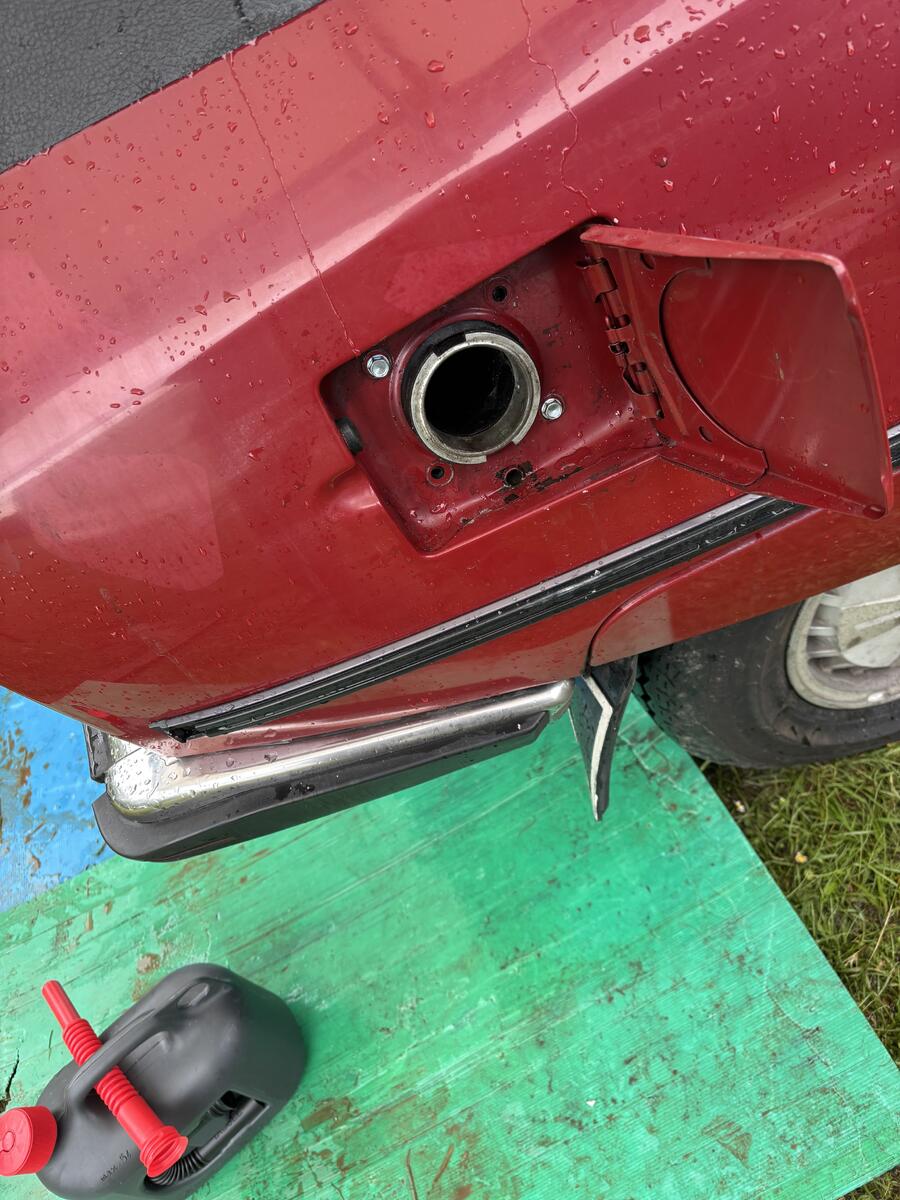

Ordentlich Silikon rund um den Stutzen geschmiert, Deckel gleich mit verklebt:

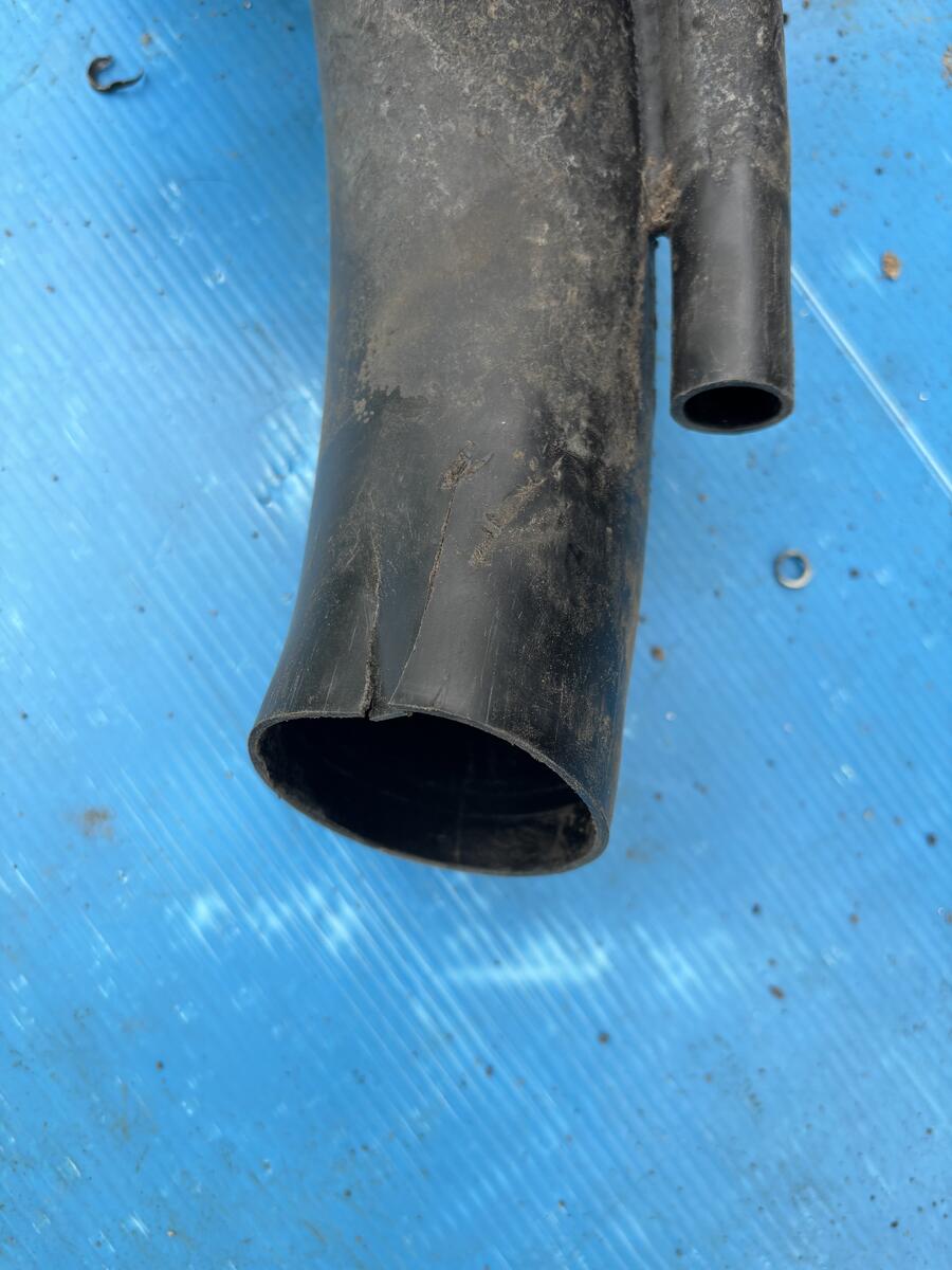

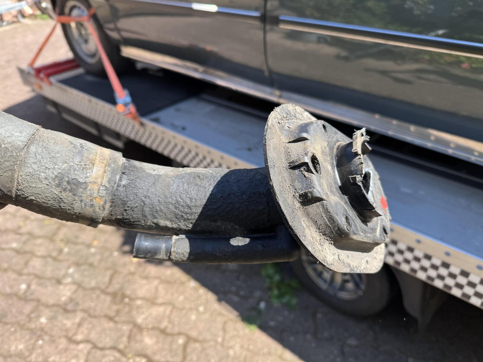

Der Grund: Plastikstutzen abgebrochen.
Unten geht’s weiter: Schlauch durch überalterten Sprit aufgelöst und durchgescheuert.
Da reparierst nix mehr.
Habe aber bereits ein Ersatz-Einfüllrohr mit Schlauch gefunden.
