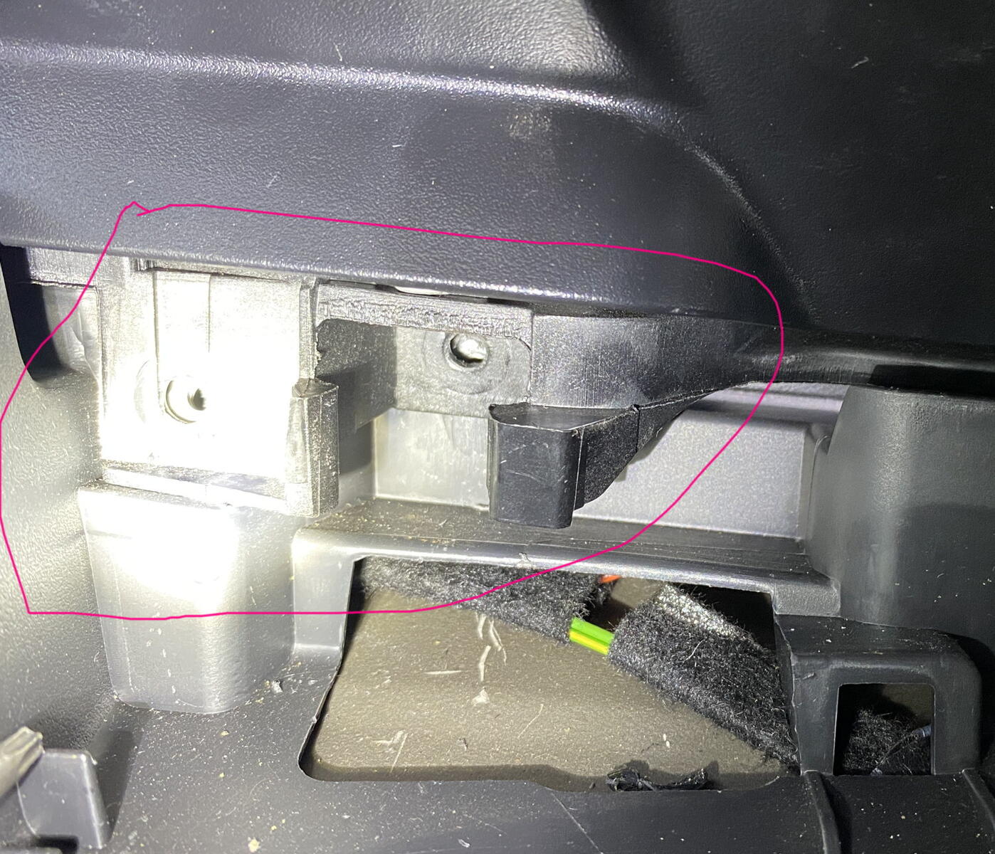

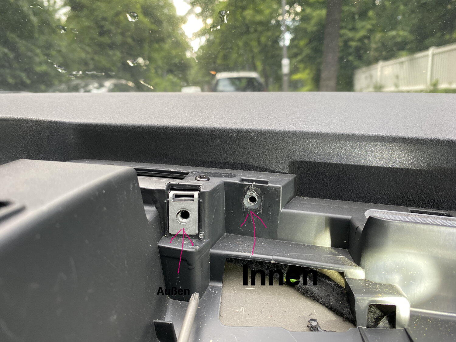

Hallo Fgee, habs gestern und heute noch mal probiert: ich bekomme die Schraubn nicht in die inneren Löcher und hab keine Ahnung, was ich da falsch macheCI4pic-2.jpgWenn ich den Deckel ansetze, kann ich die beiden äußeren Schrauben li+re einfach eindrehen, da die Löcher im Deckel mit denen im Gehäuse fluchten.

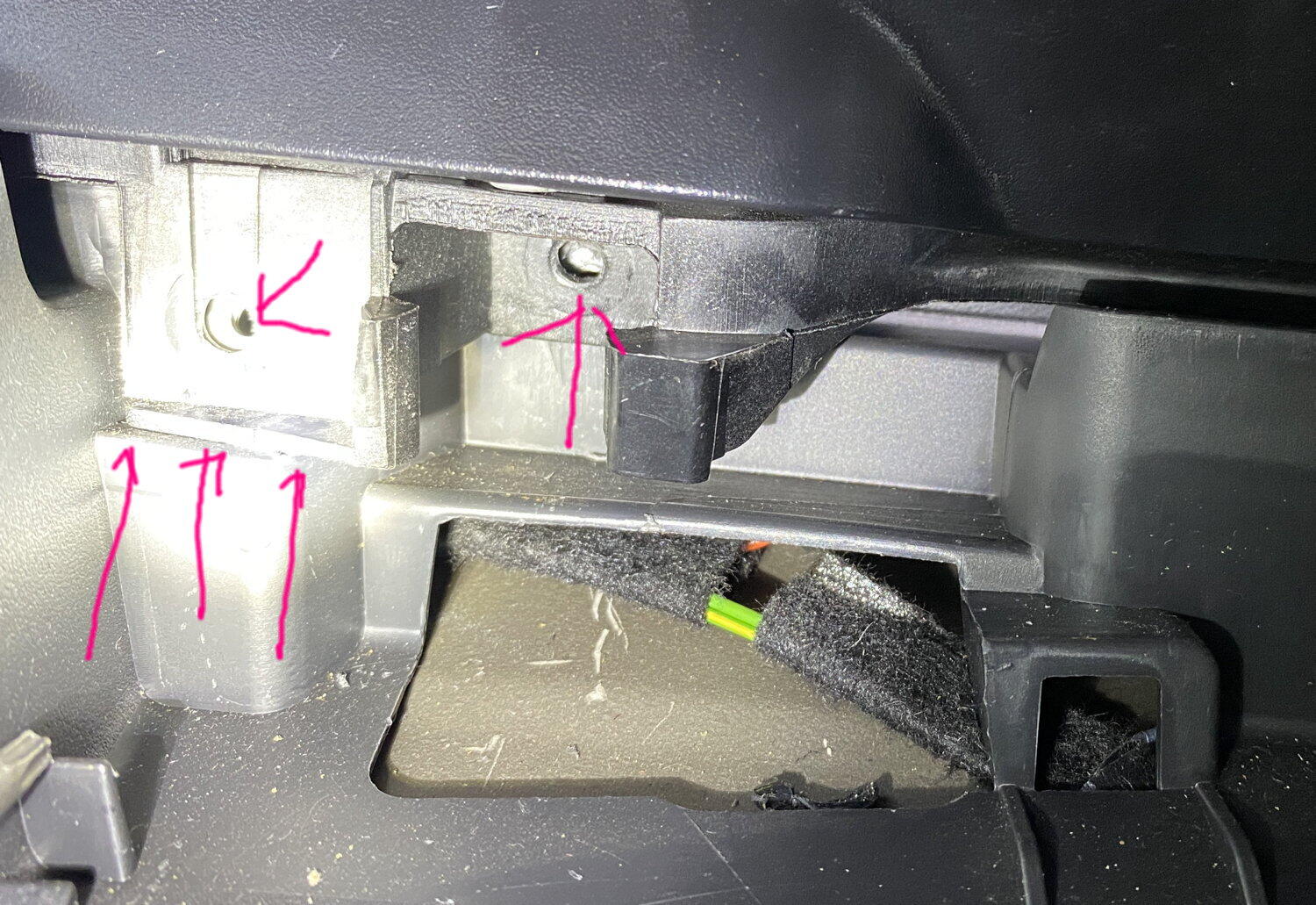

Ich kann also den Deckel nicht tiefer bekommen, und man sieht dass die äußere Bohrung mit der Blechmutter genau fluchtet, während die rechte Bohrung im Deckel nicht mal ein bisschen von der Blechmutter oder deren Gewinde zu sehen ist-CI4pic-3.jpgCI4pic-1.jpg
Die mir viel wichtiger erscheinenden inneren beiden Schrauben kann ich nicht eindrehen, da die Löcher nicht zum Fluchten zu bewegen sind, da die Lasche, in der die beiden äußeren Schraubenlöcher sind, schon auf einem Block aufliegen, siehe die drei Pfeile auf dem 3. Bild.
Was mache ich falsch?

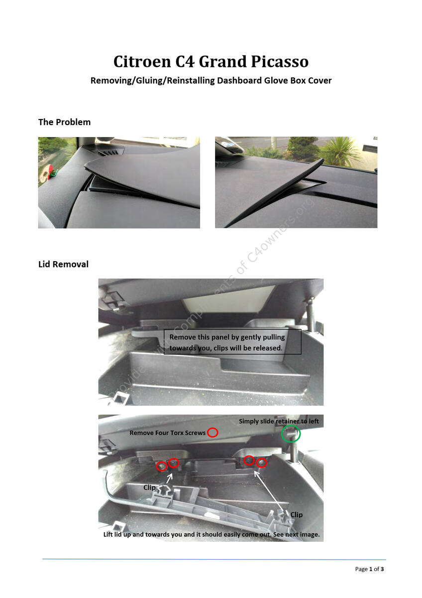

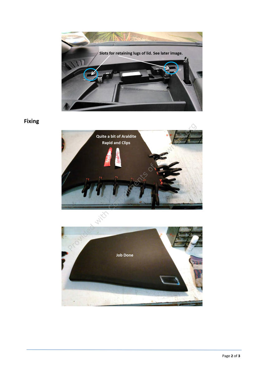

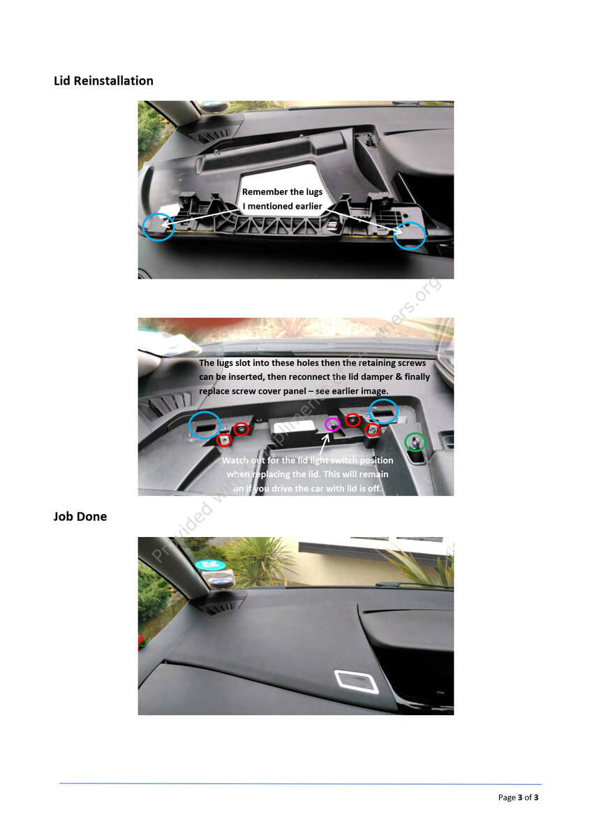

Von hier aus kann ich nicht sagen, was bei deinem Pic "anders" ist als an meinem. Und ich bitte um Verständnis, dass ich jetzt meinen nicht auseinandernehmen werde um nachzuschauen. Aber ich füge unten die Original-Anleitung an, die ich mir aus dem englischen C4-Forum abgespeichert hatte. Damit solltest du das "Rätsel" eigentlich lösen können.
Also gaube ich den Fehler gefunden zu haben:
auf der Rückseite des Deckels gibt es zwei Zapfen li -re, die in Schlitze der Unterkonstruktion eingehakt werden müsen, erst dann lässt sich dr Deckel so anbringen, dass ich die Schrauben anbringen kann..
Leider ist das Englische Dokument nicht akls PDf eingestellt, sodasss ich keine Seiten daraus exportieren. kann.
Man kann hier keine PDF einstellen.
Aber man kann Bilder kopieren, im Bildbetrachtungsprogramm einfügen, drucken an Papier oder PDF.
