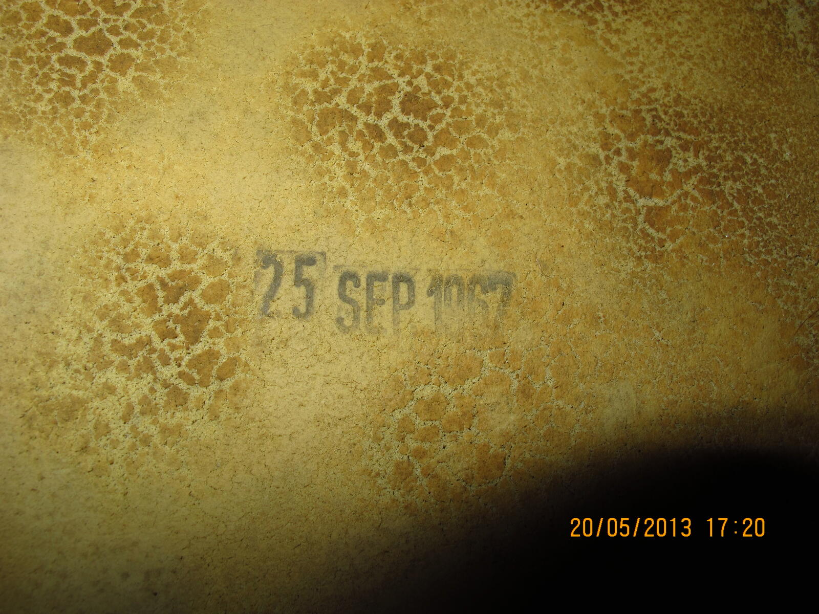

Auf den inneren Sitzpolstern.

Auf welchem Bauteil befindet sich der Stempel mit dem Datum 25.09.1967?
Naja, die Sitzpolster sagen erstmal gar nichts über Produktionzeit des Autos.

Nun ja. Das Datum auf den Polstern war schon als valide anzusehen als diese 2013 neu gepolstert werden mussten, da der Schaumstoff adäquat gealtert war. Natürlich könnten sie in den Jahren zuvor ausgetauscht worden sein aber eher doch nicht gegen welche die schon so alt waren.
Klingt doch plausibel, wenn das Auto am 7.10. '67 in NL zugelassen wurde. Selbst wenn die Polster einige Tage auf Halde gestanden haben, müsste die Auslieferung / Fertigstellung ja definitiv vor dem Zulassungsdatum erfolgt sein... also irgendwann davor.
