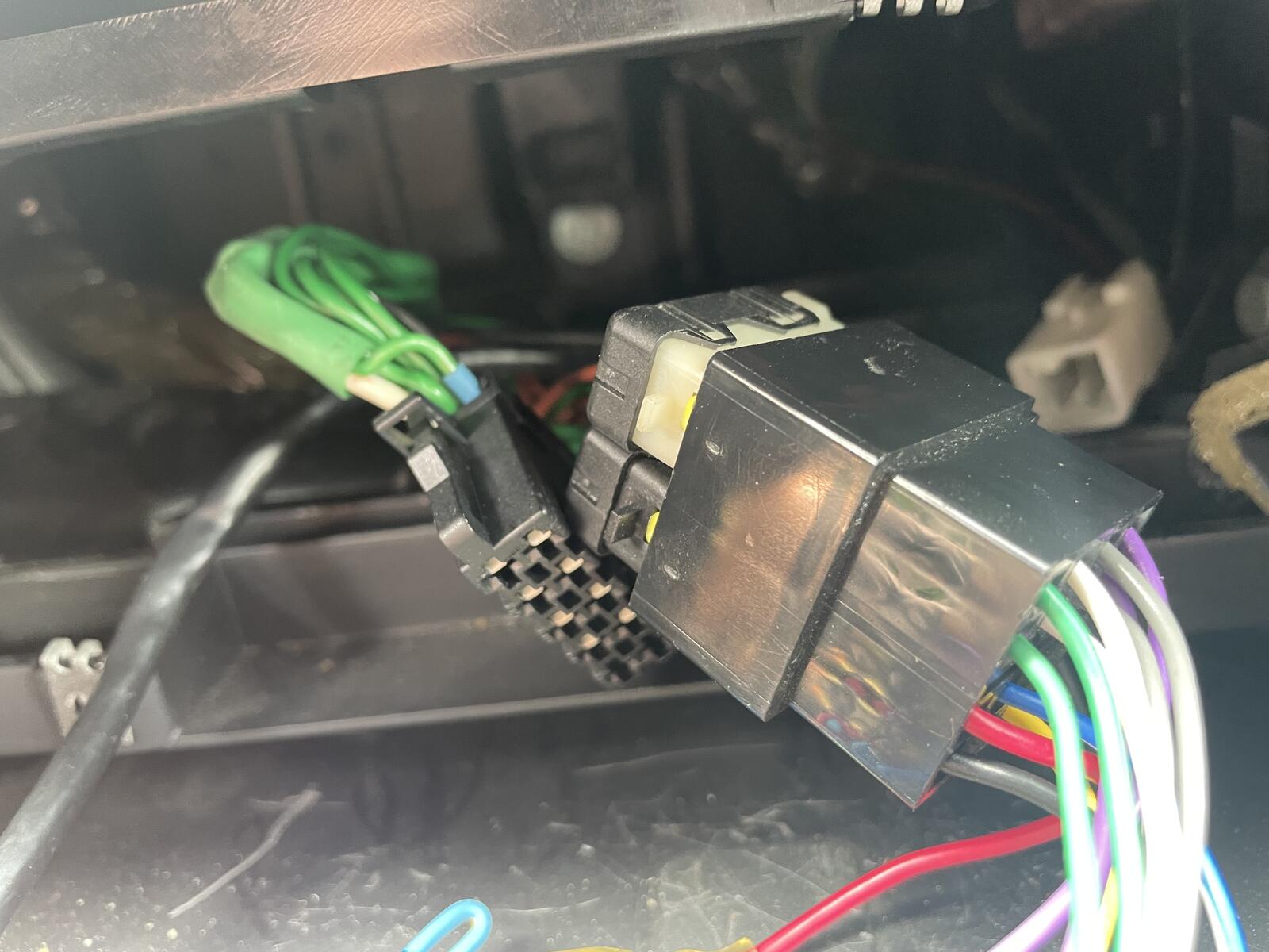

22. Mai22. Mai Moin,ich möchte in meinem Xantia wieder ein originales Radio einbauen. Dem Kenwood KDC-BT48 DHB+ Teil kann ich nichts abgewinnen. Sind auf dem Foto noch die originale Stecker? Dann wäre der Rücktausch ja ohne großen Aufwand möglich.
22. Mai22. Mai Vor 26 Minuten, afterdark66 schrieb:Sind auf dem Foto noch die originale Stecker?Ja, Stromversorgung über den einen 8 Poligen ISO Stecker und Lautsprecher über den anderen stecken auf dem Foto in dem Adapter, der in das Kenwood geht. Der freie 10 Poligen ist für die Lenkradfernbedienung und, so wie es aussieht, ist dein Fahrzeug für den CD-Wechsler des Blaupunkt 4030 vorgerüstet.
22. Mai22. Mai Ersteller Ok, danke. CD-Wechsler brauche ich auch nicht. Habe für das Xantia Radio einen Bluetooth Adapter, recht mir.Dann werde ich mal ein originales Radio suchen.
