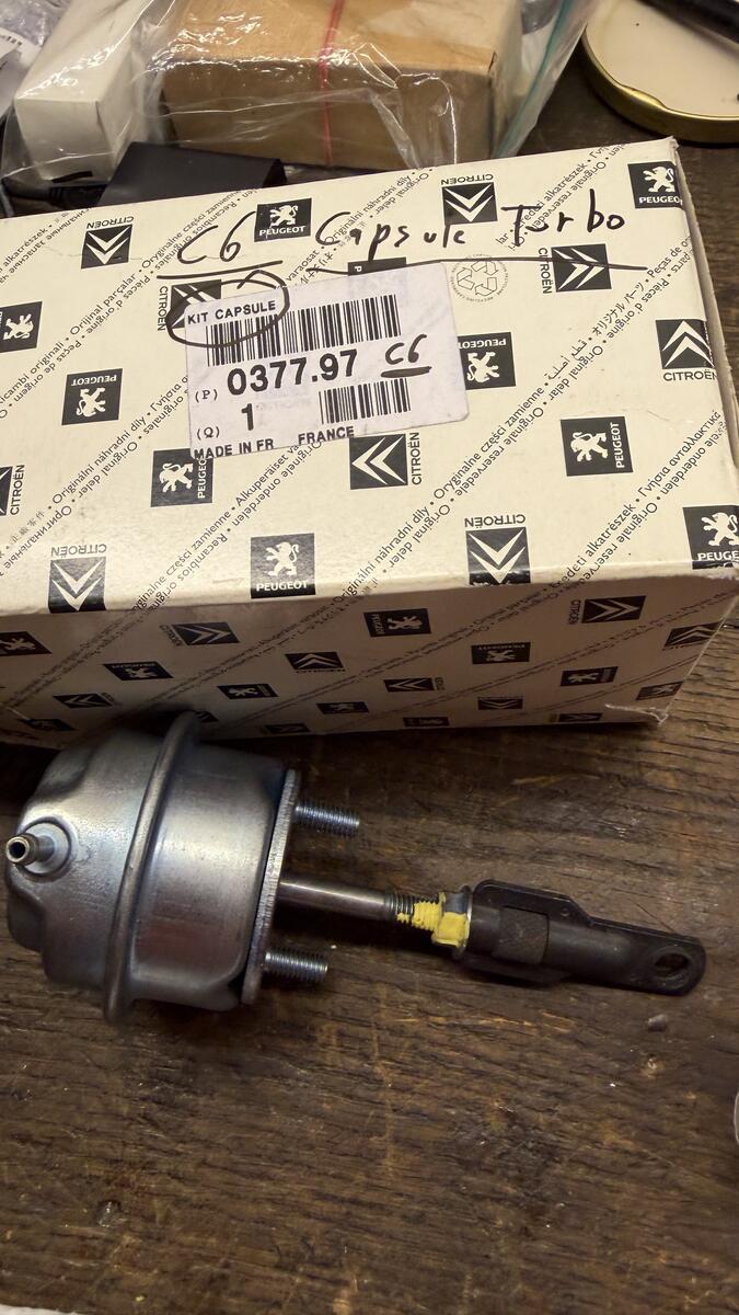

Es könnte sein dass ich das Teil noch neu von meinem C6 habe, hatte es damals bestellt weil sich die Einstellschraube der Zugstange verstellt hatte. Ich hatte das Teil damals dann aber nicht eingebaut weil ich das alte Teil nicht ausgebaut bekam ohne die Motor-Getriebe-einheit zu heben oder den Turbo abzubauen. Ich konnte damals dann doch die Schraube der Zugstange korrekt einstellen. Das Teil liegt noch original verpackt in meiner Garage.
Die Verpackung trägt den Aufdruck : " kit capsule " und Referenz 03777.97 Es ist die Membrandose die ganz unter dem Turbo hängt, könnte die vom VC2 sein wenn meine Dokumentation korrekt ist. Die Dose kannst Du haben wenn du willst falls es die richtige ist.
@ Lepetit : Anbei Bild von der Unterdruckdose

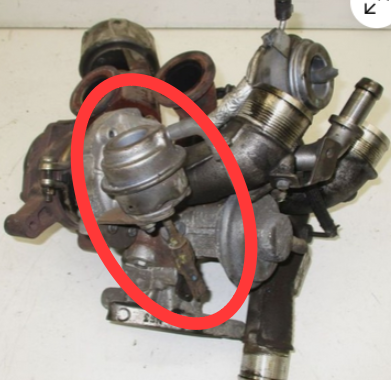

Hallo Fernand,
die Dose sieht so aus wie meine. Die ich brauche, sitzt unter den beiden Ansaugrohren der Turbos. Anbei ein Bild. Meine Dose aht folgende Maße:
Durchmesser inkl. Bördelung: ca. 60 mm
Länge der Dose: etwa 50 mm
Länge der Stange ab Austritt Dose bis zum Ende: knapp 90 mm
Abstand der Bolzen Mitte-Mitte: ca. 35 mm
Wäre ja der Hammer, wenn das die ist.

Ja , es ist genau diese Dose, wie gesagt die Reparaturanweisung von Cit gab es weil bei einer Produktionscharge die Einstellmutter der Zugstange nicht gesichert war (mit diesem gelben Lack). Beim C6 wie gesagt ohne Bühne kaum oder schlecht abzubauen,
Die Masse brauche ich nicht, es gibt nur eine Dose die so aussieht an dem Turbo. Die kannst du bekommen, mein C6 gibt es nur noch als Andenken in meinem Fotoalbum.
Schick mir deine Adresse per PN, ich muss schauen dass ich sie noch diese Woche per Post oder DPD versende, nächste Woche sind wir für 3 Wochen in Frankreich.
