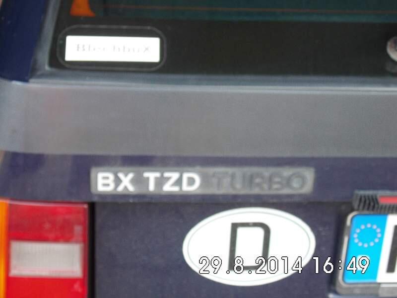

Wir besitzen einen BX TZD BREAK „image“:
Baujahr 05/1993, 310214 3001 4660083
Der dünne drucklose Schlauch (4mm außen) von hinten nach vorne zum LHM-Behälter ist in Höhe der Wagenheberaufnahme Wagenmitte rechts undicht. Es tropft gelegentlich beim Absinken oder Hochfahren.
