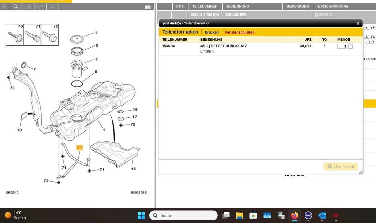

Vielen Dank , wird denn der Tank neben dem Halteband auch durch einen Halter befestigt?
Es geht um das Dreiteilige Eisen im dritten Bild
Wenn es das nicht (mehr) einzeln gibt, dann muss man vielleicht den anhängenden Tank mit dazu nehmen …
Hier die Skizze. Ist Nr 11
Was will mir der Dichter damit sagen?
Ich verkaufe den verlinkten Tank nicht.
Ist klar. Vielen Dank für den link. VG
Ein Hexenwerk wäre es ja nicht das Halteband selbst aus Flacheisen herzustellen...sollte doch jede halbwegs ausgestattete Werkstatt hinbekommen. Stück Flacheisen, Schraubstock zum Kanten, Bohrmaschine und Schweißgerät, mehr braucht man nicht dafür.
