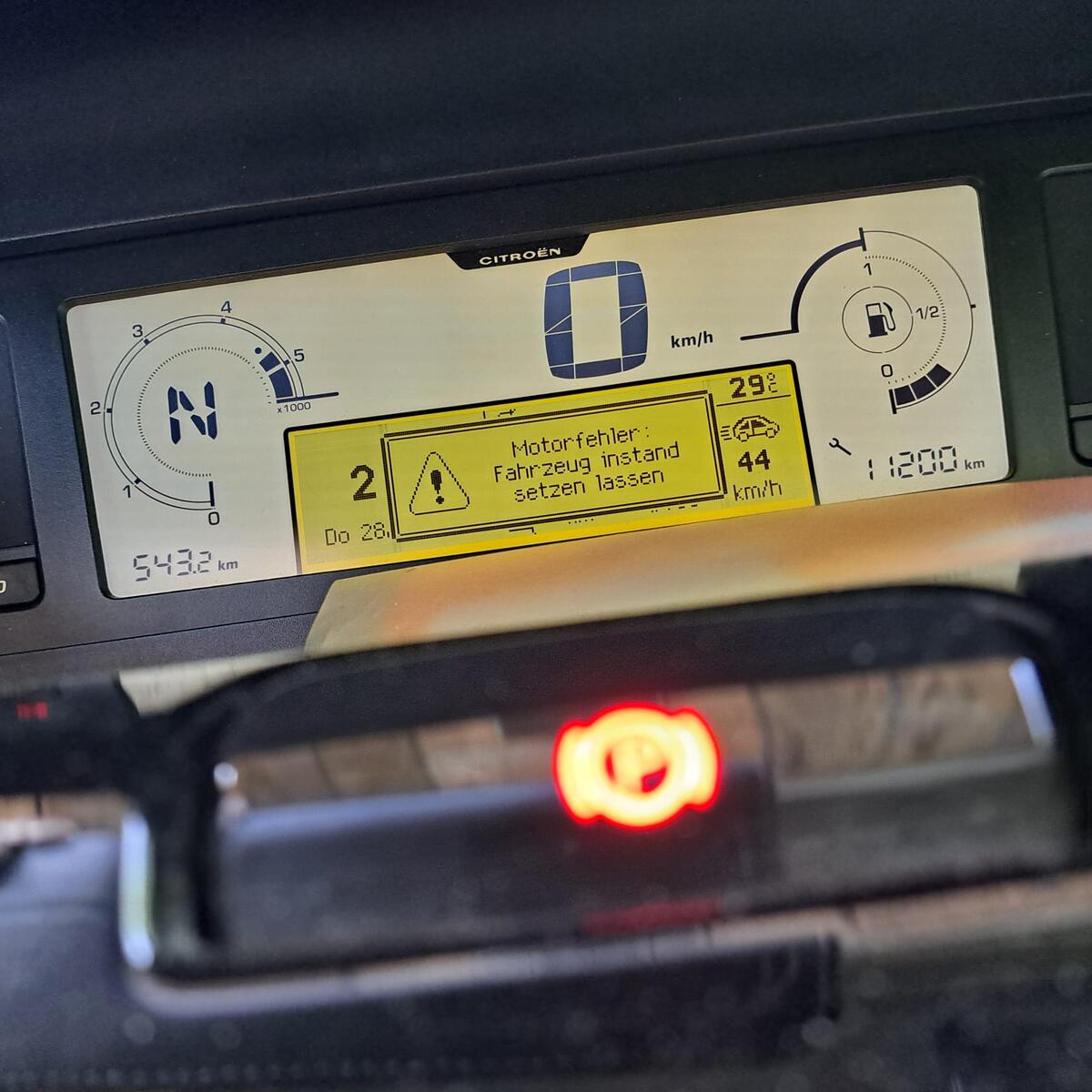

Hallo. Ich fahre einen C4 Picasso Bj. 2010, 1.6 HDI Kilometerstand 89.000
Seit geraumer Zeit nervt mich ein angeblicher "Motorfehler". Das Auto hat außer dieser Anzeige, mit einher gehender Deaktivierung des ECO-Mode, keine Probleme.
Der Fehler ist da, sobald die Zündung eingeschaltet wird. Wenn der Fehler nicht angezeigt wird, kommt er während der Fahrt nie. Start/Stop funktioniert dann gut.
Sehr kurios!! 🤔 ist: Wenn ich zu einer bestimmten Tankstelle hier fahre und etwas erledige, dann ist der Fehler immer beim Neustart weg. Nach dem nächsten Stop ist er dann meistens wieder da.
Wetterabhängigkeit habe ich keine bemerkt.

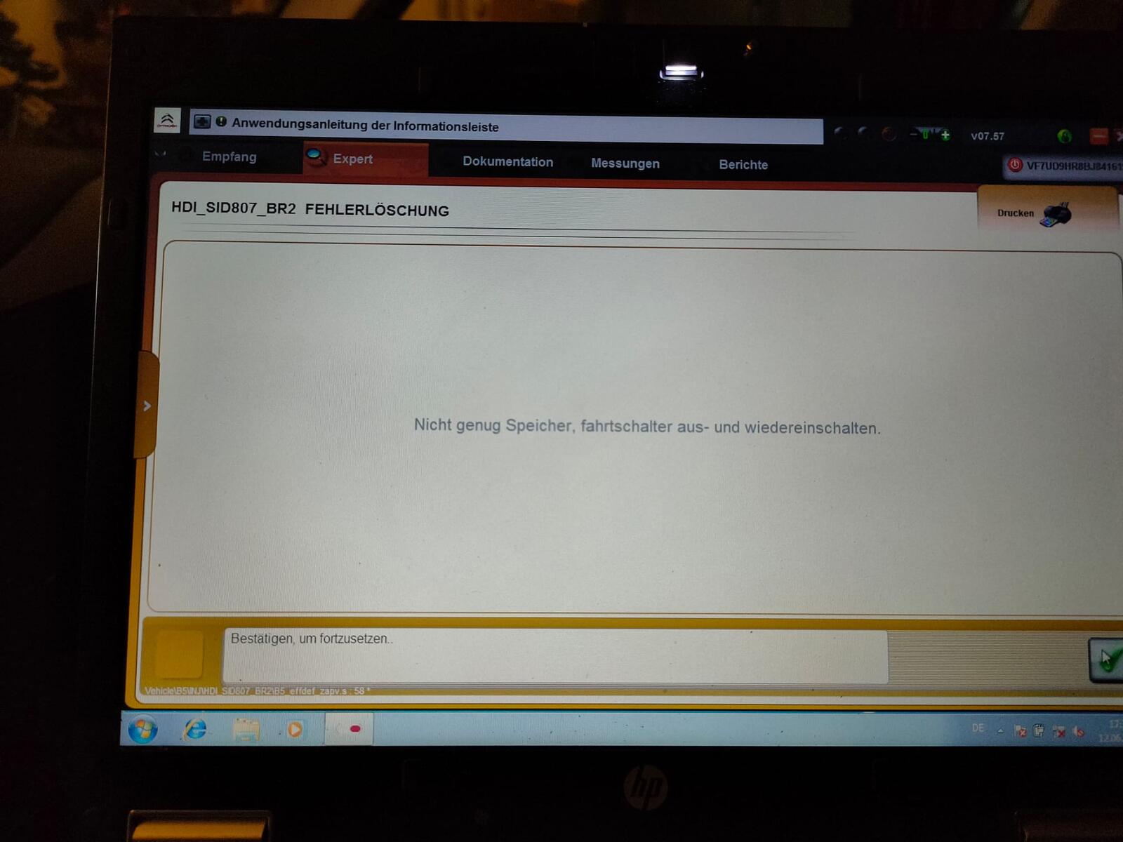

Hallo, wer hat das schon mal gesehen? Was bedeutet es? Was kann ich daran ändern?
Was passierte nach dem aus- und wiedereinschalten der Zündung (Fahrschalter)?
Nichts

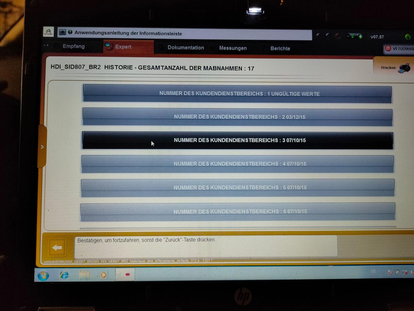

Das kann ich in dem Zusammenhang auch nicht interpretieren
Vermute, die Kiste will eine Verbindung zu Stellantis aufbauen. Bei den modernen Kisten geht da viel nur noch über registrierte Werkstätten mit kostenpflichtigen Zugang.

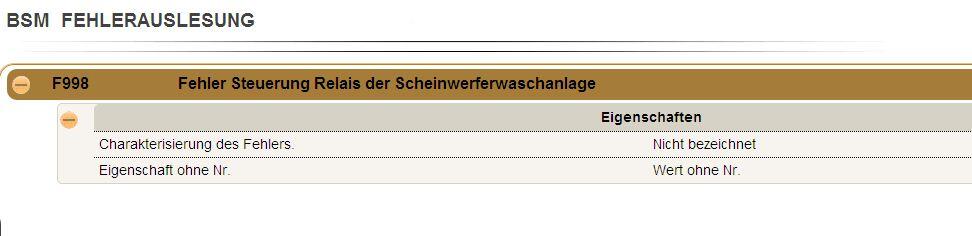

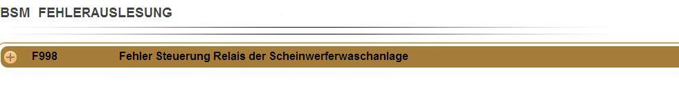

Es scheint so, als hätte ich das Problem im Griff. Wenn ich die Plakette bekomme, dann schreibe ich alle Details. Bei der Fehlersuche bin ich auf einen weiteren Fehler gestolpert. Wie gehe ich da weiter vor?
Hast du die Meldung mit dem grünen Haken bestätigt?
Gruß Jens
Gruß Jens
Ja, ich denke schon.
