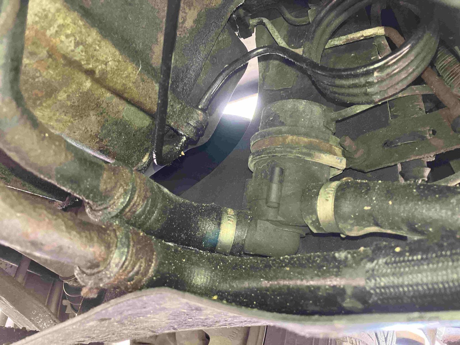

heute Morgen leuchtete beim Losfahren nebst Stop die Kühlwasser-Warnleuchte. Nach Einfüllen von ca. 3 Liter Wasser gingen die Leuchten nach 10 m Fahrt direkt wieder an. Nach dem Abstellen tropfte es munter vor dem linken Vorderrad. Das Leck ist wohl hier:

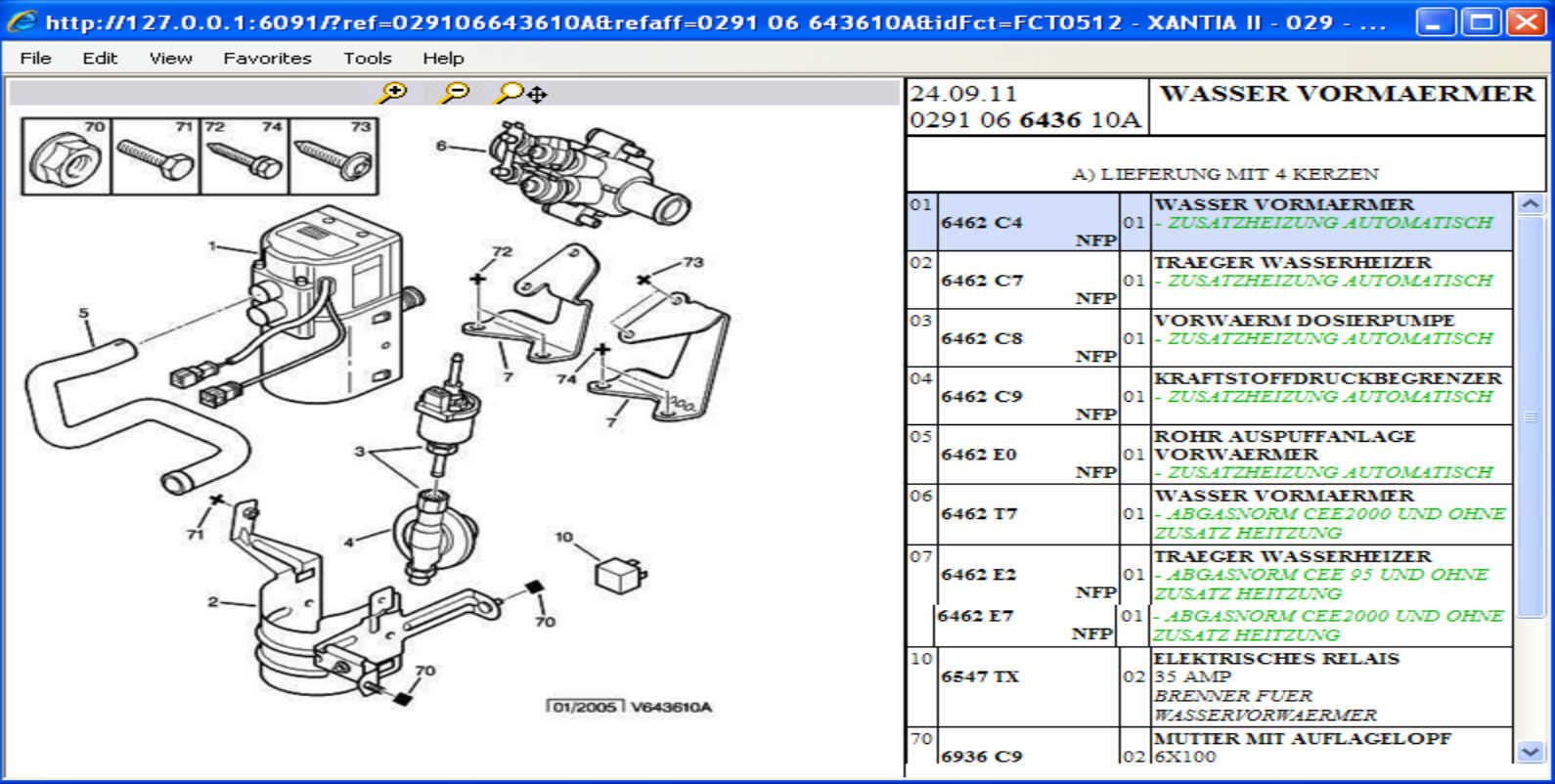

Sehe ich das richtig, dass das der Wasservorwärmer der Standheizung (Nr. 01 im folgenden Bild) ist?

Das kannst du einfach abbauen und überbrücken.
Wenn der Vorheizer nicht zur Standheizung ausgebaut ist kannst du den nicht manuell nutzen, der wird vom Motorsteuergerät automatisch temperaturabhängig zugeschaltet. So er denn funktioniert, was sehr oft nicht der Fall ist und in der Praxis bei den hiesigen Temperaturen nicht auffällt.
Hi,
Auf dem Bild sieht es fast so aus, als wäre der Zuheizer selbst undicht. Das selbe hatte ich vor 5 Jahren auch: hier kommt es gerne zu ordentlich (Kontakt)-Korrosion zwischen Halter (Stahl) und Gehäuse des Zuheizers (Alu). Also entweder ausbauen und die beiden Schläuche verbinden und so den Zuheizer umgehen, wie es Sepp schreibt, oder einen gebrauchten Zuheizer (D3WZ von Eberspächer) verbauen. Das Steuergerät kannst du vom bisherigen Zuheizer übernehmen, dann kannst du auch einen aus einem anderen Fahrzeug, wie beispielsweise VW T4 nehmen.
Ist an sich keine große Sache: Stoßstange und Radhausschale ab und dann ist das in gut zwei Stunden erledigt. Viel Erfolg!

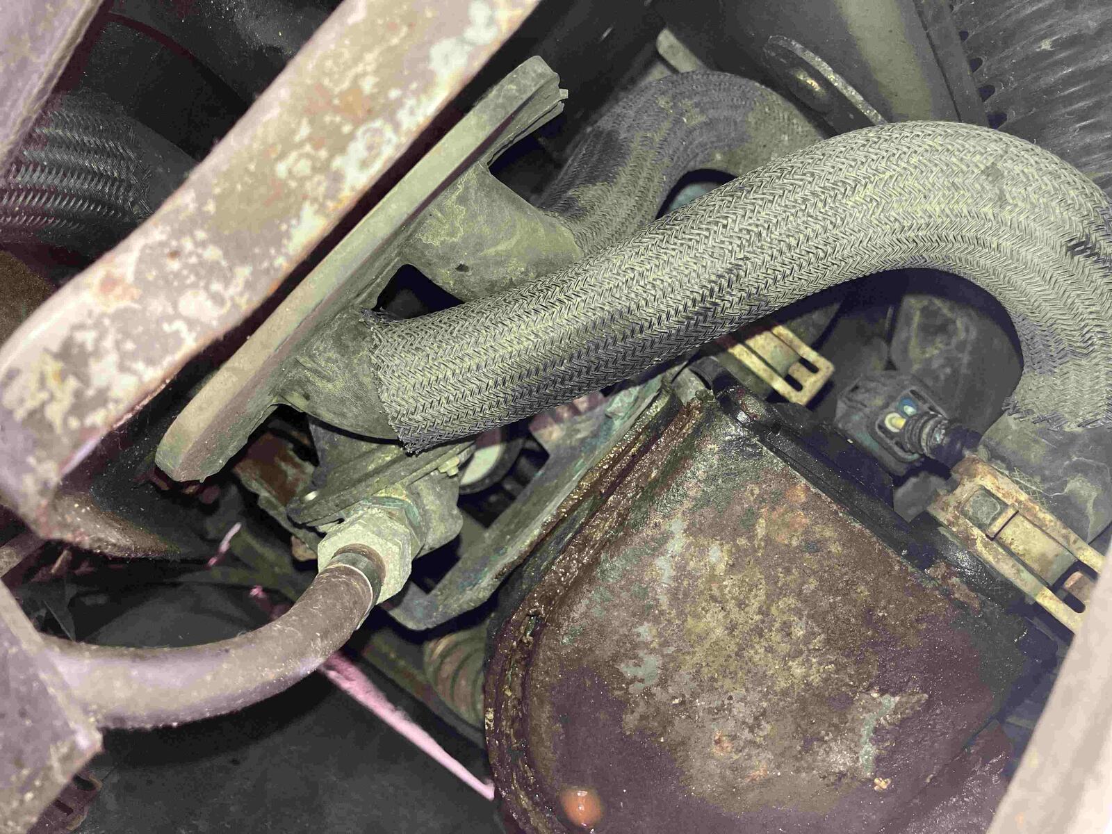

Metallrohre sehe ich da keine, aber die beiden Schläuche ohne Ausbau zu verbinden, dürfte eigentlich kein Hexenwerk sein:IMG_1146.jpg

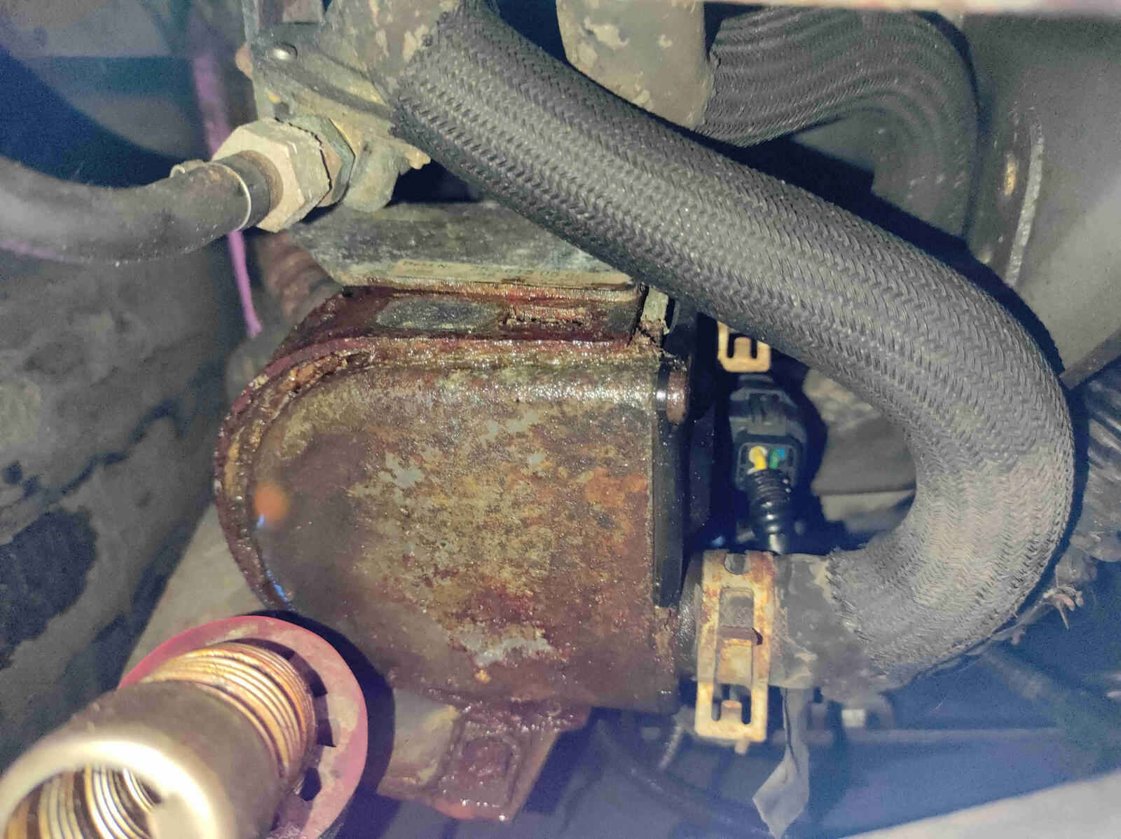

Edit: OK, ich hab sie:IMG_1147.jpg
Was ist das für ein Teil, in das der obere Schlauch reingeht?
Bearbeitet ( von speeny)

Die Umwälzpumpe für eine Standheizung...

Es sieht aus, als hätte dein HDi schon eine Aufrüstung des Zuheizers zur Standheizung bekommen. Dann würde es sich auf jeden Fall lohnen einen gebrauchten Zuheizer mit neuer Glühkerze einzubauen! Ist tatsächlich keine große Sache und eine funktionierende Standheizung ist doch auch etwas feines )
Für den Moment kann man aber erstmal den Zuheizer umgehen, dass die Kiste wieder dicht ist…
