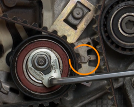

ich möchte bei einem 1.5 BlueHdi 130 (DV5) den Zahnriemen wechseln und bin nun bei der Exzenterspannrolle auf 2 unterschiedliche Angaben gestoßen. 🤨
Nachdem der Zahnriemen wieder aufgelegt ist, wird der Exzenterspanner zuerst entgegen dem Uhrzeigersinn mittels Inbusschlüssel gespannt - bis wohin, da gibt es 2 unterschiedliche Angaben - siehe beigefügte Bilder
*bei Conti wird bis zur "oberen Lasche" gespannt
*bei Gates wird etwas weiter - bis in den sogenannten "Überspannungsbereich O" gespannt

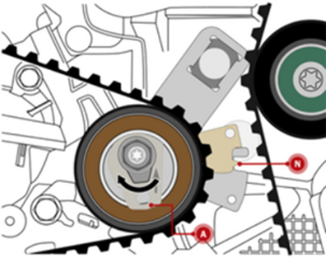

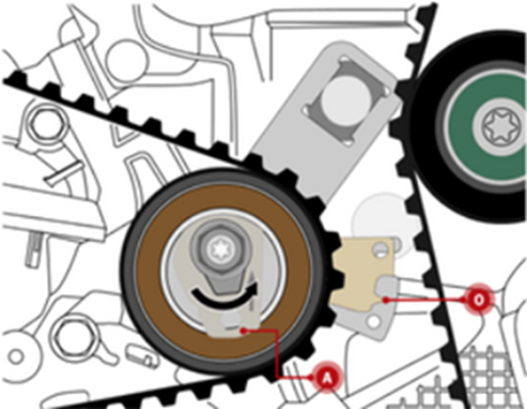

 GATES
*Lösen Sie den Sicherungsstift des Spanners erst, nachdem der Zahnriemen montiert ist.
*Entfernen Sie die Arretierwerkzeuge und drehen Sie die Einstellplatte (A) gegen den Uhrzeigersinn, um den Spannerindex in den Überspannungsbereich (O) zu bringen.
Drehen Sie den Einsteller (A) im Uhrzeigersinn, ohne die Mutter festzuziehen, um den Index in den Nennbereich (N) zu bringen, und ziehen Sie dann die Mutter leicht an.
Bei beiden wird im 2.Schritt bis mittig in den Nennbereich/freies Kästchen an der Grundplatte (endgültig) gespannt.
