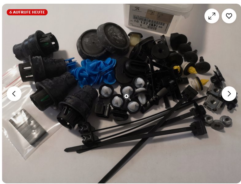

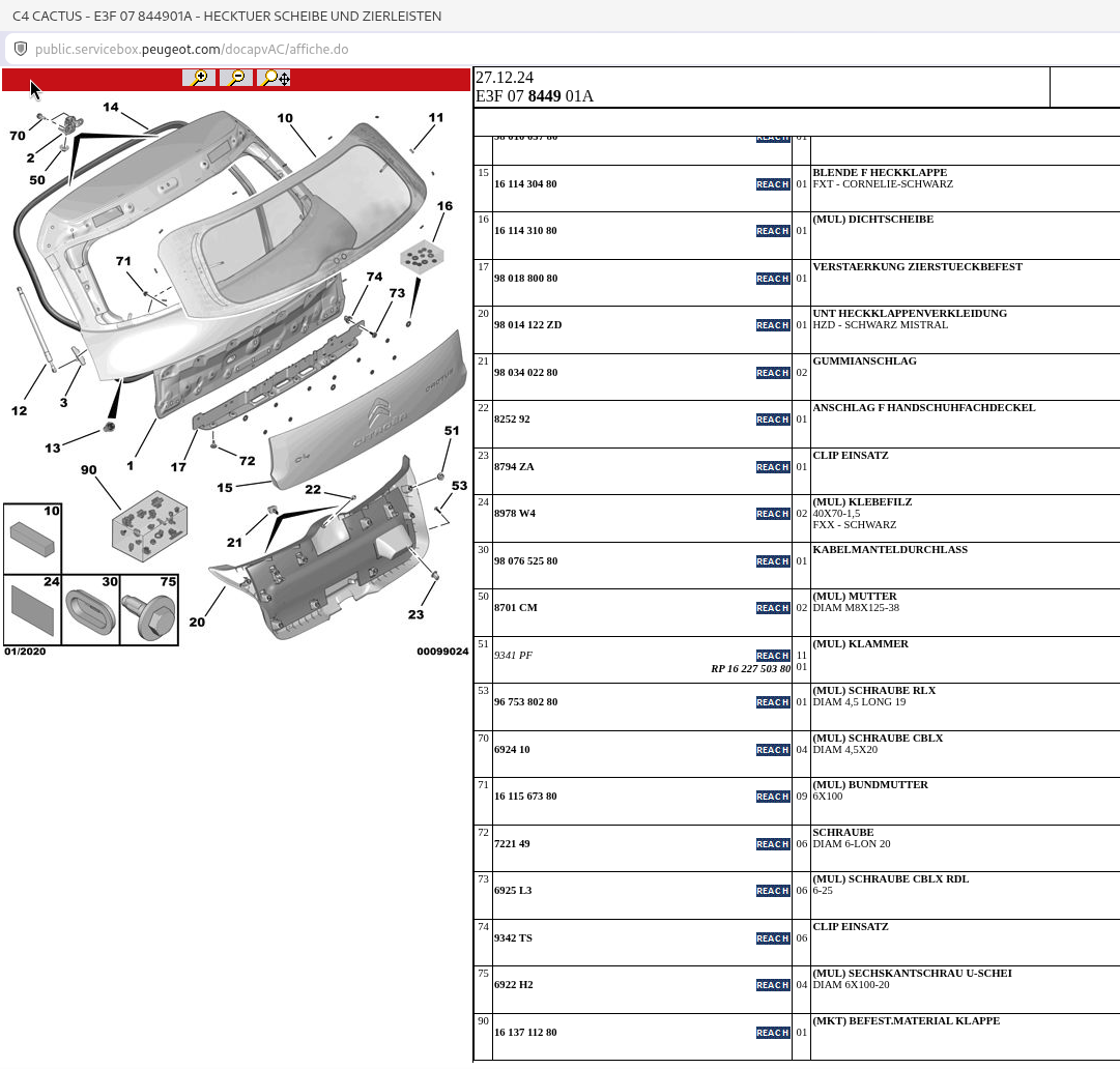

@EntenDaniel und ich haben das Rätsel zusammen gelöst. Die Klipse sind in der Nummer 90 enthalten:
Teilenummer 1613711280. Beim Ersatzteileprofi knapp 68 Euro, in der Bucht knapp 100 Tacken:
https://www.der-ersatzteile-profi.de/artikel/befestigungssatz-a1427617
https://www.ebay.de/itm/404753866077

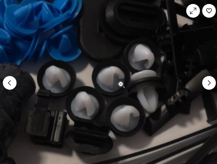

Da sind die Dinger:
Leider nicht günstig, wenn man den ganzen anderen Kram nicht braucht...

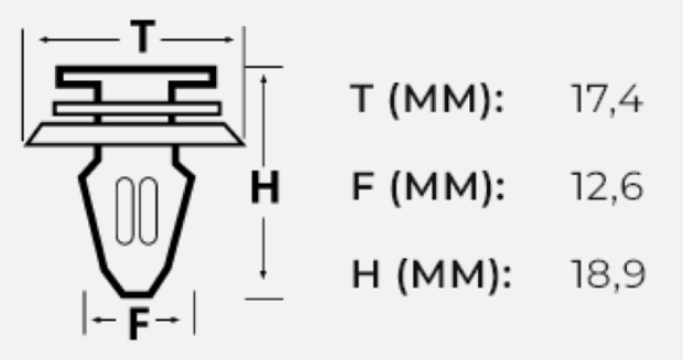

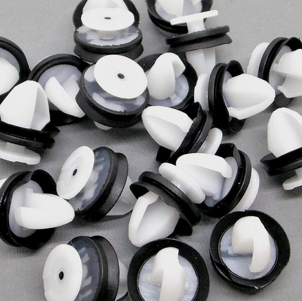

Vielleicht gibt es die weißen Klipse ja auch noch in anderen Fahrzeugen, vielleicht ohne den Kragen drumherum. BTW: @EntenDaniel wie weich und dehnbar sind diese Dichtringe?
