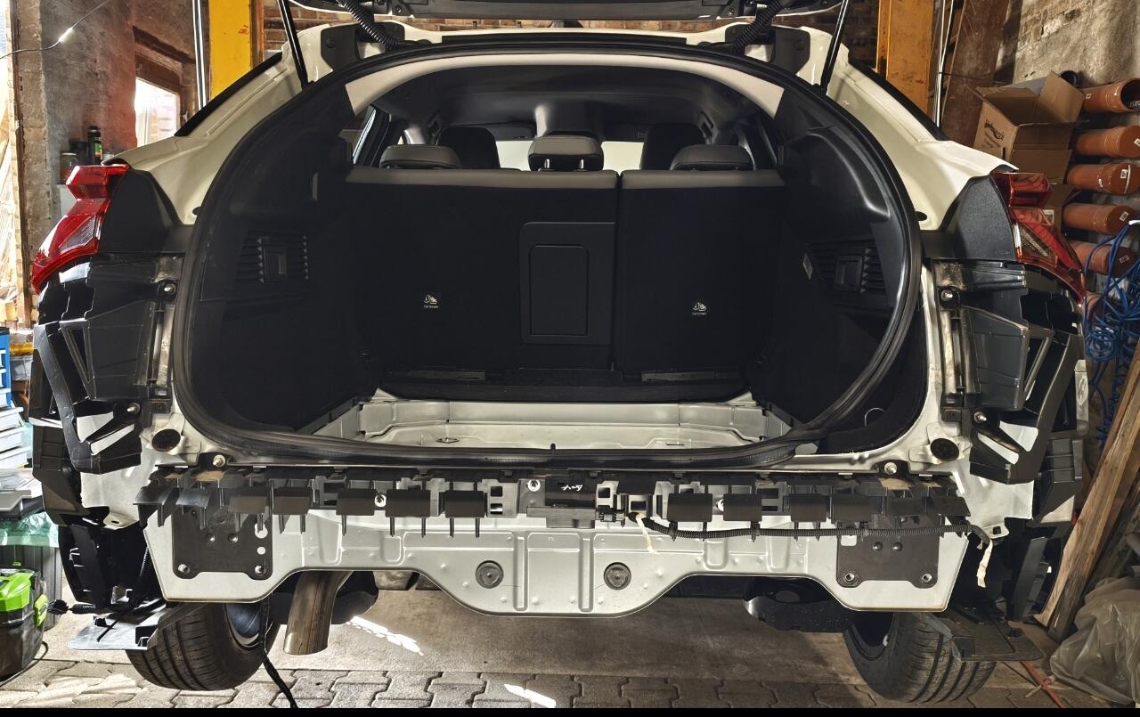

Ich möchte an meinem C5X eine AHK nachrüsten und muss deshalb den hinteren Stoßfänger abbauen. Ich habe schon alle offensichtlichen Schrauben im Radhaus , Unterboden entfernt. Das Teil ist bombenfest und sicher noch an einigen Stellen geclipst. Wenn man nicht weiß wo man ansetzen muss wird´s schwierig. Kann mir jemand sagen, ob z.B. die Radverkledungen und die Rückleuchten weg müssen? Oder hat vielleicht wer Tips wie ich das Ding abbekomme? Mein Citroenhändler konnte oder wollte nicht so recht helfen und einen Termin zur Demontage würde ich erst in 2 Wochen bekommen. Jetzt steht das Auto halb zerlegt in der Garage und ich kann nicht weiter machen nur weil ich den Stoßfänger nicht abbekomme.

Lampen müssen nicht ab.
Radverkleidungen bis zur hälfte abschrauben
Stoßstange ist hindere der RadhausVerkleidung angeschraubt M10.
Dann vorsichtig aus dem Kotflügel ziehen.,
Und schon war sie ab.
