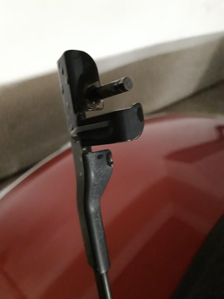

Hier noch mit Bildern der linken Seite (links und rechts sind spiegelbildlich gleich):
Wischarm mit Bolzen (oben) und Mitnenhmer (Mitte)

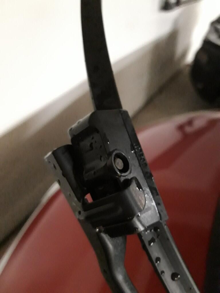

Wischarm mit Wischblatt
